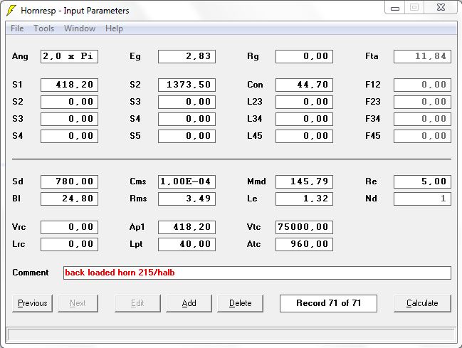

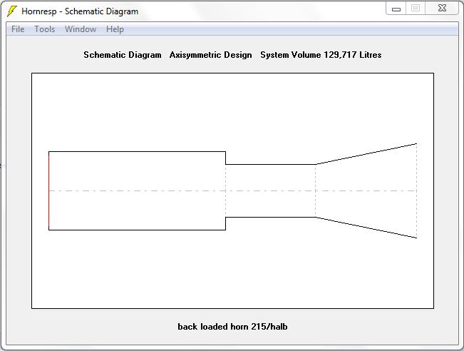

Mahlzeit,
ich hab mich mal hingesetzt und den Kübel als backloaded Horn versucht zu simulieren und dabei sind folgende Bildchen entstanden:
Mal grundsätzlich, kann das halbwegs so passen?
Die Abmessungen orientieren sich an den Originalen und werden im Fortgang noch konkretisiert.
Was genau ist als Segmentlänge des Hornstummels anzunehmen? Ist das die mittlere Weglänge des Schalldrucks welcher aus dem Kanal abgestrahlt wird bzgl. der Lautsprecherfront?
Die Fläche der Rückkammer "Atc" ist doch die Fläche der Rückwand abzüglich der des Kanals, oder?

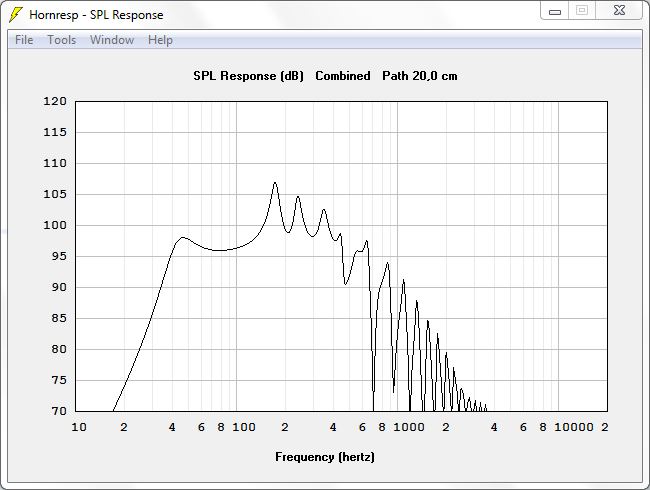

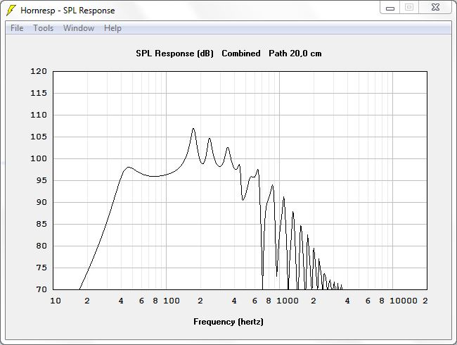

Der SPL-Chart ist die "combined response" und sieht erstmal ganz gut aus, der Offset des Treibers wurde pauschal mit 20cm angenommen, grob 96dB konstant.
Bin wie immer für Antworten/Anregungen dankbar,

Re: Doppel 15", Ersten Bass berechnen, bitte um Hilfe
atc ist (bis auf resonanzen) egal.
bezüglich des "path"s :
ich würde die kiste tendenziell ohne differenz berechnen. wenn du das aber machen magst, dann doch path = -20 oder? der port ist dir doch 20cm näher als der direktschall?!
