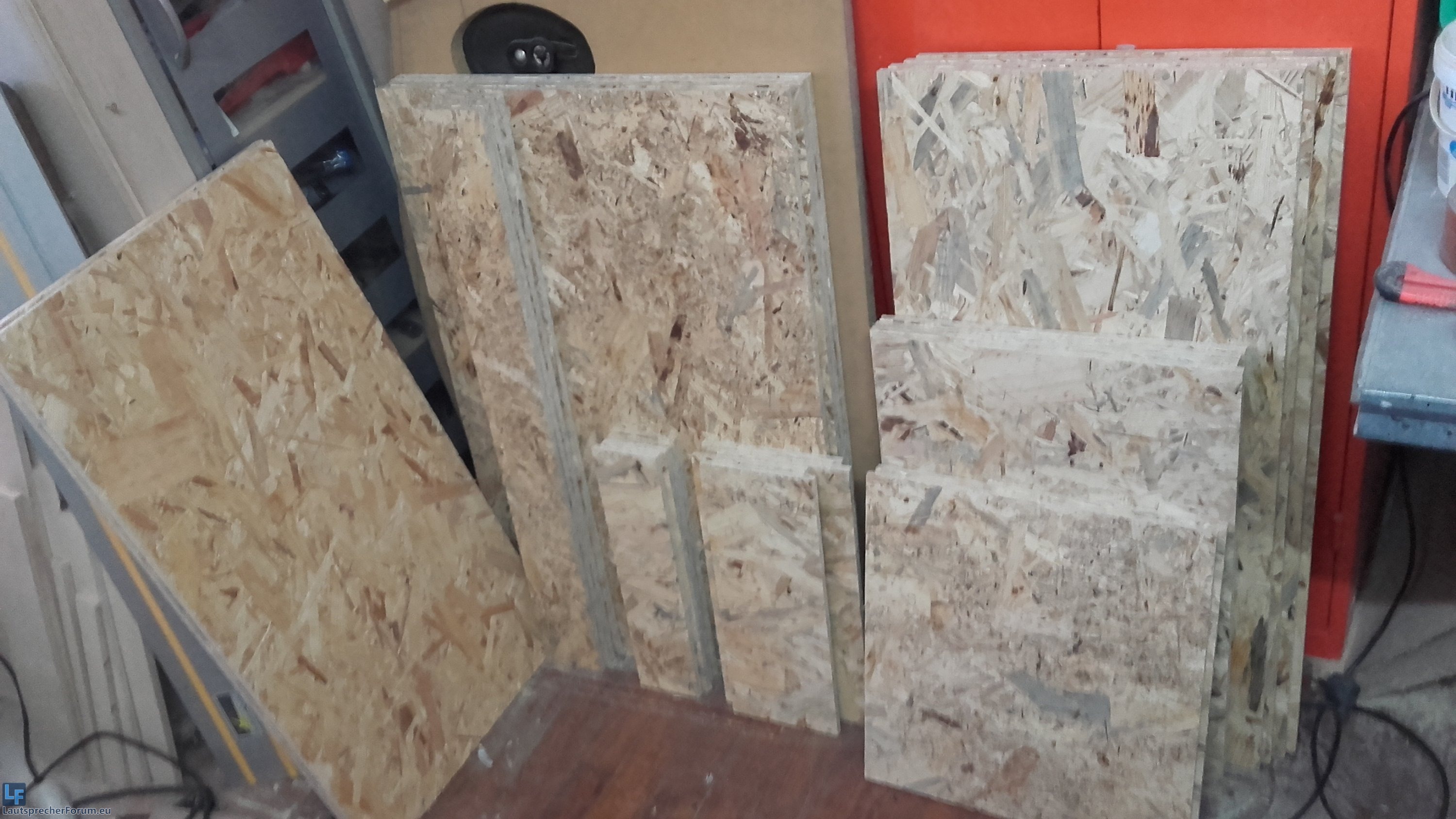

ob OSB oder MPX macht vom Gewicht her pratisch nichts aus.
Ultraleichte Kisten in dieser Budgetklasse im DIY gibt's nicht.
wenn du konsequent leicht haben willst kommst du um NEO praktisch nicht rum. der schwerste Teil bei so Budget-Kisten sind meistens die Treiber.
Ich habe mein dickes 15" Top auf knapp über 20kg abgespeckt gebaut. komplett NEO bestückt, Deckel+Boden aus 15mm MPX, rest 12mm, so wenig Schrauben wie möglich usw...

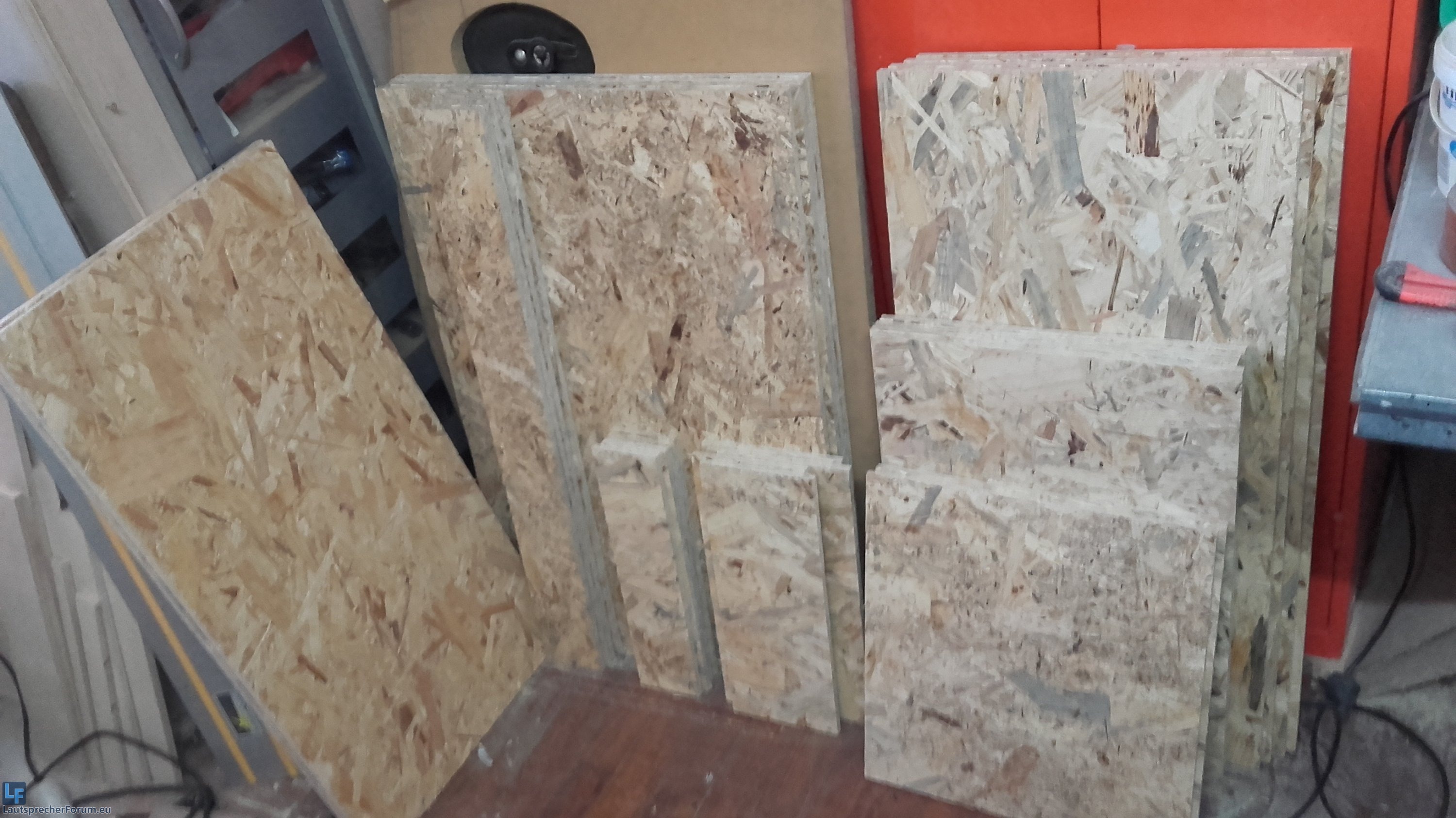

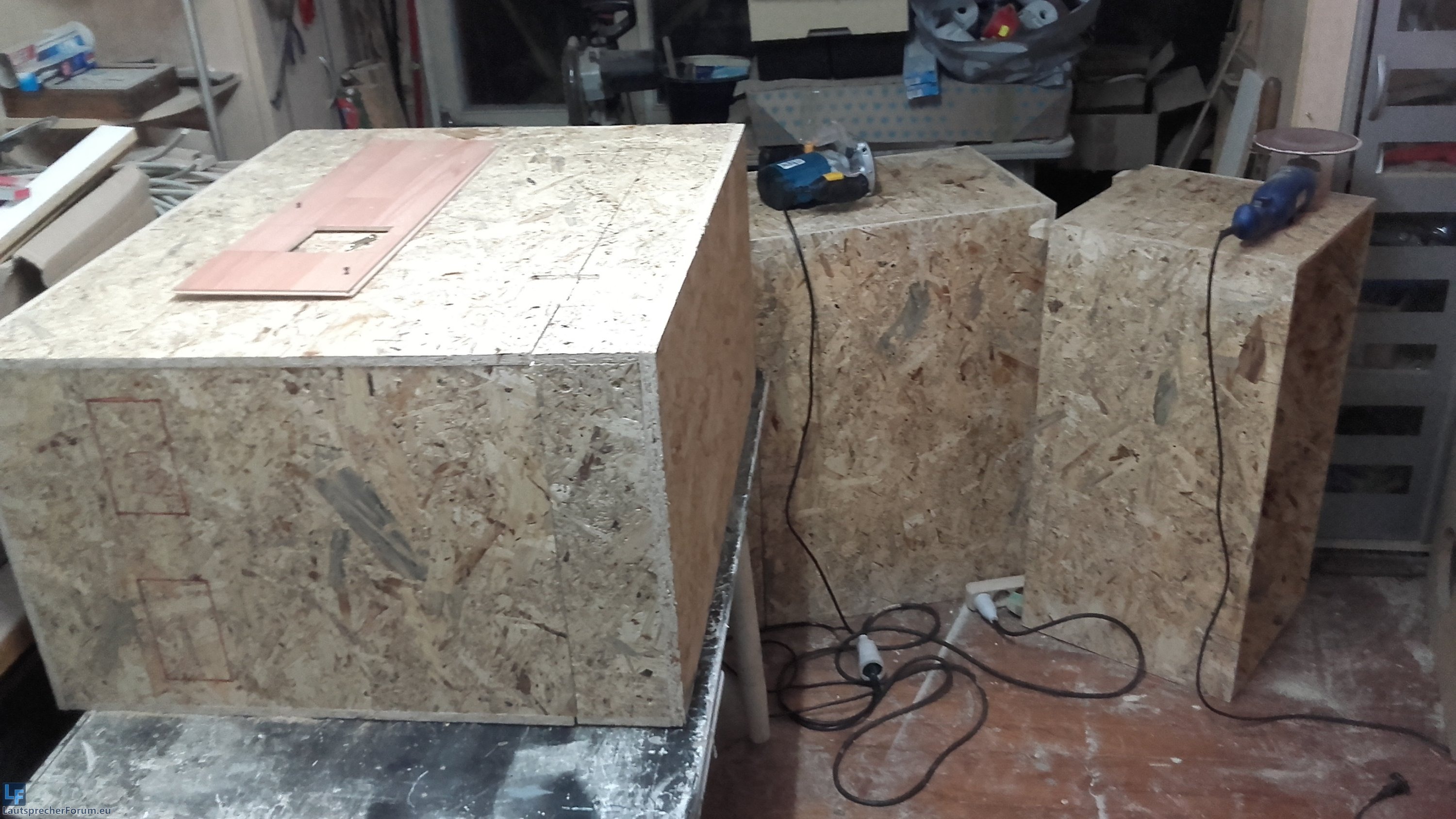

Zum OSB:
Vorteil gegenüber MPX: es kostet viel weniger.
Damit ist die Vorteile-Seite aber eigentlich auch bereits erschöpft.
Nachteile: Schlechtere Konsistenz des Plattenmaterials (also mal harte und mal weichere Stellen), schlechter zu verarbeiten, kann auch mal ausfranseln, Mehrarbeit beim Finish.
Gewichtsmäßig tut sich das kaum was, ob man MPX oder OSB nutzt. Da hat Wiesel77 eigentlich alles zutreffend zu gesagt.
Was in 15mm MPX gebaut werden soll, kann man meist auch in 15mm OSB bauen. In den "kleinen" Größenordnungen passiert da i.d.R. nix. Größere Flächen sollten aber unbedingt versteift werden; OSB schwingt dort erheblich schneller mit als MPX.
Wenn es unbedingt leichter werden muss, dann kann man über die Nutzung von 12mm (oder manchmal gar 9mm) Material, nach Bedarf mit entsprechend angebrachten Versteifungen, nachdenken. Sehr leicht ist z.B. Pappelsperrholz - dafür aber auch extrem weich. Solche Klimmzüge lohnen sich aber eher auch nur dann, wenn man auch sonst schon alles an Gewicht konsequent minimiert hat (z.B. Nutzung von leichten Neo-Treibern, Streben minimalistisch und evtl. gelocht usw..).
Btw., die 0,9 qm einer LF-Sat12 werden bei MPX um gerade einmal 1,4 kg und bei OSB um knapp 1,7 kg leichter, wenn man statt 15mm nur 12mm nimmt. Das ist bei einem 12"-Top mit relativ schwerer Bestückung also praktisch zu vernachlässigen... Neulich hab ich irgendwo reingeschrieben, eine LF-Sat12 hat bei mir rund 18,6 kg.
Grüße Andy

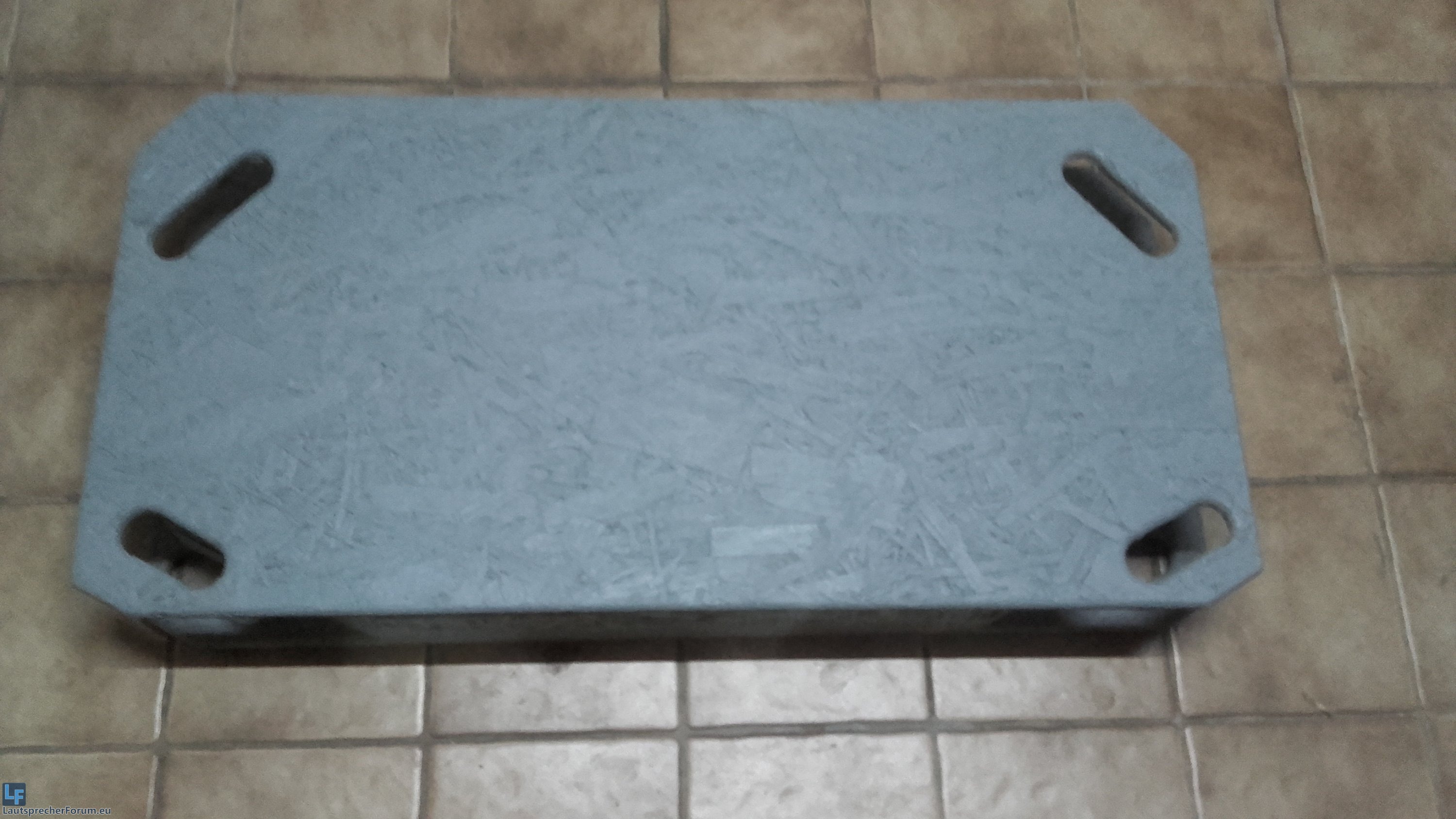

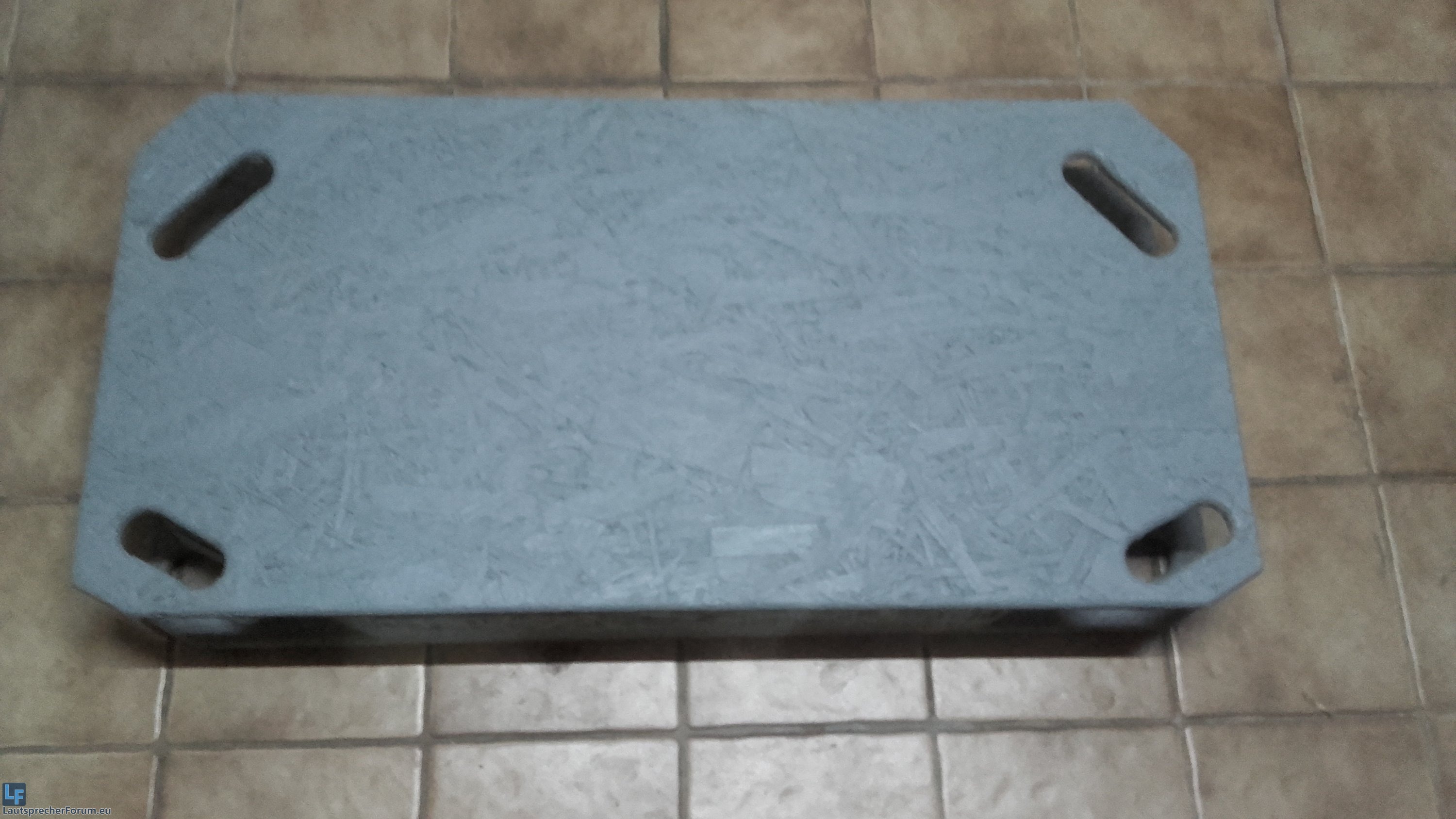

Bisher wurden meine LF-Sat12 und meine Hybridtops JL-Sat12/212 „lose“ transportiert. Das geht einfach so nicht, bietet trotz Decken u.ä. einfach zu wenig Schutz und daheim steht das Zeug auf nem Rollbrett und grundsätzlich im Weg. Abgesehen davon, ist ratzfatz n Kratzer drin, weil man mit ner Getränkekiste dran vorbei wollte und die Dinger stauben zudem erbärmlich zu.
Die Idee war es, zum vereinfachten Transport Dollys zu nutzen – also nur Boden und Deckel statt eines kompletten und sackschweren Cases. Zudem ist das flexibel, da (bei mir) alle drei genannten Tops die gleichen Grundflächen haben. Nur das 212er ist höher, aber das ist dem Dolly egal. Weiterer Vorteil: Griffe, Butterflies und Rollen entfallen, also alles was „teuer“ ist.
Ergebnis: Aus OSB gefertigte Platten, rundum etwas größer als die Stand/Deckelfläche, damit noch etwas Schaumstoff zwischen Box und umfassender Konturkante hinpasst. Alle Platten wurden etwas abgeschrägt und diese Ecken dann direkt für Griffausschnitte genutzt.
Mit nem Rollbrett drunter und einem Gurt drumherum grundsätzlich schon mal nicht schlecht. Verladung per Rampe geht, Handling und Schutz durchaus verbessert…
Aus Zeitmangel wurden dann erstmal nur günstige Discounter-Decken als Polster verwendet, der eigentlich vorgesehene Schaumstoff langweilt sich noch oben im Lager.

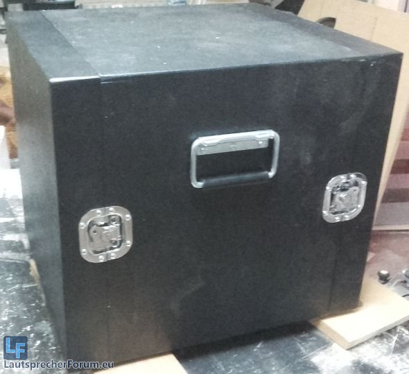

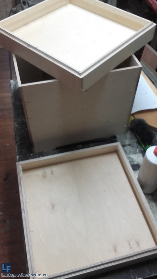

Ein kleines Case
Im letzten Jahr habe ich mir Gedanken gemacht, wie ich mein Geraffel um ein paar Inputkanäle aufbohren kann.
Das derzeit leistungsfähigste Pult in meinem Hobbyladen ist ein Yamaha 02R V2 mit TC-Unity-Karte und Kanal-Erweiterungskarten, so dass hier rechnerisch insgesamt 40in/14out drin sein sollen. Die eine Karte hat 8 Stereoklinken IN, die andere Toslink-Lichtleiter-Anschlüsse. Für die notwendigen Preamps und die Übersetzung von 8in/8out via Licht haben sich dann mal zwei ADA8000 zum Fuhrpark gesellt. Diese sowie auch einiges anderes Zeug wie EQs u.ä. wollten ja auch untergebracht werden. Nun hatte ich iwo mal ein Konvulut aus einiges Cases geschossen, jedoch erschien mir deren Tiefe als unhandlich für die kurzen ADAs.

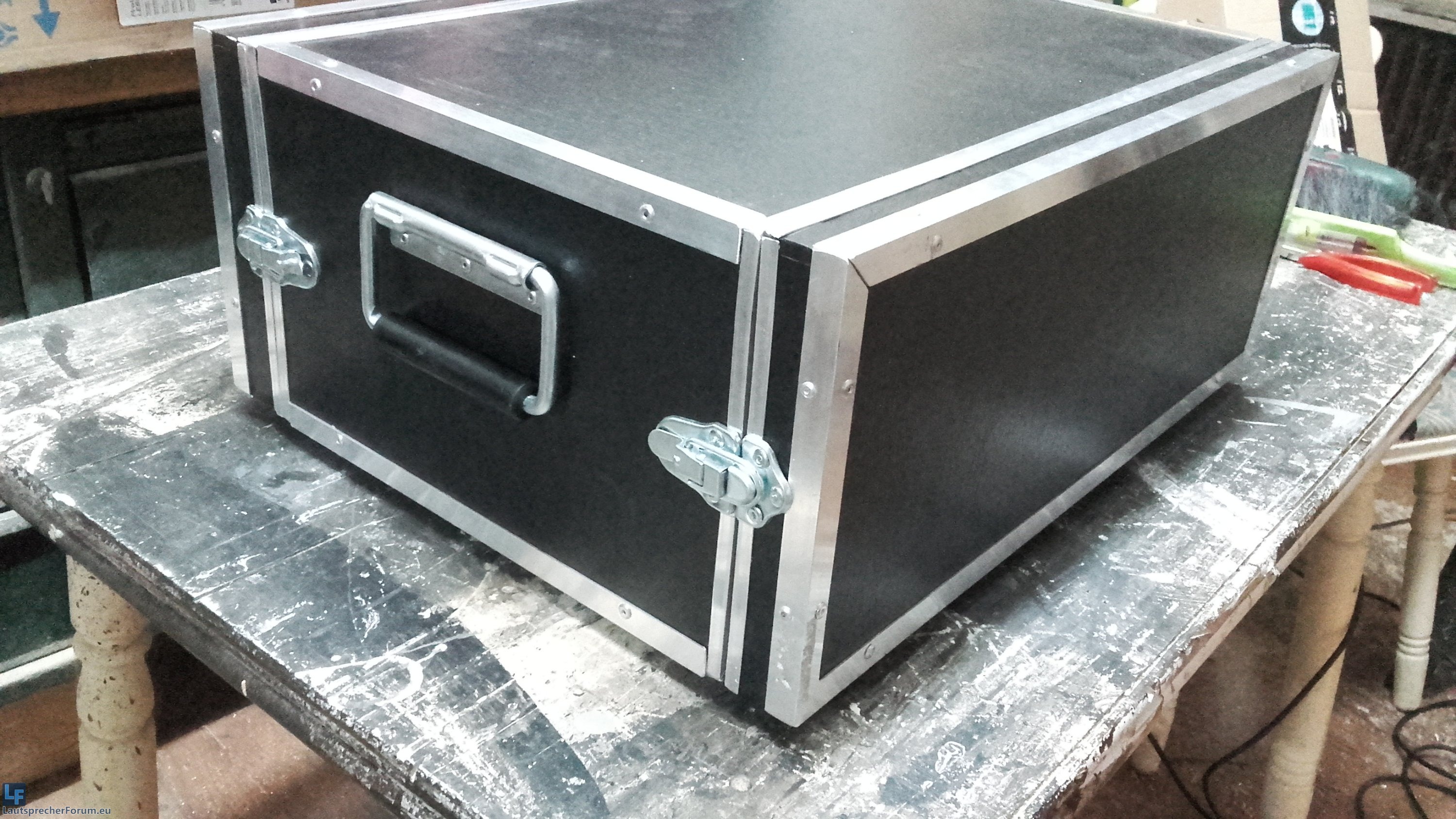

Mithin kam zu der bekannten Reihe „Baum, Haus, Kind“ der Gedanke „Case“ dazu. Casem#k!r o.ä. erschien mir mal wieder zu einfach – rückblickend schön blöd.

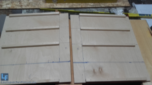

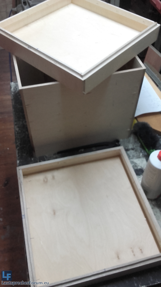

Egal, der Anspruch war „Spaß“ und es sollte mit einfachen Mittel umsetzbar sein. Also wurden Maße notiert und im Baumarkt MPX und Aluprofile geholt. Griffe und Verschlüsse lagen noch rum, Nieten wurden geordert.

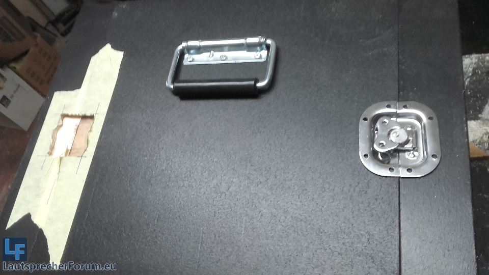

Die Teile wurden verleimt und mit dem DL-Nagler zusammengeschossen. Ging fix und relativ gut. Die in der Ecke unter der Werkbank vermutete Rackschiene war doch nicht dort – also doch je Seite ein Stück Dachlatte; was in das Case reinkommt, wiegt ja eh alles nix.
Mit der Rolle kam ne Lage Tuffcab drüber. Danach habe ich die Alustücke zugeschnitten – U-Profile für die Deckel- und Rackkanten und Winkelprofile für alle sonstigen Außenkanten. Ärgerlich: erst jetzt habe ich gemerkt, dass das passend zu den Profilen bestellte „6mm-MPX“ etwa 7 mm hatte. Hier blieb nur, innen die Kante etwas abzuschleifen, bis die Profile drauf gingen. Das ist nun auch der Grund, warum das teils etwas wellig ausschaut. Schade. Nach gefühlt eintausend Bohrlöchern und Nieten steht das Ding nun fertig auf dem Tisch.
Naja: Es ist eben ein schwarzes Case mit Alukanten. Es ist fertig und es ist mein selbst gebautes. Soweit so schön – und soweit auch ein bissl Bastlerstolz.
Die Sinnfrage darf man hier NICHT stellen. Das Material ist praktisch genauso teuer wie ein fertiges günstiges 4HE-Case. Es waren drei vier Abende Arbeit. Das Ergebnis ist… na eben ne Kiste. Aber meine

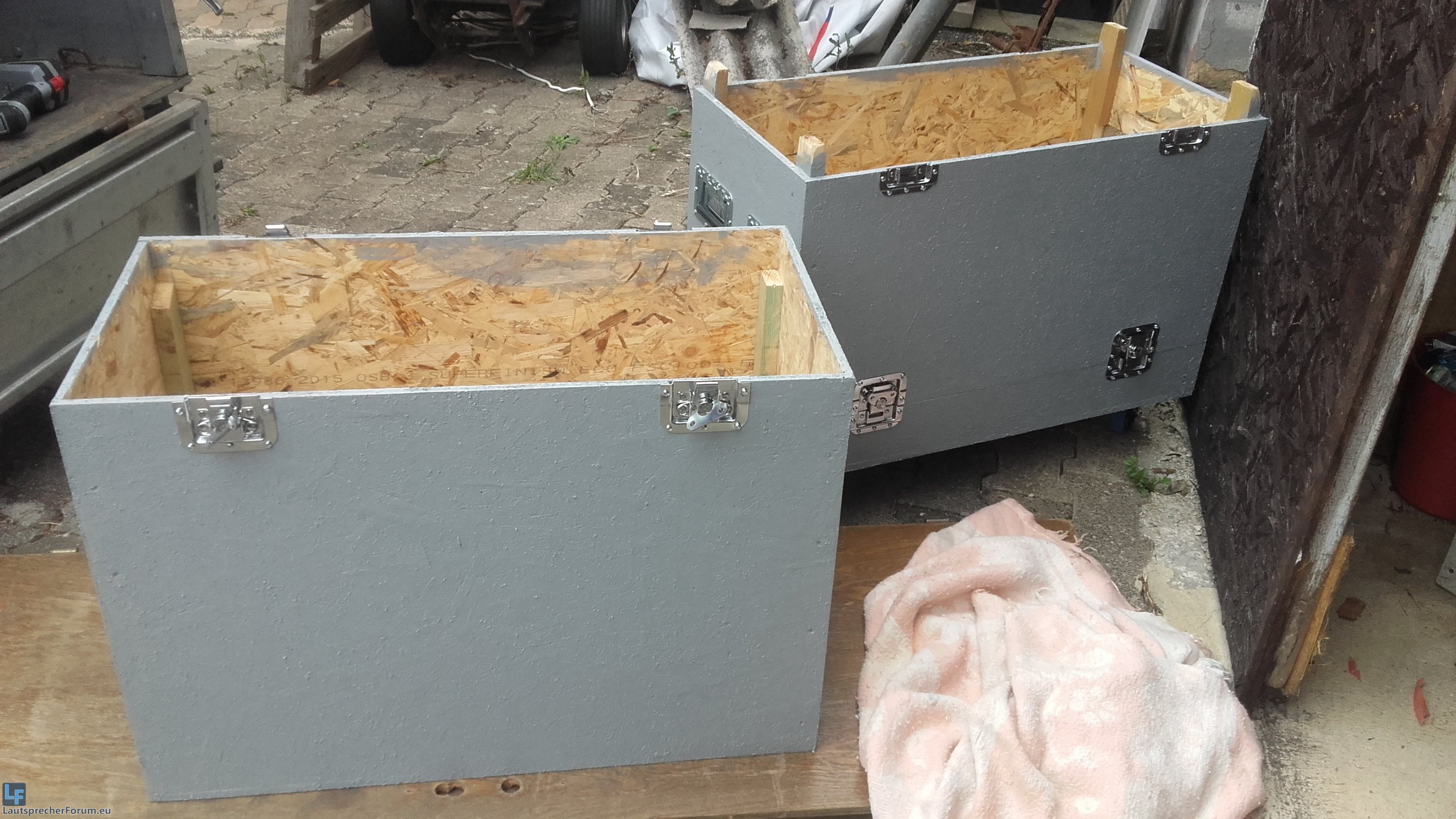

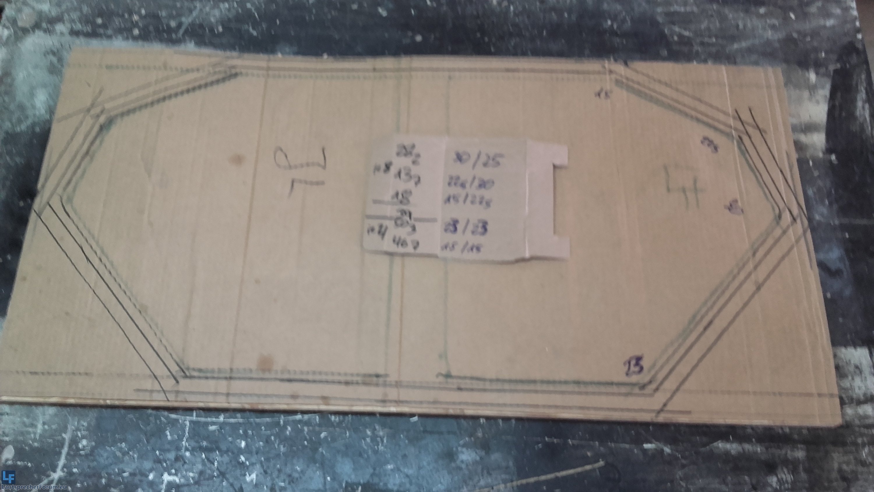

Neubau von „Cases“ oder sagen wir mal ULB-Transportkisten für meine Tops
Oben beschrieb ich die Dollys, die schon mal eine Verbesserung waren.

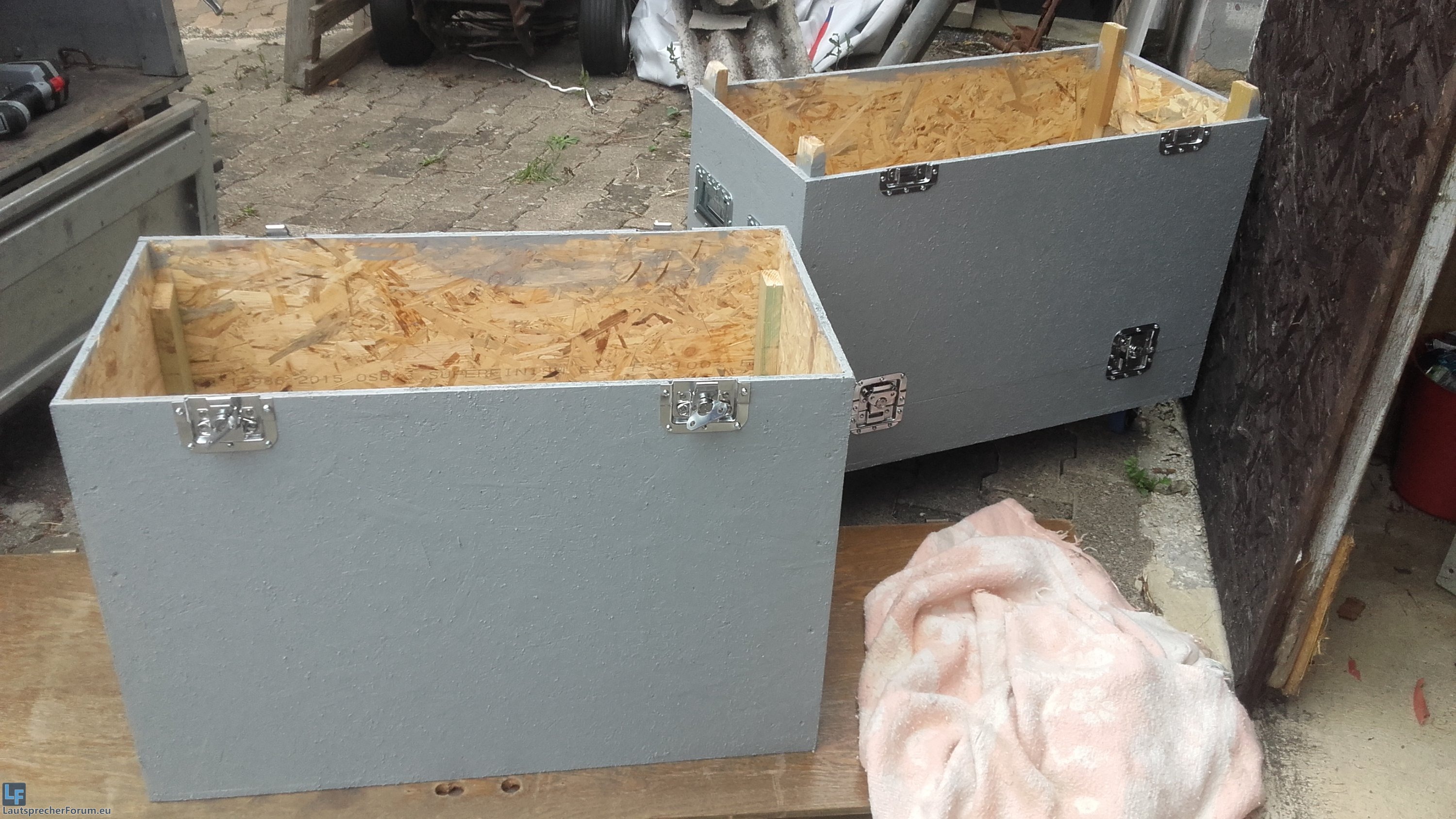

Das Problem, dass ratzfatz ne Macke in den Tops ist, blieb leider bestehen. Seitlich sind die eben immer noch kaum geschützt. Bisher waren es nur kleinere Schrämmchen – dennoch ärgert mich das.

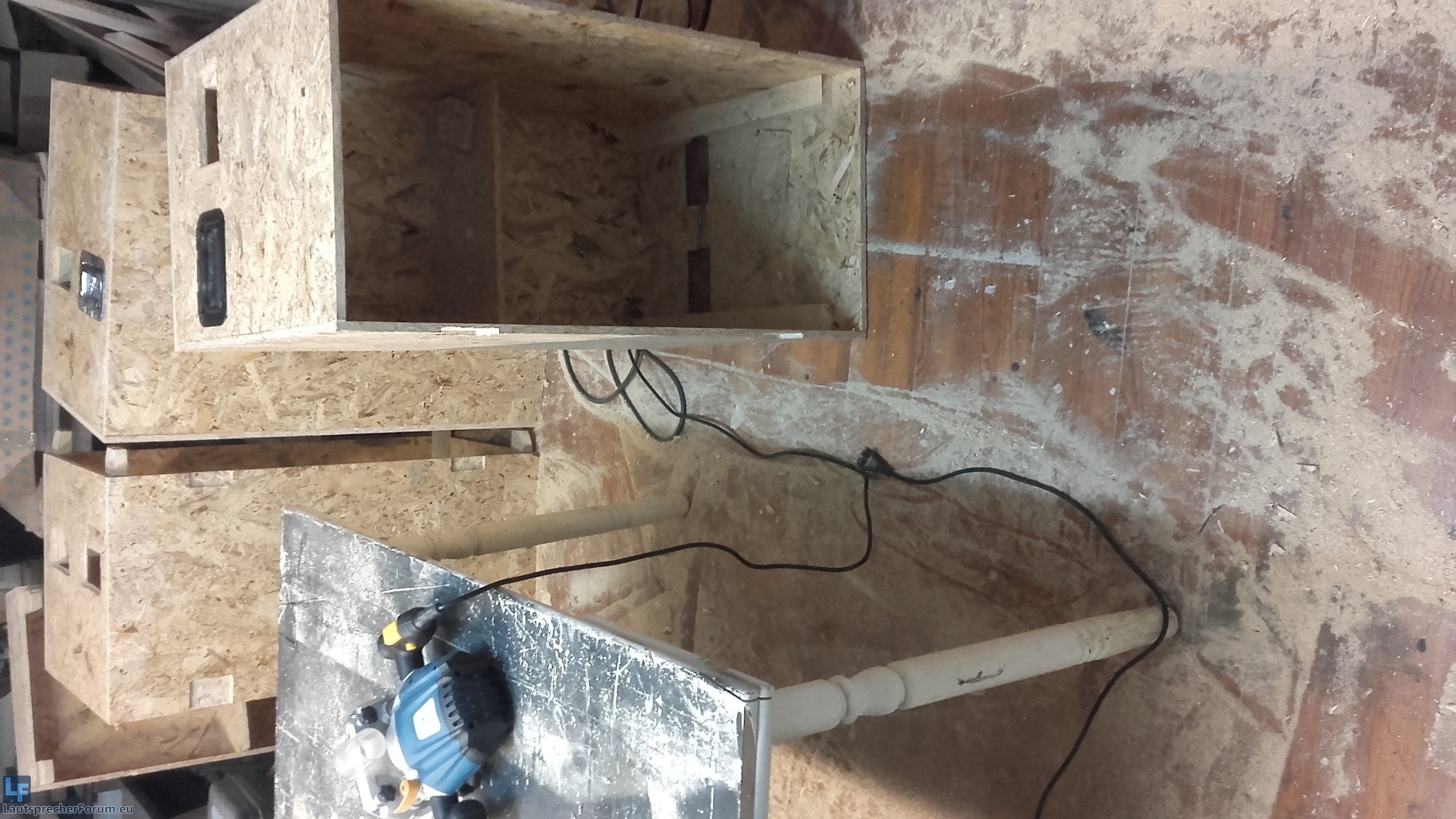

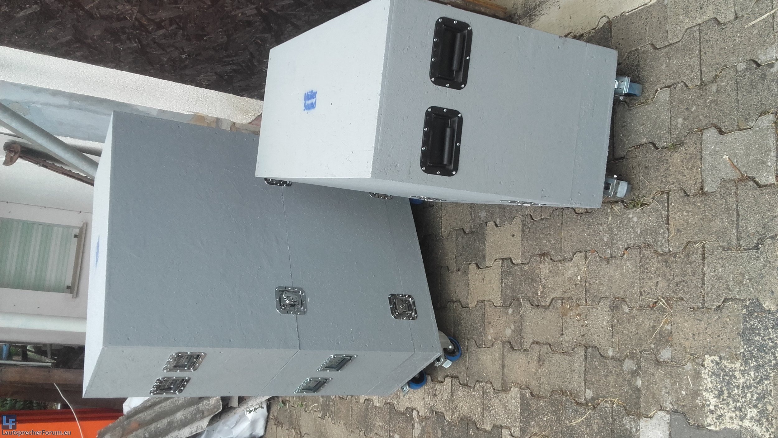

Neulich wurde daher beschlossen, dass nun doch Kisten gebaut werden. Dann ist Schluß mit Staub, Macken und Kippelei. Ein Plan wurde gekritzelt, Beschläge und Rollen wurden geordert und das Holz besorgt (wer errät hier wohl, welches…?)

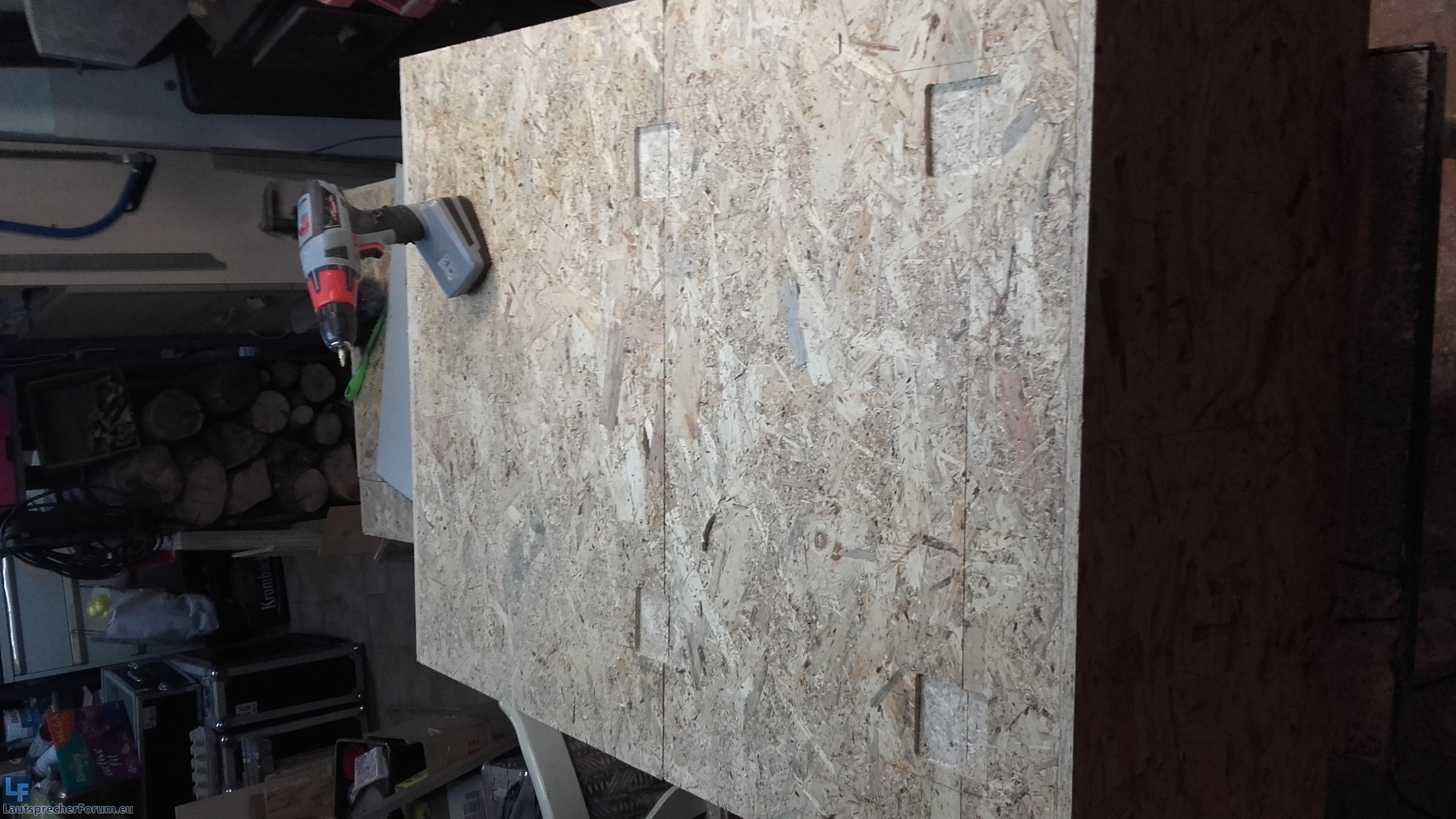

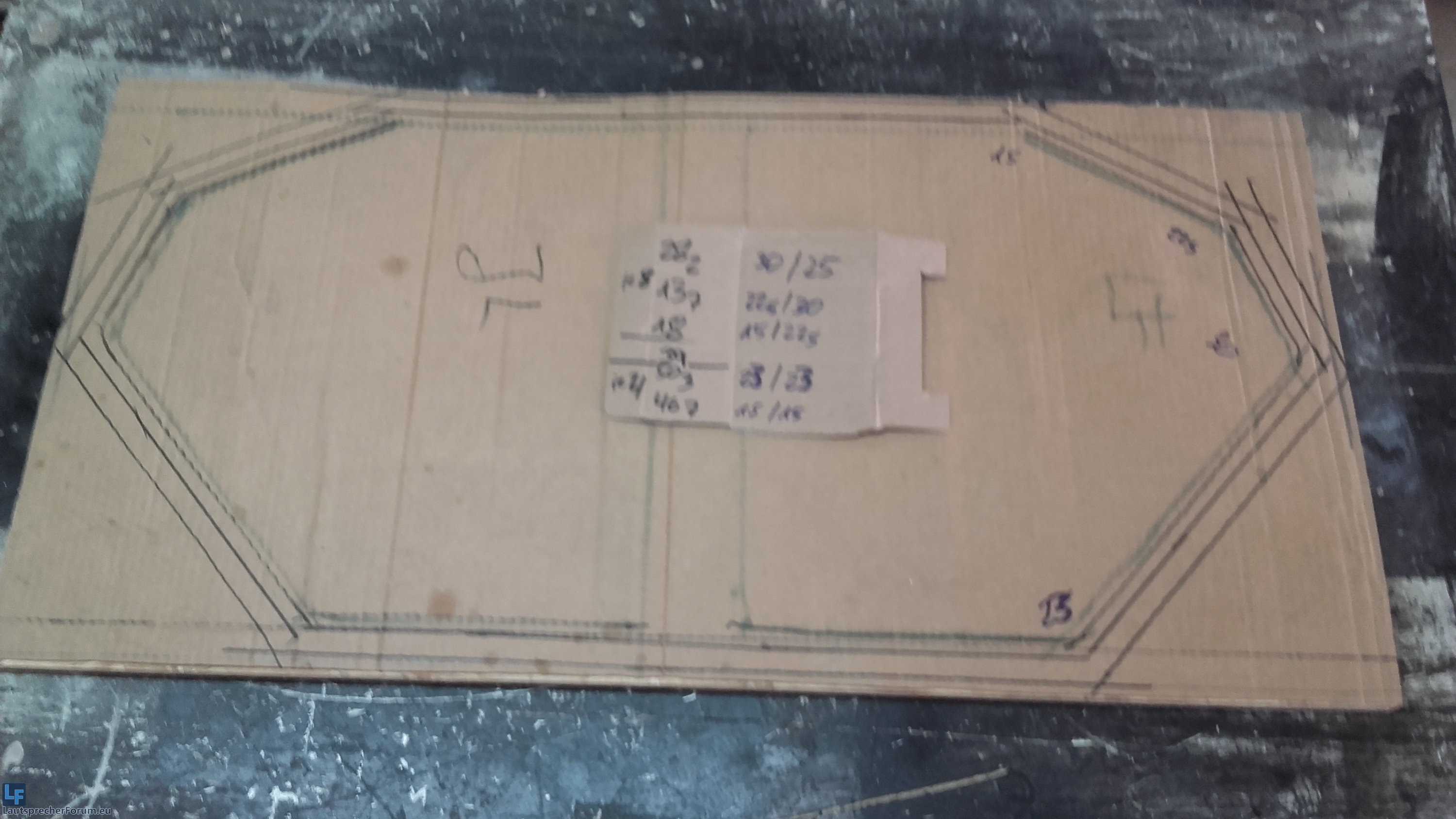

Endlich kam ich nun auch um Ostern mal dazu, die Säge mal anzuwerfen – heraus kam diese kleine Sammlung.
In ein paar entspannten Stündchen an verteilten Abenden wurden die Stirnseiten mit den Leisten verbunden, die Seitenteile zugefügt und die Deckel/Böden befestigt. Diverse Spuren Leim, einige Schrauben und ein paar Riegel Druckluftnägel später sieht das dann vorerst so aus:

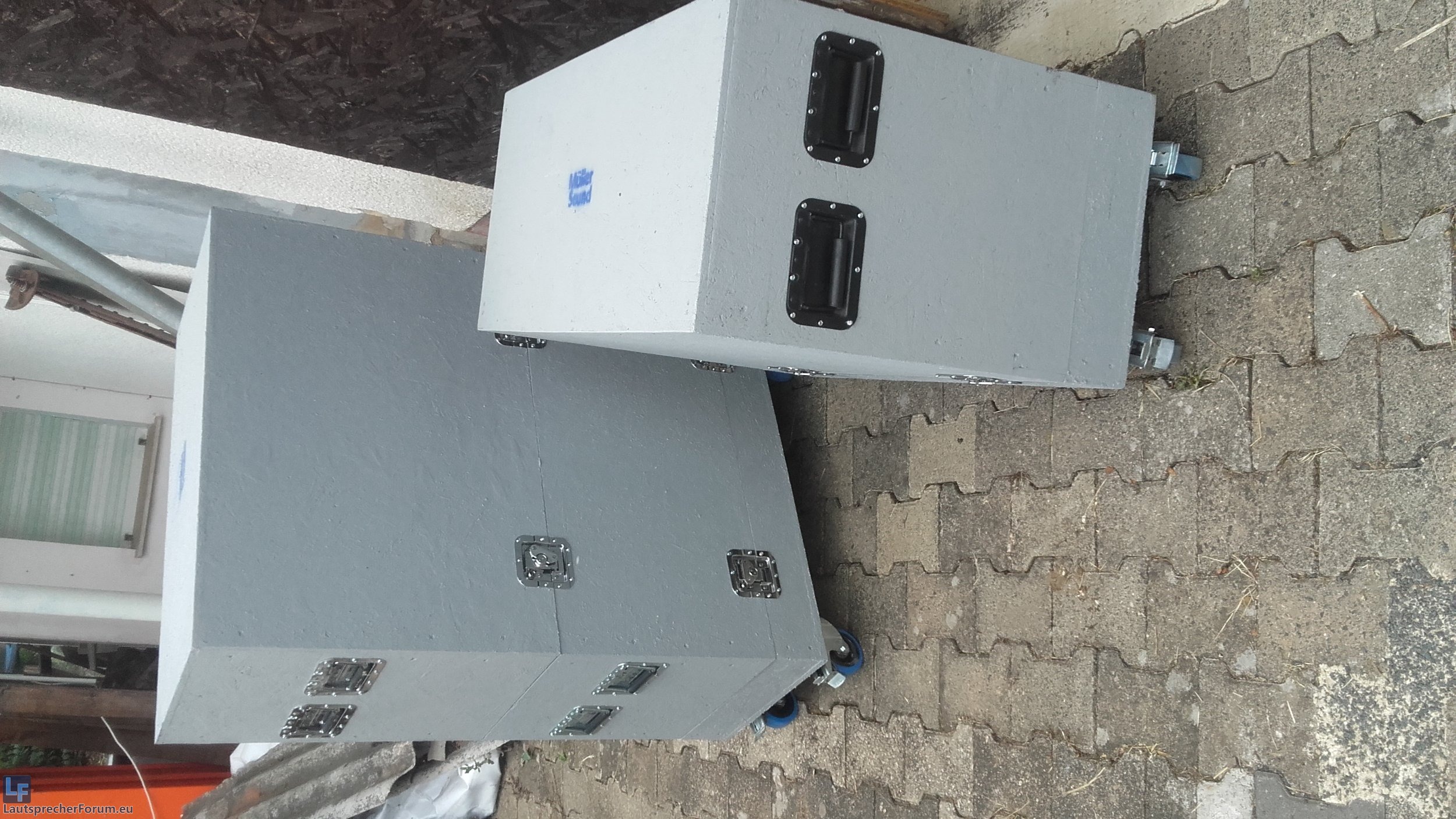

Das eine Case ist nun dreiteilig, denn es ist für die Hybridtops gedacht. Die Kisten für LF-Sat12 und JL-Sat12 sind (bei mir, normal ist die LF-Sat12 weniger hoch und tiefer!) jetzt gleich – hier wäre es also auch egal, welches Top in welche Kiste kommt. Für die JL-Sat212 muss aber ja das Case viel höher sein – daher gibt es dafür einen Zwischenteil, der Boden und Haube dann passend auf Distanz bringt. Alle Teile sind miteinander kompatibel; für gescheiten Ansatz sorgen die Leisten in den Ecken. Für die Griffe und die Verschlüsse wurden dann die tiefer einzusenkenden Bereiche angezeichnet und ausgefräst.

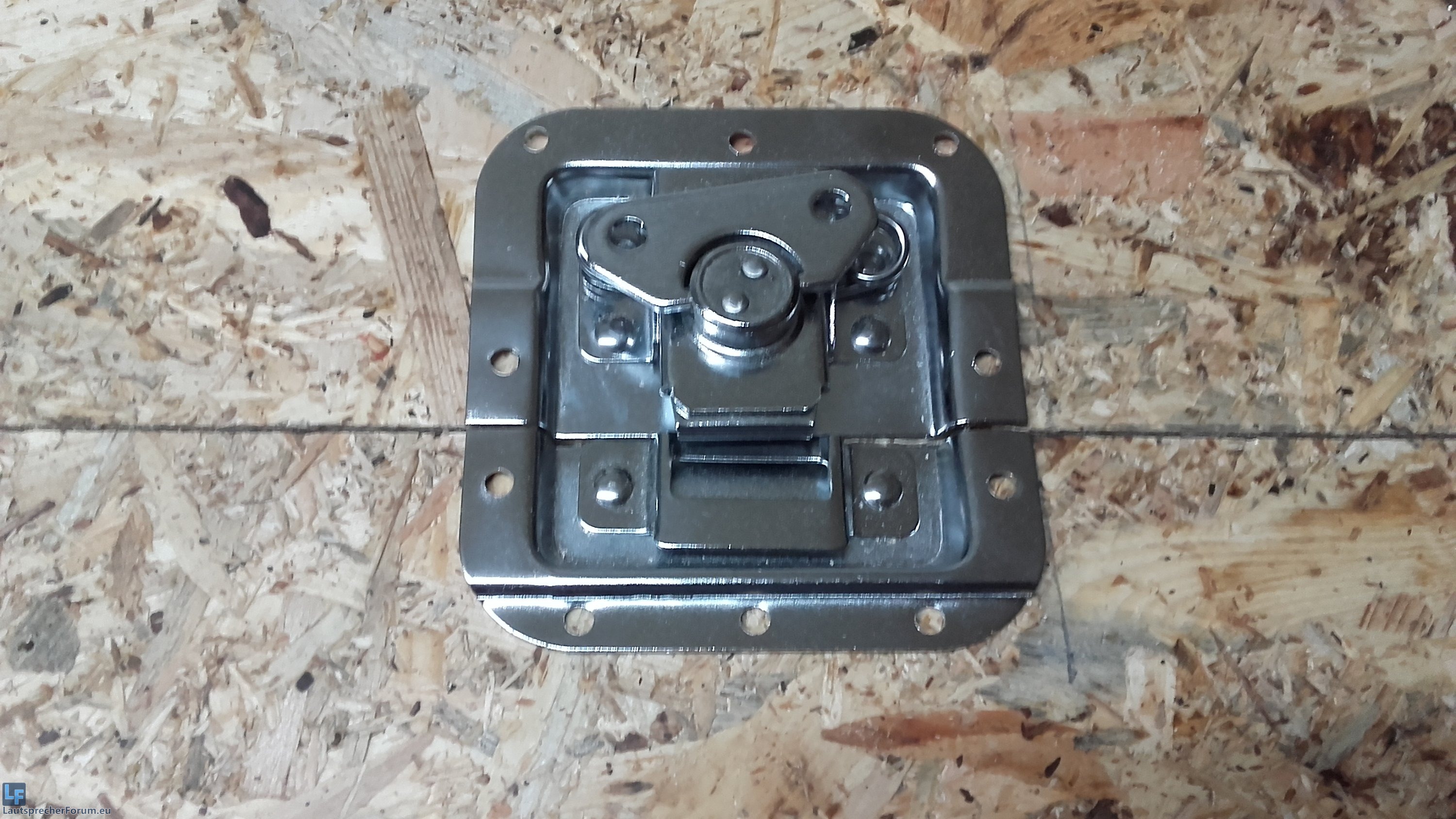

Danach gab es einen Schwung Farbe, bevor letztlich die Beschläge und Rollen montiert wurden.
Leisten sind grundsätzlich vorgesehen zum Kantenschutz, fehlen aber noch. Ich werde erst mal ne Zeitlang beobachten, wie arg die Kisten das überhaupt nötig haben – falls eher doch, werden demnächst die 16,8 Meter Außenkanten und 7,8 m Stoßkanten mit Profilen und Kugelecken nachgearbeitet…

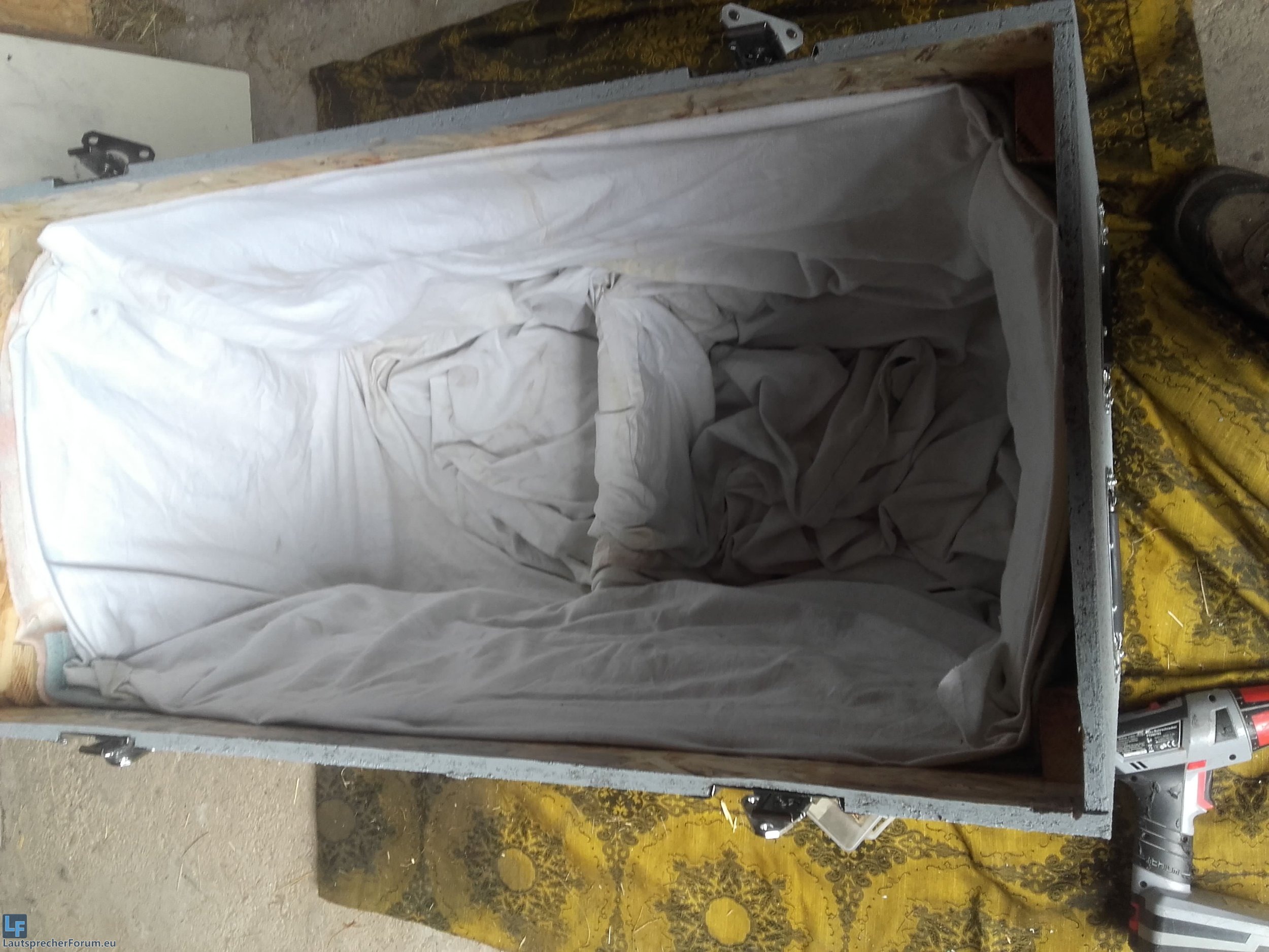

Okay: Das 212er Case ist schon ne ziemliche Schrankwand. Hier erweist es sich als praktisch, dass es dreiteilig ist: Nicht immer habe ich zusätzliche Hände vor Ort; durch diese Teilung bekomme ich aber zur Not auch den Riesendeckel alleine in zwei Schritten (de)montiert.
Nachdem ich aus Zeitmangel zunächst auf den Innenausbau verzichtet hatte und erstmal einfach Decken vor dem schließen eingelegt wurden, gab es vorletzte Woche noch einen ULB-Innenausbau mit dem Zeug, was durch ne Wohnungsauflösung eh reichlich rumlag... Kuschelig weich, funktioniert...

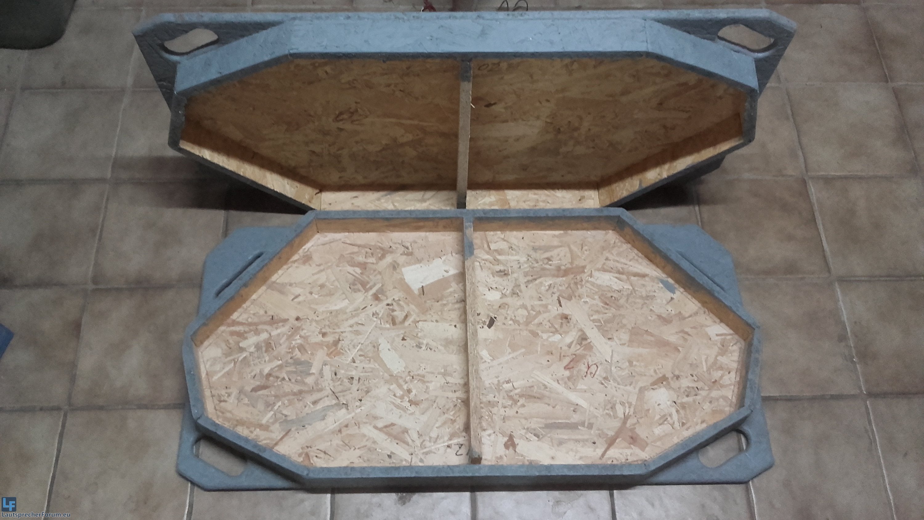

Dollyplatten für meine Tops
Ein kleines Case

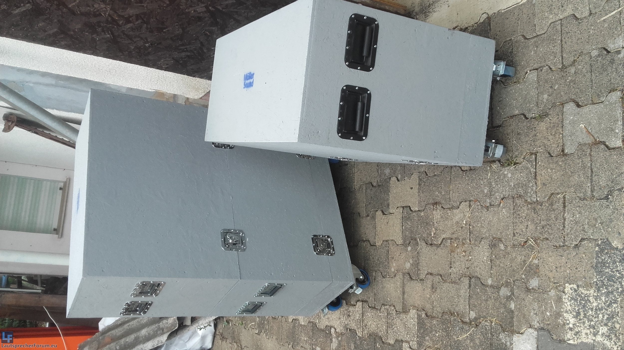

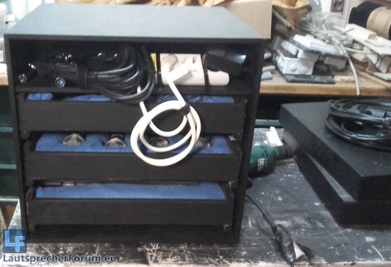

Das MuellerSound-Budget-und-Restverwertungs-Funkrack.

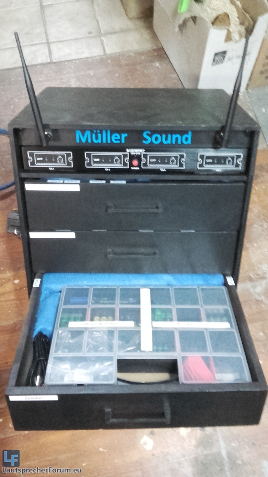

Neulich habe ich berichtet, dass ich mir eine 4-Kanal-Funke zugelegt habe und diese auch hierbleiben darf. Nun stellt sich also die Frage nach der artgerechten Haltung, anders ausgedrückt: Wie bekommt man das Ding inkl. Zubehör sicher aufbewahrt, transportiert und unumständlich eingesetzt? Im Originalkarton freilich nicht wirklich, zumal nichtmal alles Zubehör dort rein passt.
Ein vernünftiges Funkrack ist eine Überlegung. Im Lager stehen noch zwei zur Zeit nicht genutzte Racks bzw. Cases, jedoch beide sehr tief, was für ne Funkstrecke eigentlich ziemlich blödsinnig ist. Rackwinkel waren keine dabei, aber so was sollte sich ja aus einem Stück Blech machen lassen. Das Zubehör müsste in eine Schublade. Setzt man in Relation zum Preis der Funke, welche Preise dafür aufgerufen werden, dann isses iwie garnet mehr sonderlich interessant...

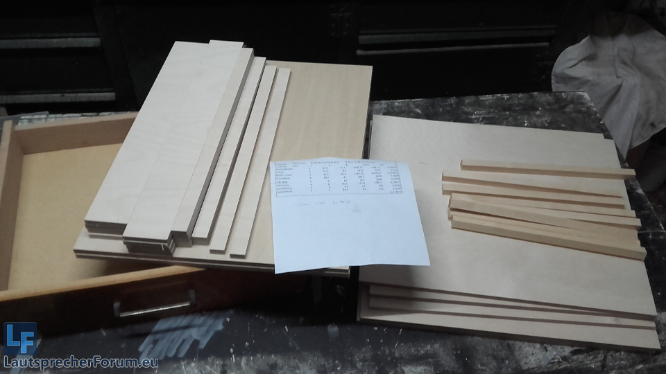

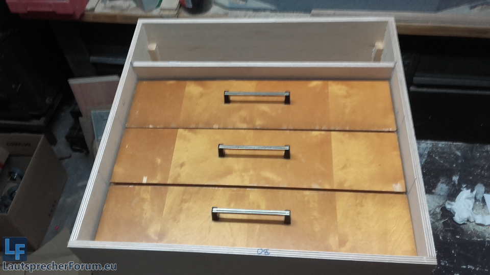

Auf dem Weg durch den Keller fiel dieser Tage mein Blick auf zwei im Regal liegende Schubladen. Diese beiden leeren und ein weiteres mit Notizen und Co gefülltes Exemplar waren mal irgendwie übrig geblieben, als eine Kommode entsorgt wurde. Damals noch mit Unterlagen gefüllt, hatten sie ab und an die Aufgabe von Sortierkisten. Fast 19 Zoll breit sollte sich doch was mit den Dingern anstellen lassen…
Zumindest sind sie nur ein kleines bisschen breiter als der Empfänger; ein gemeinsamer Nenner ist also greifbar.

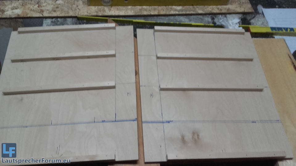

Mithin: versuchsweise mal das Zubehörgerümpel in die Schubladen gelegt und festgestellt, dass bei evtl. Erweiterung auf vier Handsender und/oder vier Bodypacks zwei Schubladen dafür voll sind. Da ich drei habe, wird die letzte also für Batterien, Kleinkram und Ersatzkabel herhalten. Auf die 10 cm Höhe kommts jetzt auch net an. Also Maße nehmen, bissl malen und am nächsten Mittag mal fix in den Baumarkt. Zur Abwechslung lasse ich sägen – das geht schneller und genauer und kostet für die 1,4 qm jetzt auch net die Welt. Material wurde hier (eigentlich übertrieben dickes) 9 mm Multiplex – lässt sich einfacher leimen und schießen als 6mm und die paar Gramm sind mir eh latte.

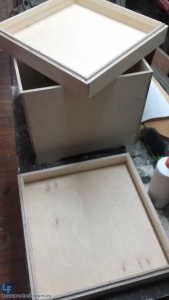

Mit Leim und Druckluftnagler wurden die Teile dann bei einem entspannten halben Liter süddeutscher Braukunst angezeichnet und zusammen gefügt.
Die Nägel sind freilich immer zu kurz oder zu lang, ist doch eh klar. Nun gut - dann eben mit etwas Überstand, welcher dann mit Zange und Schliff wieder entsorgt wird, leider machts auch ein paar Kerben, die dann gespachtelt werden müssen...
Eine erste Anprobe schaut schon mal stimmig aus. Inzwischen ist die 60er-Jahre Oberfläche angeschliffen, so dass alles insgesamt in so ner szenetypischen Farbe getüncht werden kann...
Freilich gibts auch Deckel - sonst wär das iwie unvollständig:
Um keine Profile verwenden zu müssen (hab mich bei meinem ADA-Rack ja so drüber geärgert), kommt hier ein anderer Ansatz zum Zuge: In die Deckelinnenkanten wird eine umlaufende angeschrägte Leiste eingesetzt. Diese sorgt für einwandfreie Zentrierung und sicheren Sitz des Deckels und zugleich für das „zuhalten“ der Schubladen.
Kleine Butterflys und ein Paar Klappgriffe werden das Konstrukt abrunden; ein Schwung Spachtel und Farbe erledigen den Rest. Der Einbau des Gerätes erfolgt mit ein bisschen zurechtgebogenem Blech und einer darüber angebrachten 1HE Blende für die Antennen, die für den besseren Empfang nach vorne rausgeführt werden – eben fast so sinnvoll und schön wie „in richtig bei den Profis“.
Da leider die Verschlüsse und die Blende und das Antennenzeugs noch unterwegs sind, muss ich Euch leider mit dem Finish auf ein Update in den nächsten Tagen vertrösten.
Grüße Andy
Damits mal wieder was zu lesen gibt, berichte ich Euch von einigen meiner jüngsten „Dummheiten“:
Grüße Andy

Holla, Ihr lieben.
Irgendwie hatte der Shop ein wenig Lieferschwierigkeiten, daher hats bissl gedauert.

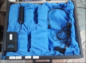

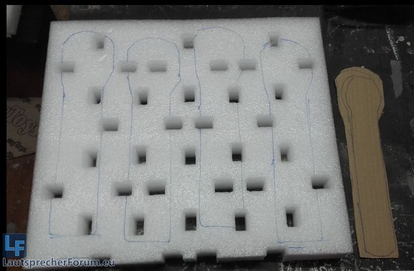

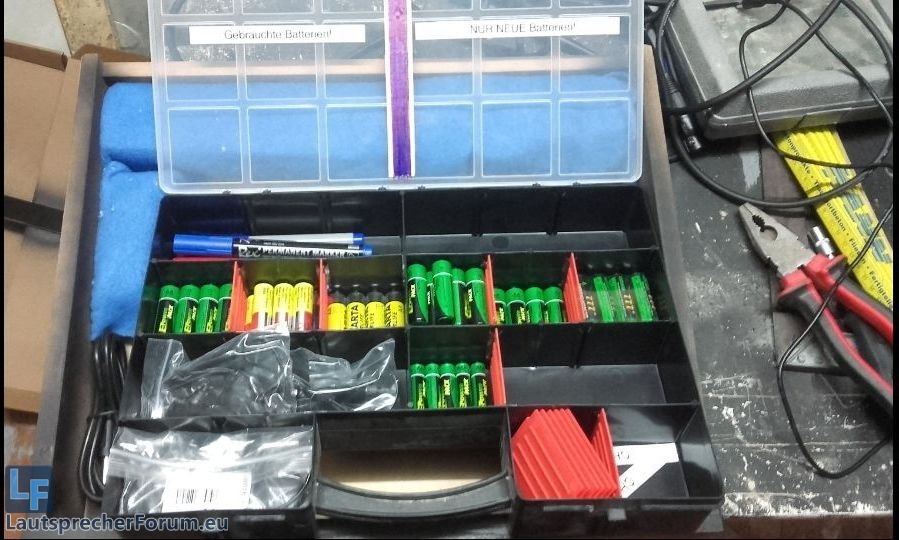

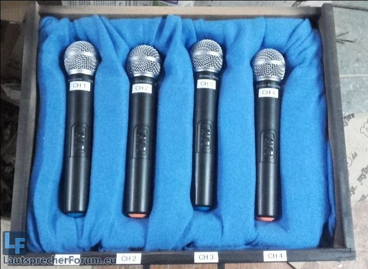

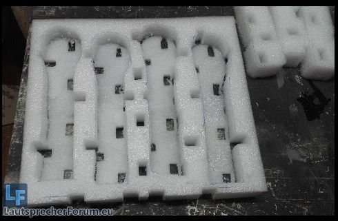

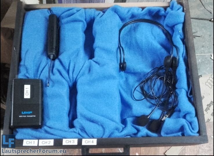

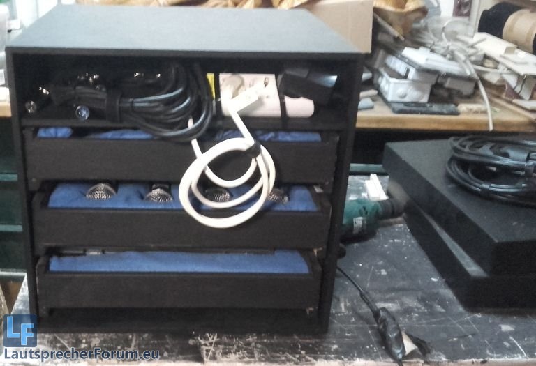

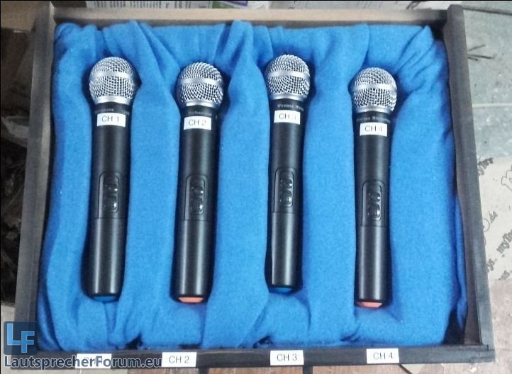

Bis das Zeug nu hier war, hab ich mal etwas Innenausbau betrieben. Damit nun das Zubehör gescheit verstaut werden kann, wurden wieder einige eh-da-Sachen aufgebraucht: Etwas Schaumstoff und Vlies wurden zusammen mit etwas Sprühkleber zum Inlay. Hat auch schon beim Zubehörkoffer für meine Tochter (Posaunen- und Notenständer sowie Notenordner und Kleinkram im Trolley) funktioniert und bewährt sich seit rund 1,5 Jahren mehrmals wöchentlich…
Dazu etwas Beschriftungsband für die Übersicht und Identifikation. Die feste PU-Schaum-Platte ließ sich übrigens prima mit der Stichsäge in die richtige Form bringen

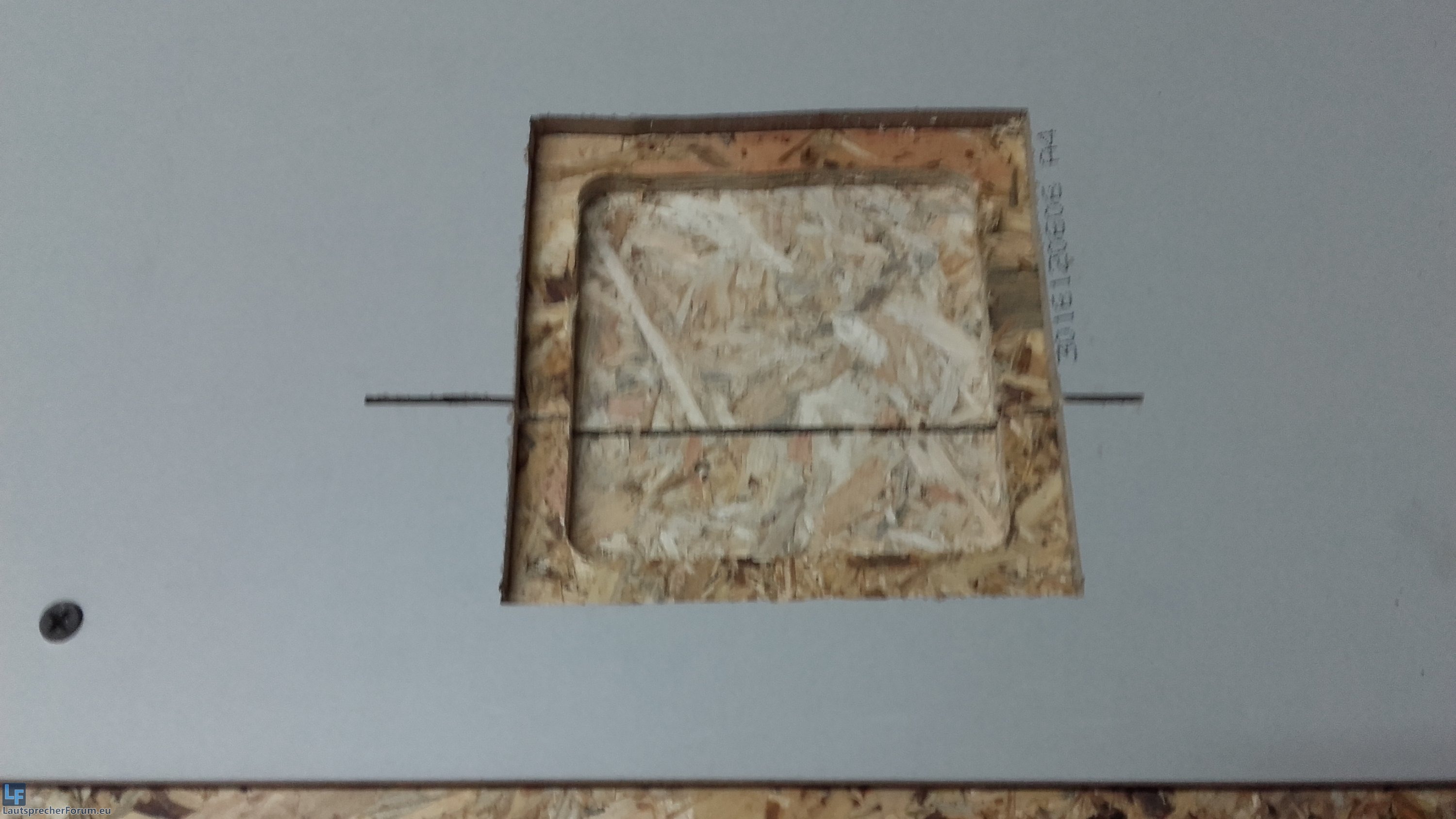

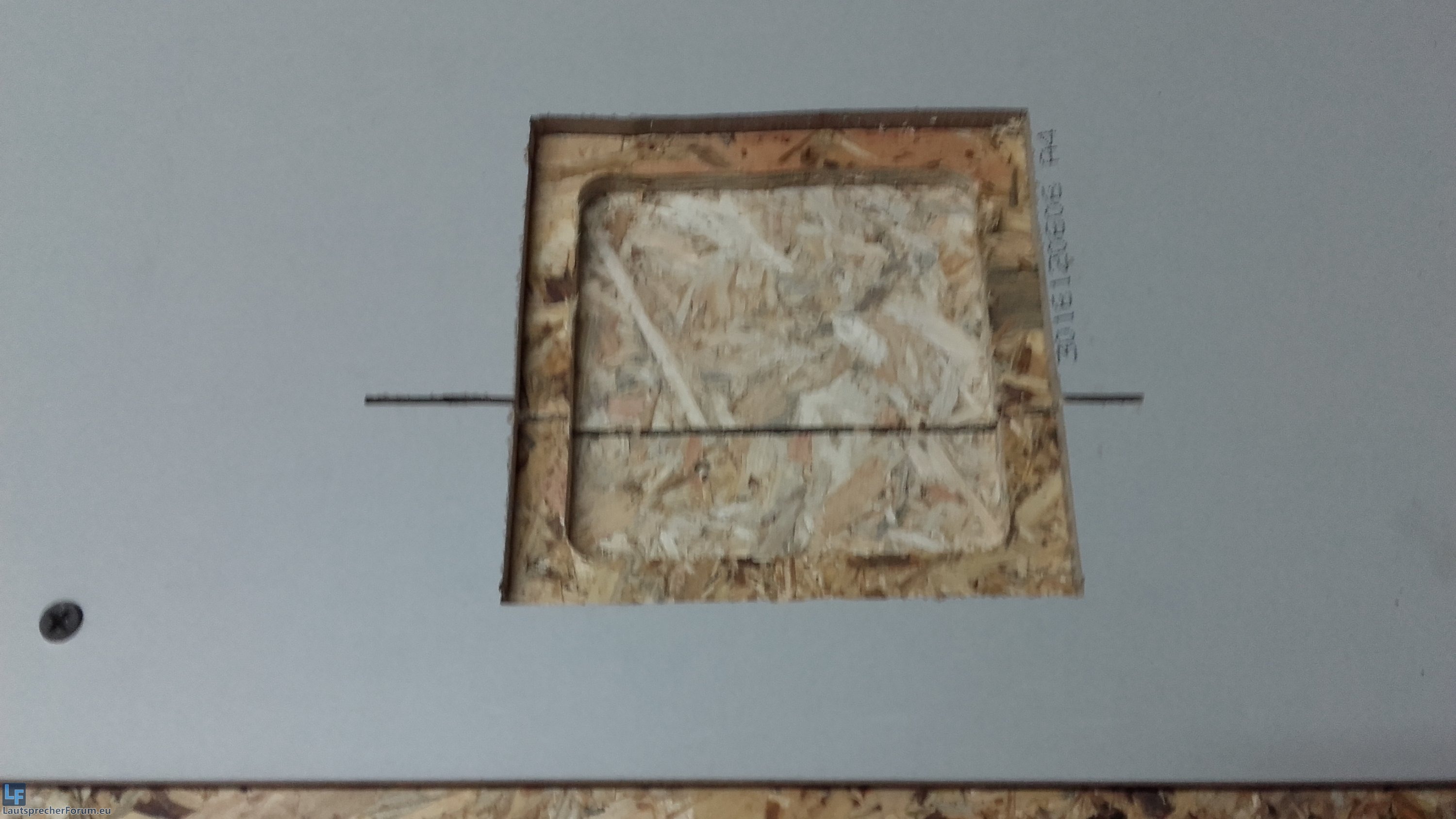

Der Einbau des Empfängers wurde noch mal etwas geändert – mir gefiel die gebaute Blende nicht und die Schrauben, die in der Seite vom Gerät zur Deckelmontage verbaut waren, waren zu kurz, um zugleich auch den Montagewinkel aufzunehmen. Nun hat der Gerät vier Holzplättchen mit Löchern für die Füße und obendrauf einen PU-Schaum-Klotz. Bewegt sich auch nix mehr. Für die Antennen ist nun einfach eine Holzblende eingebaut – durch die Fußklötze ist nicht mehr ganz 1HE frei geblieben. Wurscht. Funkt.
Hinten im Rack gibt es für die vier Ausgangskabel sowie für das Netzteil (und weil eh noch Platz da ist, auch eine Dreifachdose) auf dem Zwischenboden einen ausreichenden Parkplatz – zwecks sicherer Aufbewahrung ohne rumschlagen beim Transport auch direkt mit Klett zum fixieren.
Gestern kam dann auch endlich noch der bestellte Rest: Vier kleine Butterflys sowie zum testen, ob das gesangstauglicher wird, ein wahrscheinlich deutlich besseres Kopfbügelmikro als die abgebildeten „Originalzubehör“-Dinger. Darüber werde ich berichten, wenn ich jemanden gefunden habe, der auch so singen kann, dass man es erkennt
Achso: noch ein Bild von Ausfräsung und fertigem Kasten.
So, genug dazu geschrieben, ist ja auch nur n Bastelrack
… bin jetzt mal wieder still
Grüße Andy
Grüße Andy

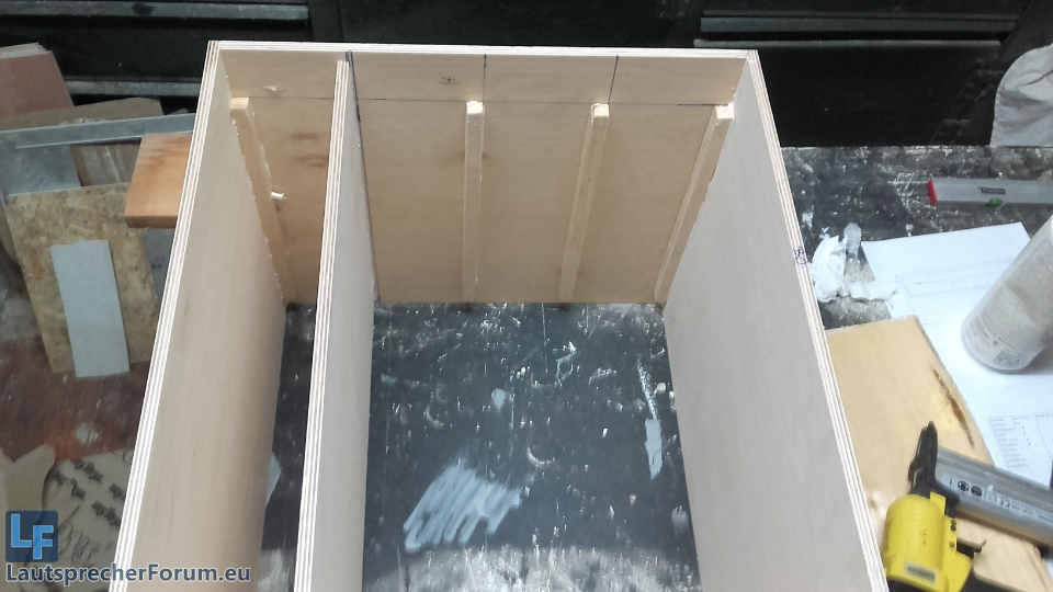

Dieser Tage hab ich mal einfach ein Exemplar bestellt, und ein wenig mit Boxsim herumgespielt. Okay, das was ich da so ausgegeben bekommen habe, sah dem Graphen aus dem Datenblatt nicht ganz so wirklich ähnlich. Das wird aber auch damit zu tun haben, dass Boxsim nicht wissen kann, was ich ihm da so vorgesetzt habe. Ich bin damit auch noch zu wenig fit, zugegeben.
Nun ja, meinen Ohren zumindest traue ich und habe daher einfach den Basteltest begonnen.

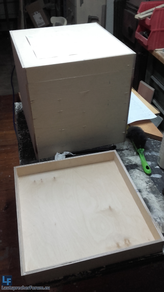

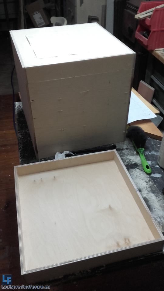

Es wurde Samstag schnell mal noch ein Protogehäuse mit versetzbarer Rückwand gebaut, um verschiedene Volumina auszuprobieren. Testvolumina waren etwa 63, 58, 50, 40, 36, 32, 28 Liter.
Erst Ohne, dann mit etwas Bedämpfung. Über 50 L gefällts mir zumindest im geschlossen Volumen nicht so dolle, darunter wird der Klang besser und ausgewogener.
Ab 40 Liter abwärts kommen meine favorisierten Größen, 36 Liter fand ich spitze, 28 fast ebenso gut, vermutlich wirds am Ende rund 30-32 Liter werden. Mit etwas Dämm-Material im Kasten mit Blick auf die geplante Anwendung recht ausgewogen, wobei untenrum net mehr allzuviel kommt.
Es kann allerdings sein, dass meine Probekiste hier den Tieftonbereich nicht 100 % authentisch abbildet - sie ist nur verschraubt und demnach recht sicher nicht dicht, was freilich Auswirkungen haben kann.Hier ging es aber ja erstmal nur um die grobe Richtung to go, daher unterm Strich wohl nicht ganz dramatisch... Mit EQ anschieben geht, allerdings muss eine gewisse Vorsicht bleiben - das vervielfacht ja schnell die reingeschobene Leistung... Ne 2" VoiceCoil ist da sonst schnell zerlegt...
Aber untenrum soll das Ding auch eh nicht allzu viel schieben, das finde ich fürs Monitoring eh eher nervend und wird zumeist ja sowieso weggefiltert. Was das Ding nach meinem Zettel können muss, nämlich durchsetzungsfähig, differenziert und hinreichend laut auf die Fresse spielen - jau das kann es.
