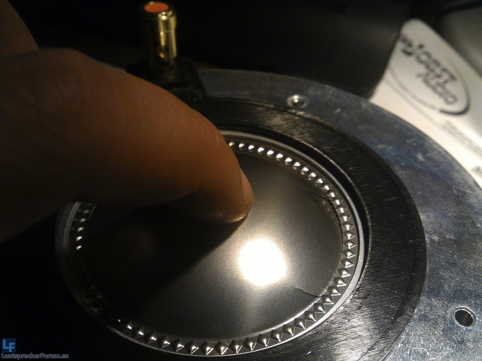

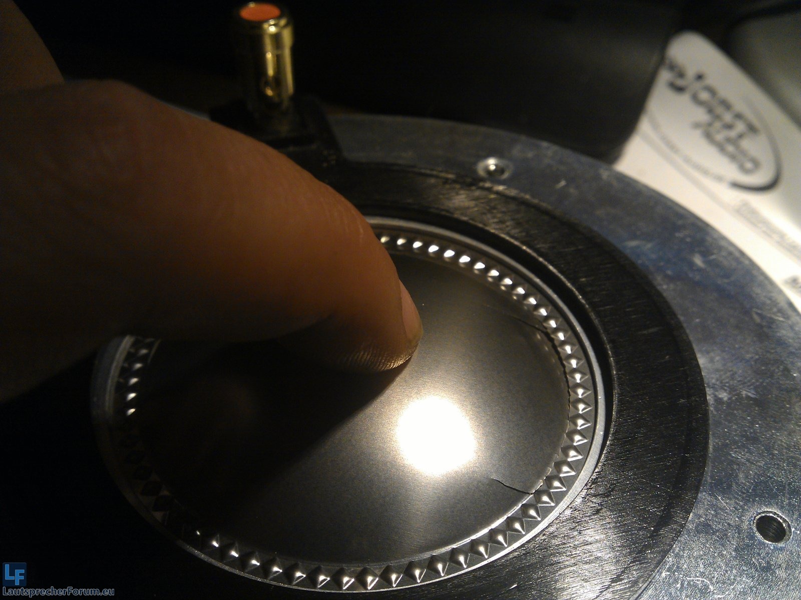

Re: LF-Sat15 / LF-Sat215 - Super geile Partybox
hi hab grad meine box aufgemacht weil sich der hochton bei hoher lautstärke echt beschissen anhört (lfsat15)
mir hats bei der frequenzeweiche den 4,7 ohm widerstand abgerissen.
also ist der spannungsteiler hinfällig
könnte dadurch mein hochtöner schaden genommen haben ?
Themenstarter - Administrator
- Beiträge: 8863
- Bedankung vergeben: 348 Mal
Evtl. ja.....
Wenn sich's net anhört wie vorher, kannste das Ding einfach mal aufschrauben und rein schauen.
Ne E800 im Dauerclip macht nebenbei übrigens sowas:
