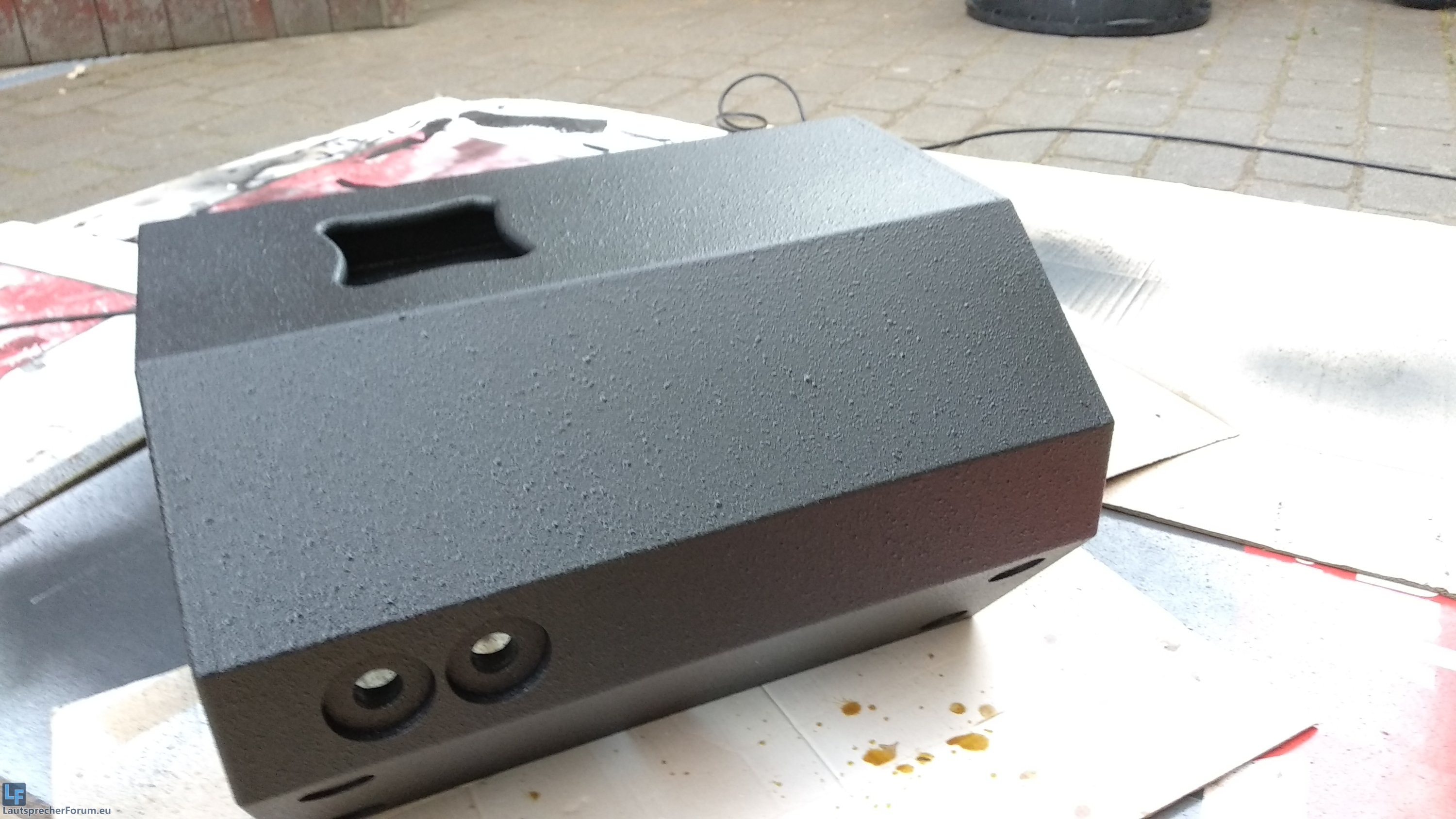

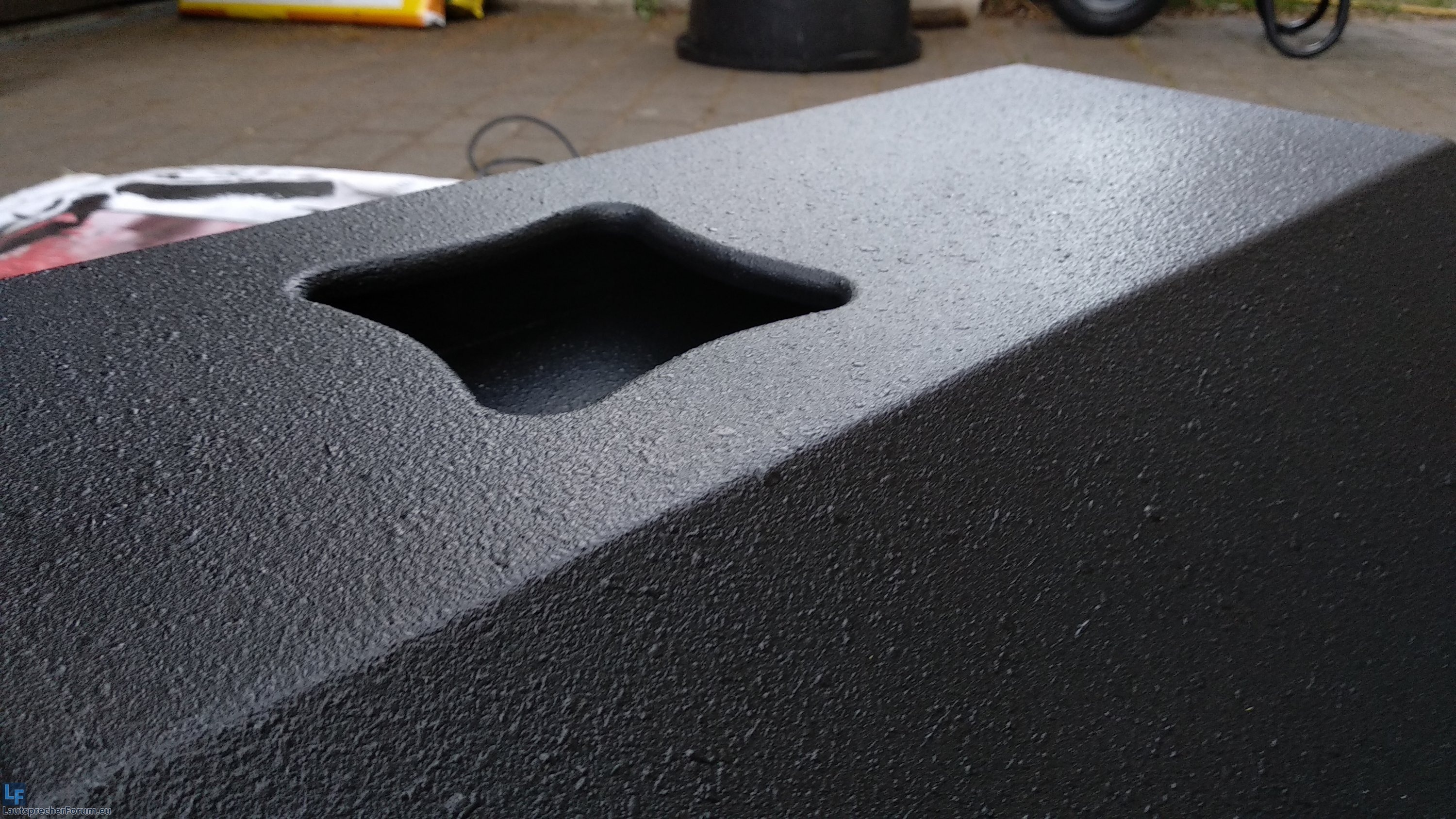

Nachdem das Wetter halbwegs besser wurde (immerhin höhere Temperaturen), war dann endlich Zeit für den letzten Schliff. Und was soll ich sagen, bin total begeistert
Fürs erste mal finde ich das voll gelungen und richtig schick. So ne Strutkur aus der Pistole sieht wirklich nochmal gaannz anders aus als mit der gelben Schaumrolle. Ich kann es total empfehlen. Es hat nicht nur wahnsinnig spaß gemacht, sondern ging es auch extrem schnelll und das Ergebnis lässt sich sehen. Ich bin total zufrieden.
Der Kompressor ging auch vollkommen in Ordnung. Ist vielleicht 2-3 mal angegangen, aber auch nur für ne Minute höchstens, und mit genügend Pausen dazwischen. Längst nicht an der Belastungsgrenze, als dass die Pumpe iwie durchlaufen müsste oder so. Wunderbar. Waren ja auch nur 1 kleines Eigenbau-Rack und das LF Sat 12. Bei mehreren dicken Subwoofern dürfte der wohl mehr Ackern, würde er bestimmt trotzdem gut schaffen. Vllt. verpass ich dem Jl Sub 212 auch nomma ne schöne Struktur, den hab ich damals nur mit Schaumrolle gerollt, Struktur quasi nicht vorhanden, und man sieht alles durch. Wenn man das erstmal gemacht hat, kommt man richtig ins Fieber
Und jetzt natürlich ein paar Bildchen:
Joa, ab jetzt meckert er rum, die Bilder wären zu groß, also gehts hier weiter: https://c.1und1.de/@519887095427236667/ ... 6tJ5--rK-A
Das Allgemeinbild ist leider Unscharf geworden, aber man sieht ja alles eig gut genug.
Beim Rack hatte ich noch etwas niedrigeren Druck (so ca. 3 Bar beim rausströmen), beim Topteil hab ich ihn dann mal Probeweise erhöt (am Manometer so bisschen mehr als 4), da die Struktur auf dem Rack ein bisschen Dick geworden ist. Ich muss allerdings einfach das Saugrohr noch ein bisschen kürzen, das ist ja extrem lang, da kam dann manchmal zu wenig Farbe mit raus und das gab dann so runde Tropfen. Teilweise war ich auch ein bisschen zu nah dran. Fürs erste mal ist es dennoch sehr zufriedenstellend geworden.
Das nächste mal Teste ich noch ein bisschen mit dem Druck und dem kürzeren Saugrohr herum und dann wirds hoffentlich noch besser
