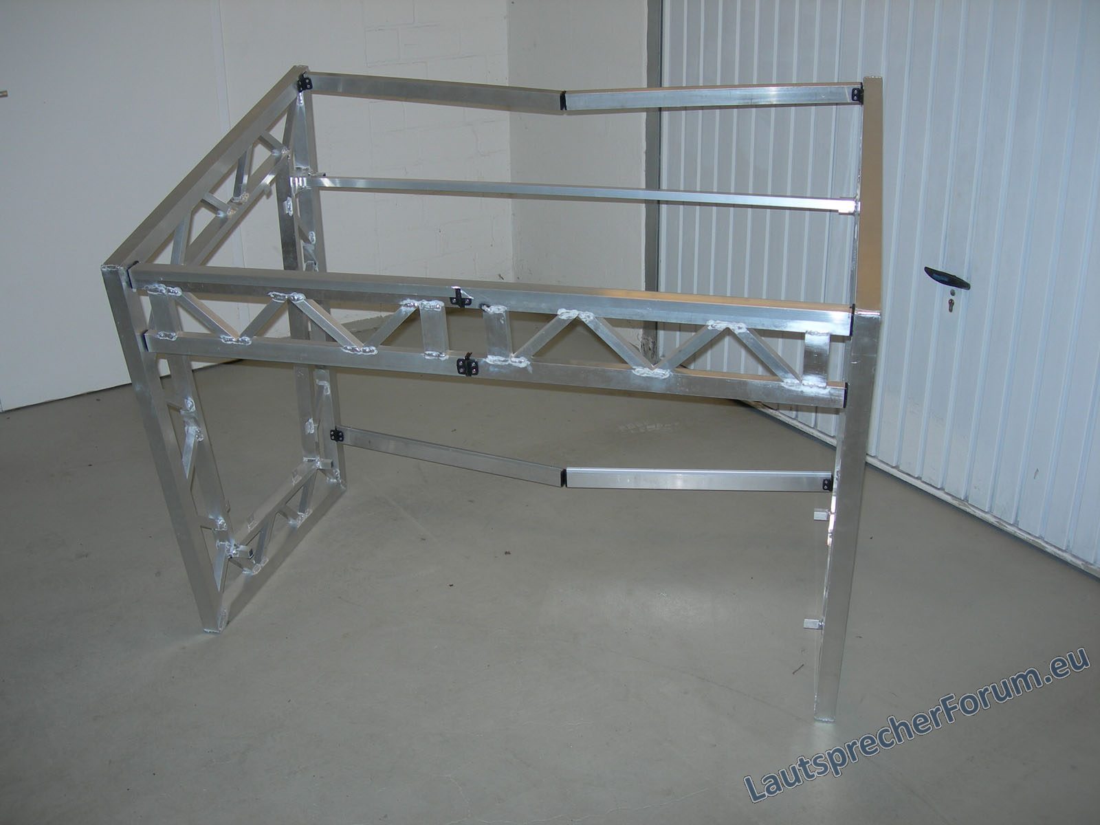

Re: DJ-Stand
Und schon ist das Grundgestell fertig.
Wie auf den Bilder zusehen ist, zusammen geklappt ist das Pult ca. 16cm Breit.
Die Querstrebe die auf den Bilder zu erkennen ist, dient als Auflage für die Arbeitsplatte-
Das Gestell wackelt nicht und ist durch die hintere Travers sehr stabil.
Die Arbeitsfläche ist 132 cm x 81 cm und 90 cm hoch.
So, jetzt Farbe kaufen.
Gruß Willi
Gruß Willi

Re: DJ-Stand
jo, sieht ja richtig schick aus
aber irgendwie hab ich das Gefühl, dass die Scharniere eher sparsam sind?!
irgendwie passt das nciht so recht zum gesamtbild, die Traversenkonstruktion vermittelt den Eindruck sehr stabil zu sein, die Scharniere das Gegenteil
Re: DJ-Stand
Ja, das mit den Scharnieren, muss sich zeigen wie Stabil die sind.
Ne, Zeichnung hab ich nicht, ist alles freestyle.

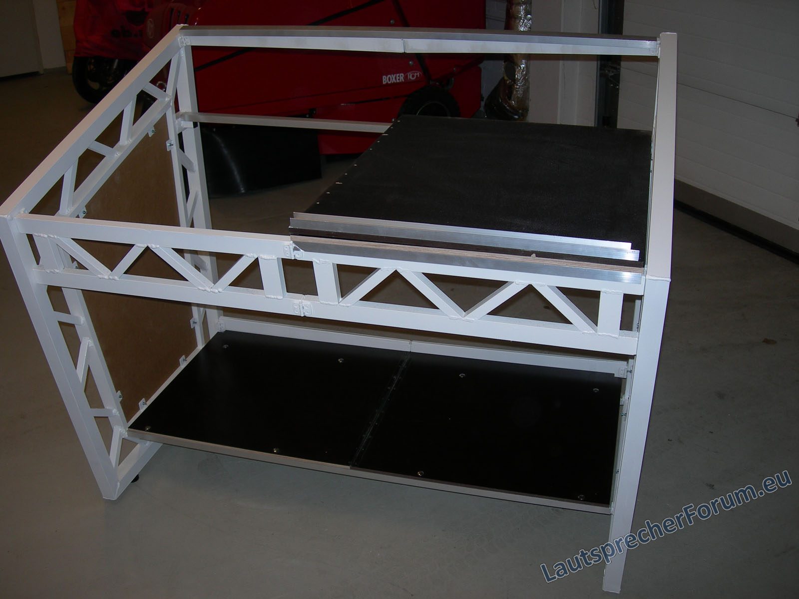

Re: DJ-Stand
So, hier kommt neues von DJ-Stand. Wie man sieht ist er fast fertig. Die Platten sind zusammen klappbar, weil man sie einfach besser Händeln kann. Fehlen tut noch eine Plexiglasscheibe
für dir Front.
Bei fragen, kann ich auf einzelne Punkte, gern genauer eingehen. Also her mit, Fragen, Anregungen, Kritik und natürlich Lob.
Finde mein Stand Super, schön Platz für Geräte, schöne Arbeits höhe und hat nicht jeder.
Gruß Champwill
für dir Front.
Gruß Champwill

Re: DJ-Stand
Nett! Bei dem Einen passt das Bracing aber nicht :-P
Ist das Matt oder Glanz? Warum haste nicht noch ein bischen die Schweißkanten geschliffen
Re: DJ-Stand
Ist Seidenmatt, das mit den Schweißnähten, bin froh, das ich da Überhaupt so hinbekommen hab.
Leute die Alu Schweißen, wissen was ich meine.ägruß

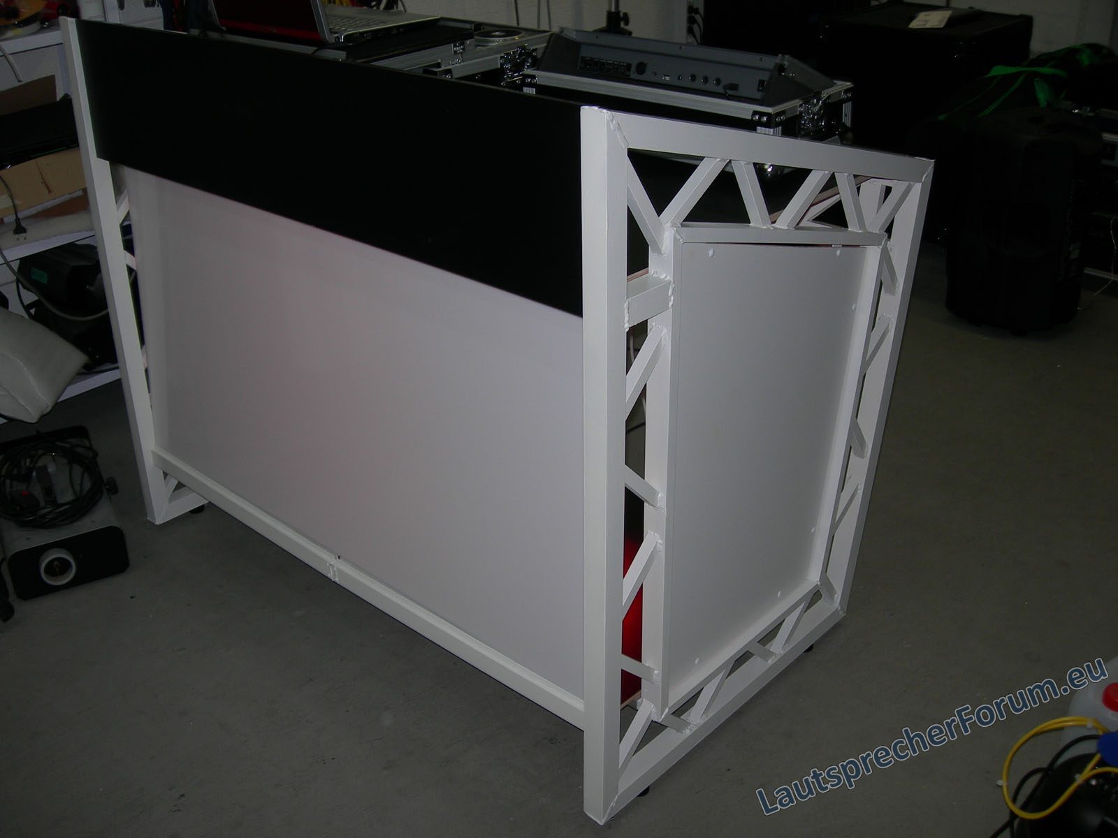

Re: DJ-Stand
So, letzte Runde, der DJ-Stand ist fertig.
Muss nur noch einen kleineren Traversenhaken besorgen, um die Hintergrundbeleuchtung richtig anzubringen. Ich hoffe, der eine oder andere hat Anregungen für einen eigenen Stand bekommen, denn, die Gekauften gefallen mir fast alle nicht oder bewegen sich in der 1000,- Euro klasse.
Gruß und viel Spaß beim nachbauen.
wenn jemand fragen hat, einfach melden.
