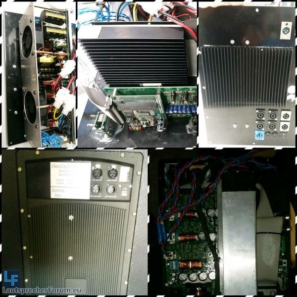

Nun halt als mini Collage vom Handy, ein paar Bilder vom "zusammenbau" meiner beiden Module mit dem Xillica XP2040-P DSP.

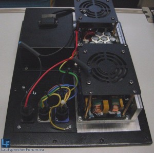

Ich habe einen neuen Halter ohne Schutzgitterfunktion und leisere Lüfter bei dem China Modul verbaut, nun hört man es nur noch ganz leise wenn die Musik aus ist.
Am Pascal Modul sitzt ein Drehzahlgeregeltes Radialgebläse auf einem Hohlrippenkühlkörper, von dem hört man nix, der schicke Kühlkörper stammt von einem 4-Acoustic Modul.
Das China Teil ist durch die Lüfter wesentlich tiefer im eingebauten Zustand als das Pascal, deswegen sitzt beim China Modul der DSP senkrecht drin, beim Pascal liegt er unter dem Flachbandkabel.
Bei dem ersten verbauten China Modul habe ich auf ausenliegende Kühlkörper verzichtet ( es war hat gerade nichts passendes da) und die lauten Originallüfter verquirlen die entstehende Wärme in der Box. Das wird dann außen im Betrieb ordentlich warm, deswegen habe ich beim aktuell verbauten jeweils einen Kühlkörper innen und außen drauf gepackt, ob es hilft wird sich irgendwann im nächsten Jahr mal zeigen. Leider war auf dem Bild von der Außenseite des China-Moduls der DSP gerade nicht eingebaut, von daher sieht man da wo die beiden XLR-Eingänge rechts neben dem Kühlkörper sein sollen nur Löcher in der Alu-Platte.

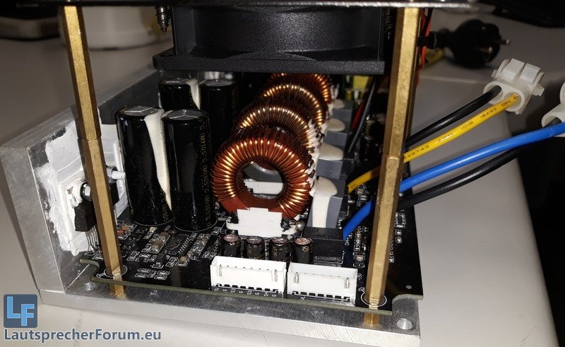

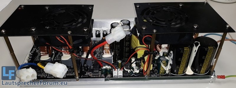

Das auf Ebay ebenfalls angebotene Mono Modul und mein erstes chinesisches 3-Kanal Modul.
3 Kanal Modul 1,6KW Dauer an 4 Ohm + 2x680W an 4 Ohm, zumindest nach meinen Messmöglichkeiten mit einem Oszi.
Mono Modul mit 1,6KW Dauer an 4 Ohm bei 50Hz mit Signalen im ms-Bereich über 2,5kW ohne Nennenswerte Verzerrungen.
