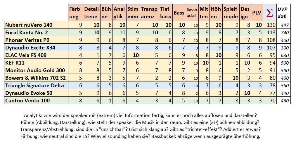

Ein versuch einer gegenüberstellung ... achtung, extrem subjektiv, und nicht alle hörte ich zeitnah. Besonders schwer einzuordnen die Focal da als einzige nicht zur referenz (B&W 702) gehört.
Färbung: keiner 10 punkte, weil ich (sehr deutlich teurere) speaker hörte, die klar besser waren. Die 140er haben eine leichte metallic färbung finde ich. Die Focal verdiente vielleicht auch 10.
Bühne (Abbildung, Darstellung): wie stellt der speaker die Musik in den raum. Gibt es eine (3D) bühnen abbildung? Hier das selbe - keiner 10 punkte; das können (natürlich super teure) Wilson, DALI Epicore, T+A Solitaire noch besser. Die Focal denke ich schlägt auch hier die 140er. Hörte die Focal auch mit Klassik - das war schon verdammt geil.
Analytik: wie wird der speaker mit (extrem) viel Information fertig, kann er noch alles auflösen und darstellen? Ich kann mir nicht helfen, aber bei diesem punkt hatte ich den eindruck (Elac, Audiovector), daß AMT das entweder gar nicht so gut können, oder mir die art wie es AMTs tun einfach nicht gefällt. Da sind die nuVero schon verdammt gut für das geld: hörte TAD Evolution One TX um € 25 000, die das nicht so gut konnten.
Transparenz/Abstrahlung: sind sie "unsichtbar"? Löst sich klang ab? Gibt es "trichter-effekt"? Addiert er etwas? Auch hier; AMTs erzeugen einen gewissen trichter effekt und addieren einen bühnenrand. Die B&W fand ich, haben einen sehr störenden trichtereffekt; liegt wohl an der sehr hohen trennfrequenz zum HT. Die 140er (wie auch die Focal) überragend.
Design wertung natürlich extrem subjektiv!
Noch zur spielfreude: das ist so eine sache; ich würde sogar so weit gehen und sagen, spielfreude und viele andere qualitäten eines lautsprechers sind zielkonflikte. Der B&W fehlte zwar der bass zur party box, aber im 1:1 vergleich z.b. zur KEF war das schon überdeutlich. Auch die sonst so excellente Focal klang etwas fad. Zwar imposant von bühne, transparenz her, aber spaßig? Hmmm ... zielkonflikt IMHO. Die 140er kriegt den 9. punkt nur wegen dem unglaublichen (tief)bass. Die Dynaudio Excite war der neueren Evoke hier um lichtjahre voraus.
Noch für Canton fans: sorry, tut leid, aber Canton ... da hab ich wahrscheinlich auch eine bias, aber ich hörte sie 1:1 gegen die Focal, und der unterschied war so gigantisch. Hörte auch weitere Canton ganz am anfang der reise gegen die Elac Vela. Waren ebenfalls weit abgeschlagen. Hatte immer den eindruck von "wollen aber nicht können".

Ich möchte deine Höreindrücke überhaupt nicht infrage stellen, aber dennoch, wenn du hier so ein Vergleichsurteil mit teilweise extrem negativen Bewertungen fällst, dann sei es erlaubt, dazu Anmerkungen zu machen, auch wenn es leicht OffTopic ist:
Nun kenne ich die Canton 100 nicht -deine offensichtliche Abneigung gegen Canton und Elac sowie deine uneingeschränkte Liebe zur 140 verfolge ich aber nun schon eine geraume Zeit.
Aber ich kenne sehr gut die Vela 409 und einen Vertreter von Canton, genauso wie die Vero 140…Ich frage mich, wie du bei der Vela auf 1 Pünktchen bei „Detailtreue“ kommst, wo hast du die -und die anderen Lautsprecher deiner Auswahl- denn gehört, irgendwo beim Händler oder längere Zeit in deinem Hörraum?
Höhen und Mitten verbinde ich für meinen Geschmack schon sehr mit Detailtreue, ohne fein gezeichnete Höhen und Mitten imho keine Detailtreue - und du bewertest Höhen und Mitten extrem hoch bei der Vela und Detailtreue am schlechtesten von allen Lautsprechern… Sorry, aber passt für mich irgendwie nicht.
Die Vela hat die 140 und die 110 in meinem Hörraum mit meinen klanglichen Vorlieben den Vorzug erhalten, einzig der Bass ist bei der 140 nach meinem Empfinden vielleicht einen Tick präziser, aber in der Gesamtheit sieht die Vela nicht nur schöner aus… :D
Und die Canton, die ich mein eigen nennen darf, ist für mich klanglich für diese Größe schlichtweg ein toller, kompletter Lautsprecher, der keinen Vergleich in seiner Preisklasse fürchten muss…
Und eine Bemerkung sei mir noch erlaubt:
Ich bin weder ein Canton-, Elac-, oder sonst ein „Fan“, ICH würde andere Hersteller wie von dir auserwählt, auch nicht nubert, so negativ belegen, wie du es hier machst. Ich habe immer gesagt, dass insbesondere die 140 und auch andere Veros aus wirklich eigener längerer Hörerfahrung der jeweiligen Lautsprecher tolle Lautsprecher sind, aber ich persönlich nach dem Schauen über den Tellerrand und vielen Testhörstunden mit anderen Herstellern in MEINEM Hörraum schlichtweg mehr „Gefühl“ erlebe… und die vielen Schwurbelblätter der schreiben Hifi-Zunft müssen ja dann, was insbesondere deine miesen Bewertungen anderer Lautsprecherhersteller angehen, allesamt unter völliger Wahrnehmungsverzerrung leiden… :angel:
So extrem unterschiedlich sind offenbar die Hörgeschmäcker :D
Dennoch gebührt dir Dank für deine Mühe der Zusammenstellung deines sehr individuellen Tests… ;)

Ich schrieb das schon im eingangspost und hab das schon an allen möglichen orten vielfach erwähnt.
Bei allen tests beim auswahlverfahren 2020 kam ein track einer kanadischen folk gruppe zum einsatz, der besonders anspruchsvoll bei detail auflösung ist. Die Elac Vela FS 409 war die einzige, die bei diesem track ein detail zur gänze verschluckte. Ich nehme an, es lag an einer schmalbandigen starken senke oder einer auslöschung am Jet5.
Der dealer versicherte mir, daß die speaker neu (aber eingespielt) und sicher nicht defekt wären. Aber auch er konnte sich nicht erklären, weshalb im selben raum, an selber aufstellung, an selber elektronik, die T+A ADL III, die Phonar und Evoke 50 die details brachten (die Phonar lauter als die Evoke, die Evoke dafür konturierter). Es standen damals bei mir auch noch ELAC ELT 7 und System Fidelity SF 3030: beide reproduzierten es auch.
Solche verschluckungen kamen mir bei diversen lautsprechern in den letzten 30 jahren immer wieder unter. Ich fand auch, daß die nuZeo 15 am rande des verschluckens war; bei "Sara" von Fleetwood Mac war die akustische gitarre am rechten kanal kaum zu hören. Leider gibt es diesen track bei keinem streaminganbieter: hätte gern getestet ob die nuZeo 15 die details gebracht hätte.
Genauso schlimm für mich auch wenn ein LS die höhen zur gänze zurücknimmt (KEF R11 => 2 x 1 pkt) oder zu stark (Evoke 50). Die KEF klang deprimierend dumpf, die Dynaudio Evoke verstand ich auch nicht, die Excite dagegen klar und fröhlich. Die Excite hörte ich erst 2021 und damals dachte ich: "Ja, so sollen Dynaudio!" so hatte ich sie von früher in erinnerung.
Der überraschende Allrounder war die Phonar. Der bass klang aber etwas dünn. Auch die Monitor Audio fand ich nicht unähnlich, aber bei beiden ohne begeisterung. Der Monitor Audio fehlte zudem die spielfreude.

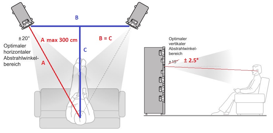

MOS hat geschrieben: 17. Feb 2024 13:50Die 110 sind in meinem Raum schon um Welten angenehmer und einfacher als die NV 60. .... Bloß, ob sich die 140er in einem 20m² Raum wohlfühlen, weiß ich nicht....
ich kann mir gut vorstellen, daß 140er in 20m² besser funzen als 60er.
Was aber bei den 140ern extrem wichtig ist - hörplatz horizontal wie vertikal genau auf achse!
Bühne, Abbildung, Stimmen verlieren sehr schnell sehr stark wenn 140er nicht mit "blick auf ohren" und wenn entfernung zu groß und / oder reflexionsminderung zu gering. Es zerreißt dann die abbildung. Tiefenschärfe weg, keine positionierung mehr.

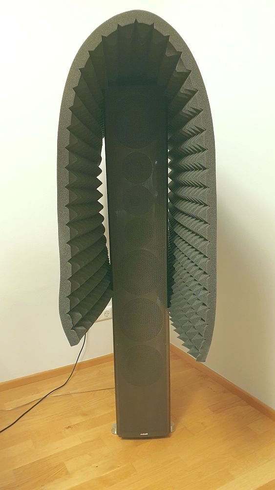

Ich fühle mich wie ein alchemist, der den stein der weisen fand. Nach unzähligen versuchen, hab ich nun die (fast) perfekte aufstellung im wohnzimmer gefunden. "fast" weil ich zugeben muss, daß mir die schwache bass-mode in "waf"position etwas fehlt. So eine mode ist dann doch auch wieder was schönes.
So klingt es am besten. Achse fast genau auf ohr, ca. - 5°.
Keine auslöschungen, bass extrem sauber, aber vor allem die stimmen und die abbildung.
Man hört ganz einfach, daß so praktisch ausschließlich direktschall im spiel ist.
Thomas Newman "Still dead" ... nicht zu glauben, daß so was möglich ist. Musiker im raum. Nur geil...
das funktioniert erstaunlich schlecht, überraschte mich.
das sogar besser aber schon auslöschungen, etwas zu viel hörabstand, und reflexionen von allen seiten.
Was nicht zu sehen ist - möbel im weg!
ja und damit muß ich leben, ist aber höchstens mit "haube" hörbar (see posting #58).
Bass: natürlich so am meisten room gain. Zwischen hörplatz und LS ein riesiges sofa, stehlampen, weitere möbel!!

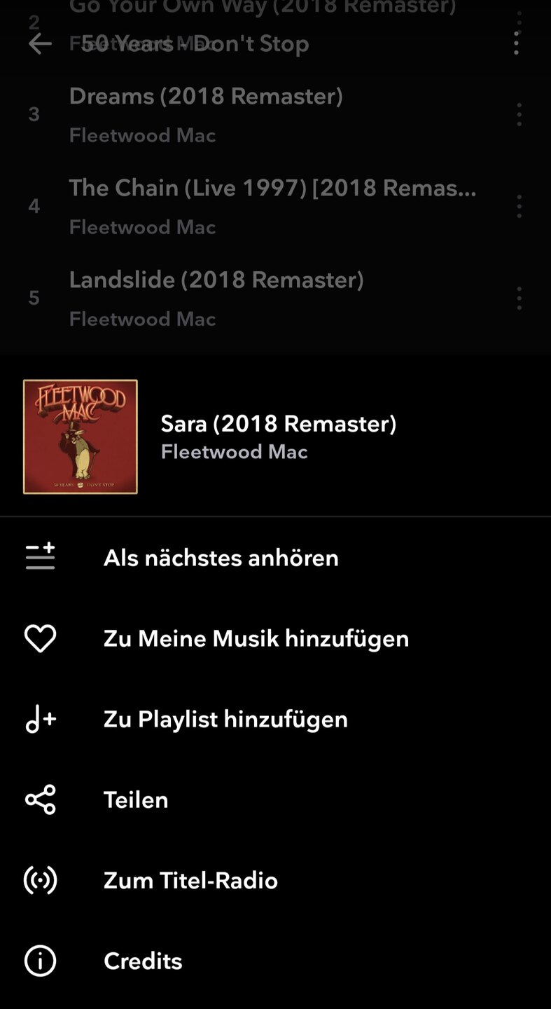

Ernst_Reiter hat geschrieben: 17. Feb 2024 17:49
Also bei Tidal gibt es den Song

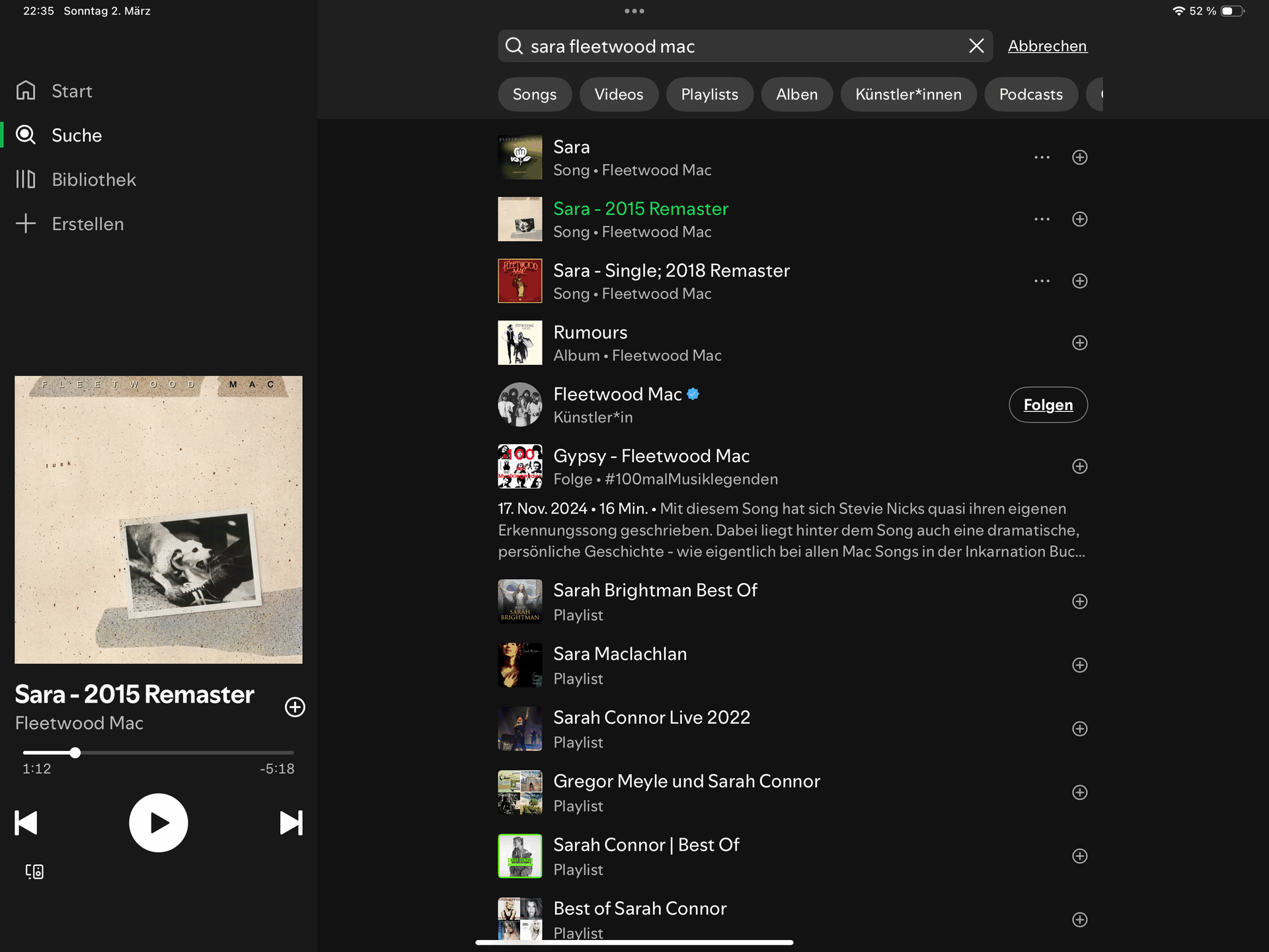

offenbar ist spotify auch kein Streamingdienst mehr… :D
