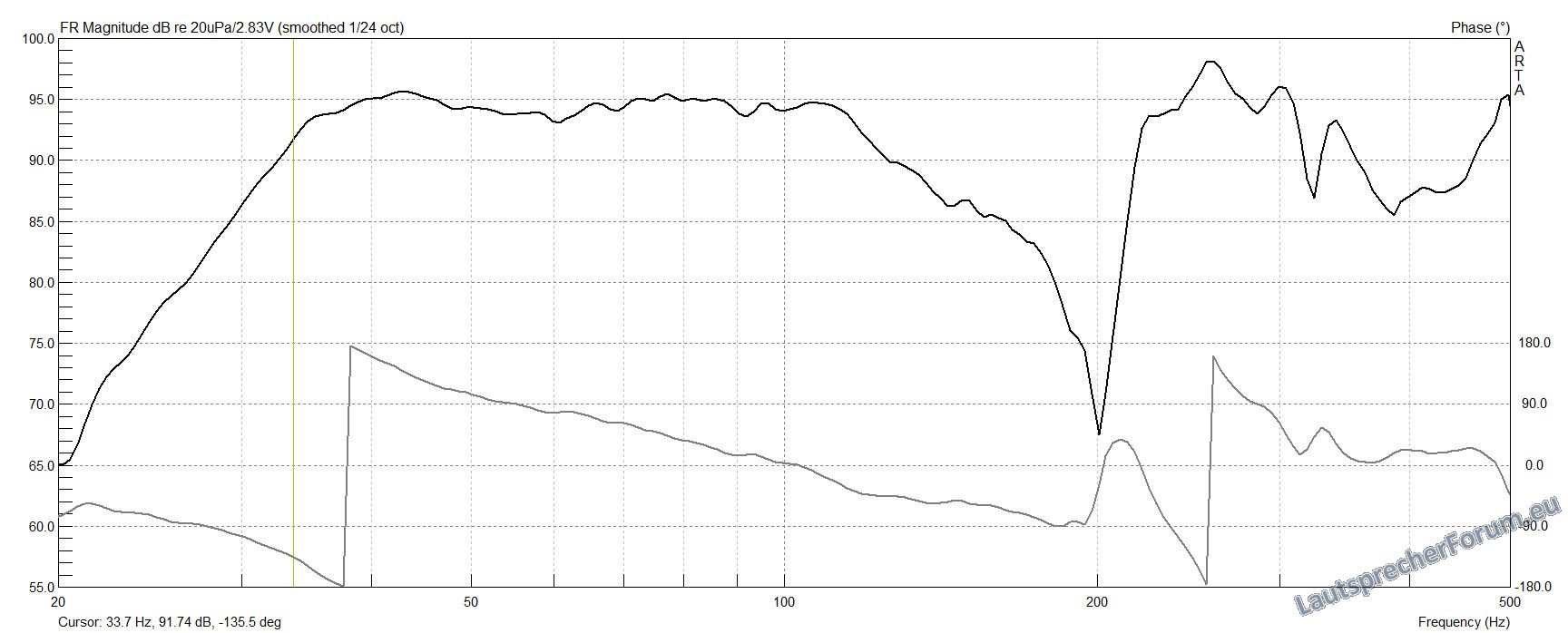

Komplettes Gitter wäre Verschwendung.
Unten kommen 2 direkt vor die Ports, deswegen sind diese auch 15mm nach hinten versetzt.
Da hat sich das genaue Simulieren und ewige Anpassen des Plans gelohnt, der Proto spielt 1:1 wie erwartet, super.
Der Port ist mit 1:2 angelegt, das reicht aus.
Die beiden Ports sind unten gelandet, da es sich so vom Volumen und Portlänge so ergeben hat,
auch war die Vorgabe 68cm Außenmaß zwecks den 212ern.
Da die Schallwand schräg ist, passen die Ports oben nicht hin, sondern müssen unten liegen.
Minimum Impedanz liegt bei 5,96 Ohm, somit ist das ein 7 Ohm Bass trotz 4 Ohm Chassis. (werde das aber nochmal genauer messen, aber auf unter 6 Ohm kommen wir sicher nicht)
Pegel recht genau 95dB 1W/1m 4pi, klingt erst mal nicht viel, ist's aber bei dieser Größe samt Tiefgang
Habe noch gestern Morgen ein Setup gestrickt mit 2 JM-Sub212 und dem JH-Sat212H drüber, Xo ca. 55 und 170Hz.
Haben wir gestern am Edersee gehört, aufgrund der 7 Ohm haben wir die Kiste aber "nur" mit halber Leistung befeuert, macht aber nix
Wie das so üblich ist für reine Infras, wirkt das draußen erst mal nicht so mega super pompös wie das einige erwartet hätten,
denn der Infra erweitert nur den Frequenzbereich nach unten hin.
Alles in allem klingt die Kombi der Bässe aber SEHR gut, gerade bei "Monday Massacre" macht das Spaß.
Knackige sehr präzise Kickbässe und dann wieder ultra Tiefbass, das klingt super.
Beim Testtrack von Dave Rat (30Hz Bassline), bebte das Pflaster, fande das Gefühl recht merkwürdig
Aber echte, reine 30Hz ist auch für einen Infra extrem tief!

Mit den 95dB bin ich ebenfalls zufrieden für diesen kompakten Single-Infra. Üblicherweise dümpeln andere hier bei 90-92dB rum. (4pi)

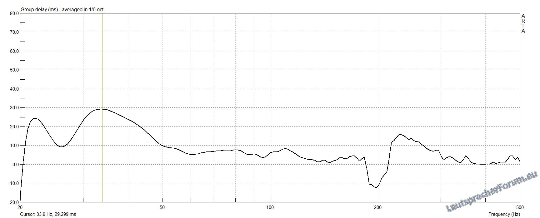

Die Gruppenlaufzeit ist etwas höher, für einen 21er mit diesem Tiefgang aber dennoch niedrig.

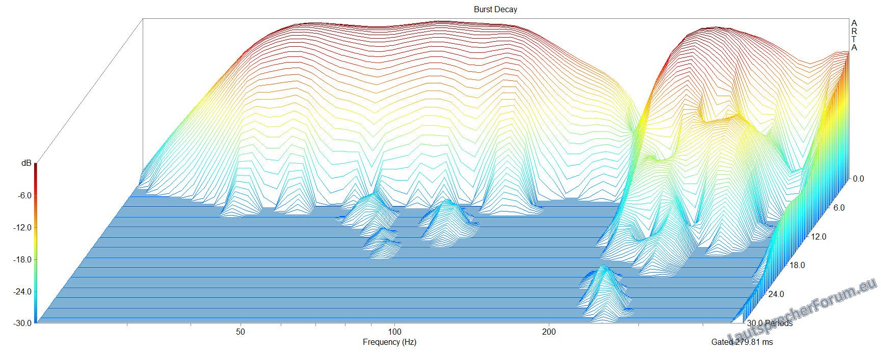

Das Ausschwingverhalten ist extrem schnell und präzise! Kleinere Ausschwinger gibt's bei 70-80Hz, dann erst wieder oberhalb 100Hz
f3 liegt genau bei 34Hz, f10 bei 29Hz.
Einen kleinen EQ werde ich noch machen, für diejenigen, die unbedingt gerade bis 30Hz runter wollen.
