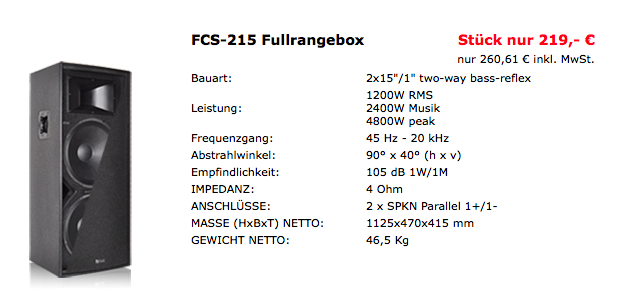

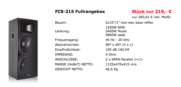

Wir reden hier über die B-Serie / Partykeller. Zum sagenhaften Preis von 260 EUR gibt es bei 4-A eine fertige Box, die von den technischen Daten her etwas übertrieben dargestellt wird, aber deshalb doch nicht gleich Schrott sein muss.Deathwish666 hat geschrieben:► Off-topic
Für den Preis gibt es hier gerade mal den Bausatz ohne Holz gegen Vorlasse, der mit viel Glück und Nerven eventuell nach 3-12 Monaten Lieferzeit geliefert wird, wenn überhaupt
BR
AFO

Die 4A Box wird hier zu 100% nicht ran kommen, you get what you pay for, so einfach ist das.
Ich kann hier auch was mit 2x15"/1" für 50€ anbieten, 9,90€ 15"er sind kein Thema.
Nur weil was ebenfalls günstig ist und 2x15" hat, muss das noch nicht gleich vergleichbar sein!
Deine gehässigen Kommentare, welche du öfters mal im Forum postest, kannst du dir auch gerne sparen (zumal die ersten 5 Kits schon ausgeliefert sind)
