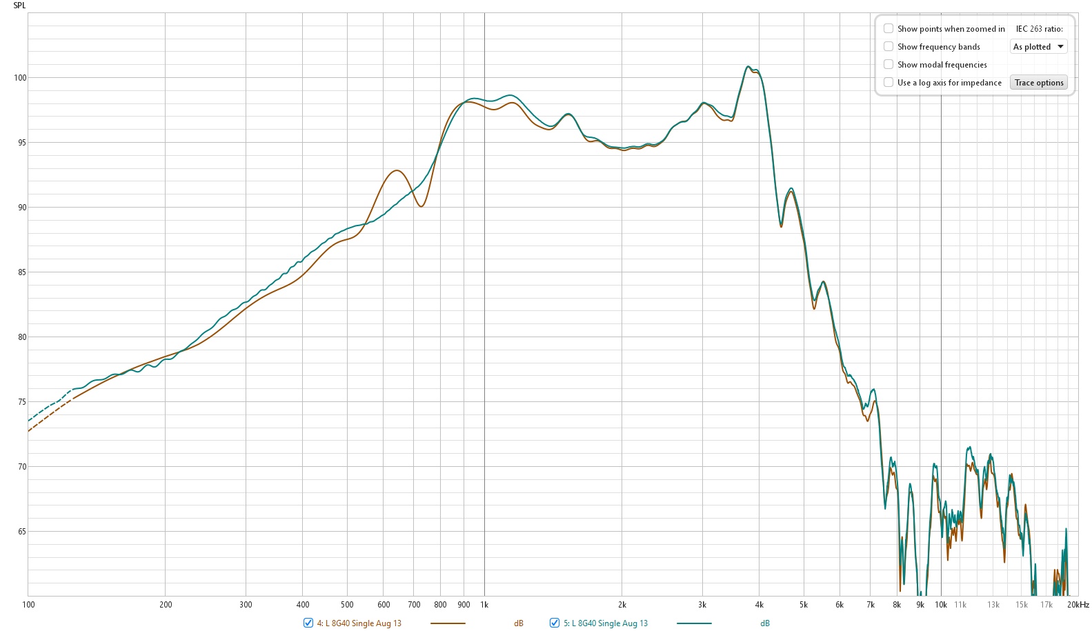

Simon hat geschrieben: 13. Aug 2024 19:25 Was mich halt total irritiert ist, dass es beim Chassis alleine (ohne Gehäuse) auftritt. Was soll da bitte 25 cm haben und bei verschließen der Polkernbohrung verschwinden?
In deiner Freeair-Messung taucht es doch nicht auf?! (Siehe meinen letzten Post mit Link.)
Ah, ich habe nochmal gelesen eben ;)
Also wenn das nur im eingebauten Zustand auftritt, muss es am Gehäuse oder dem Einbau liegen.
Wenn es Freeair auch auftritt, aber aber nicht wenn die Polkernbohrung verschlossen ist, dann kommt es vom Chassis selbst, da kannste wenig gegen machen.

hier nochmals die zwei Freeair Messungen. Einmal mit Schaum und einmal Ohne.
Tia, dann mach ich wohl einfach n dummes Gesicht, Miss freudig mit dem Schaumfstoff in der Bohrung weiter und schau mal, ob das irgendwie per Weiche zu bendigen ist.
Alternativ gibt's halt noch n neuen Tieftöner.
