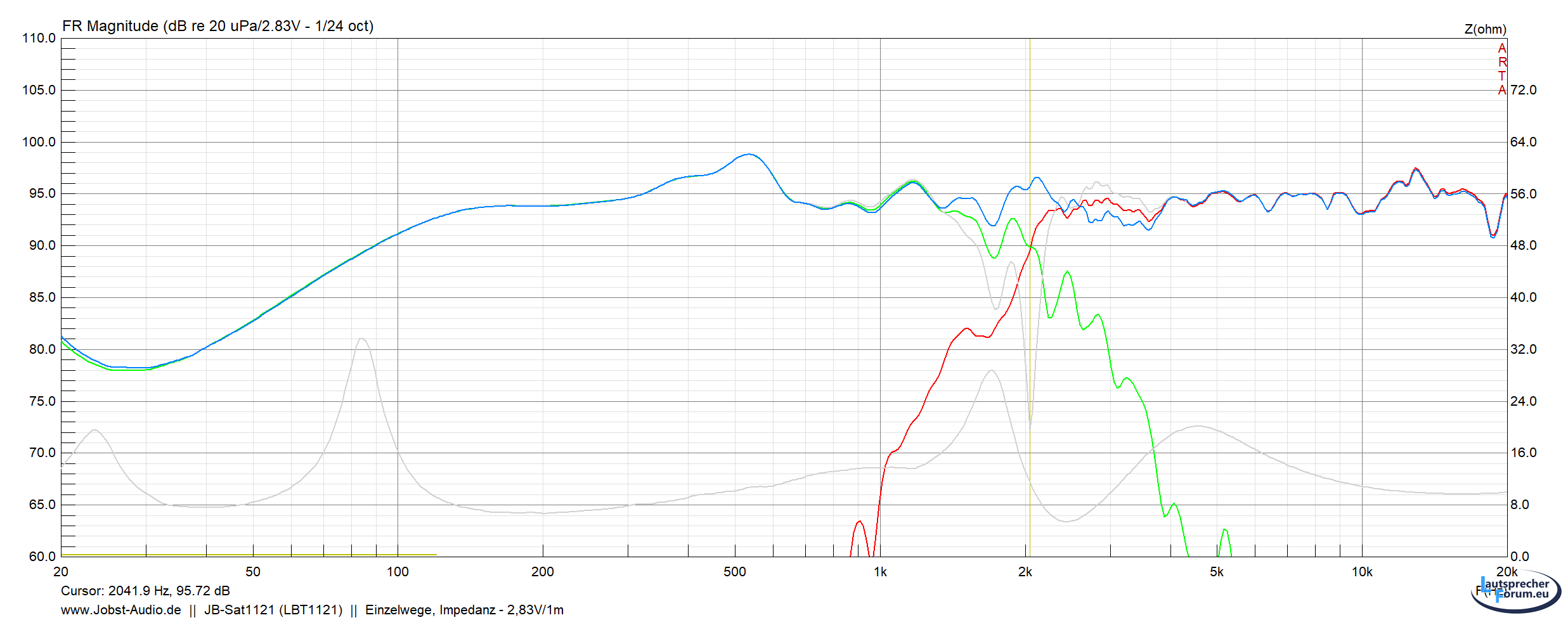

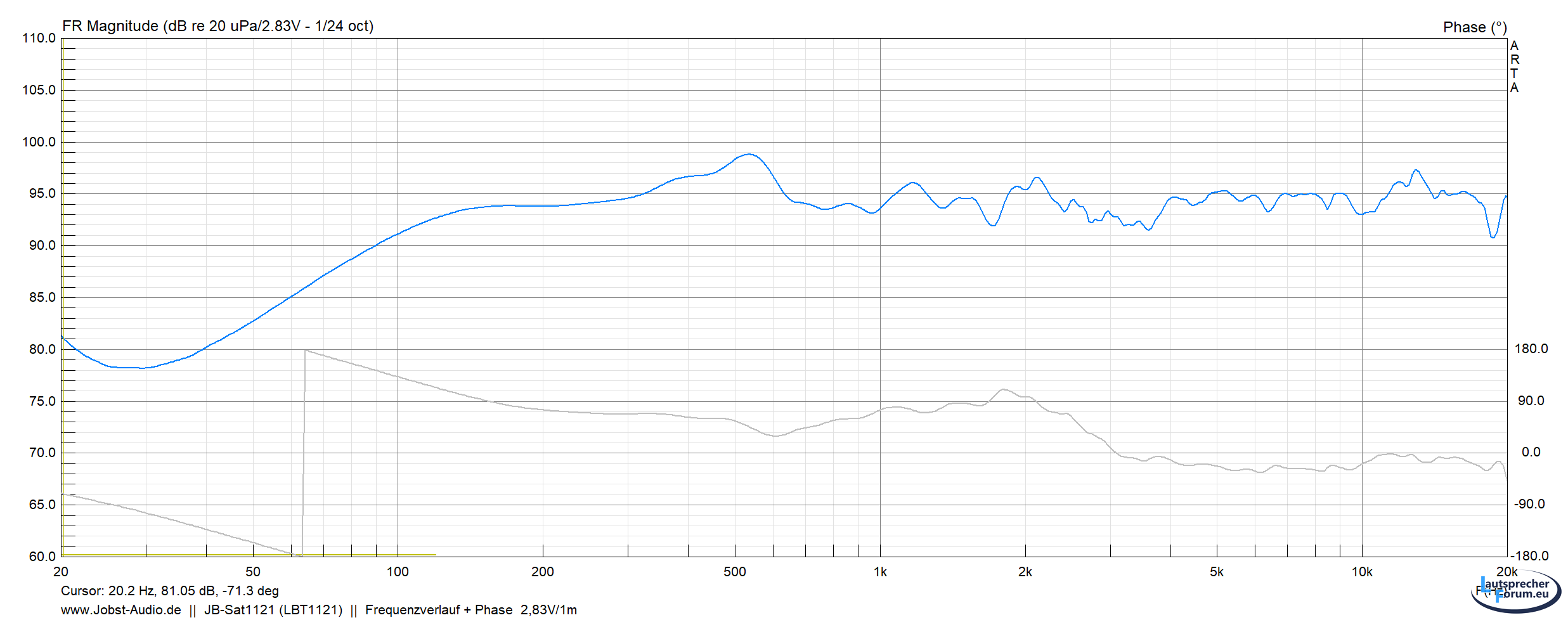

Hier die Messungen, Kiste is fertig!

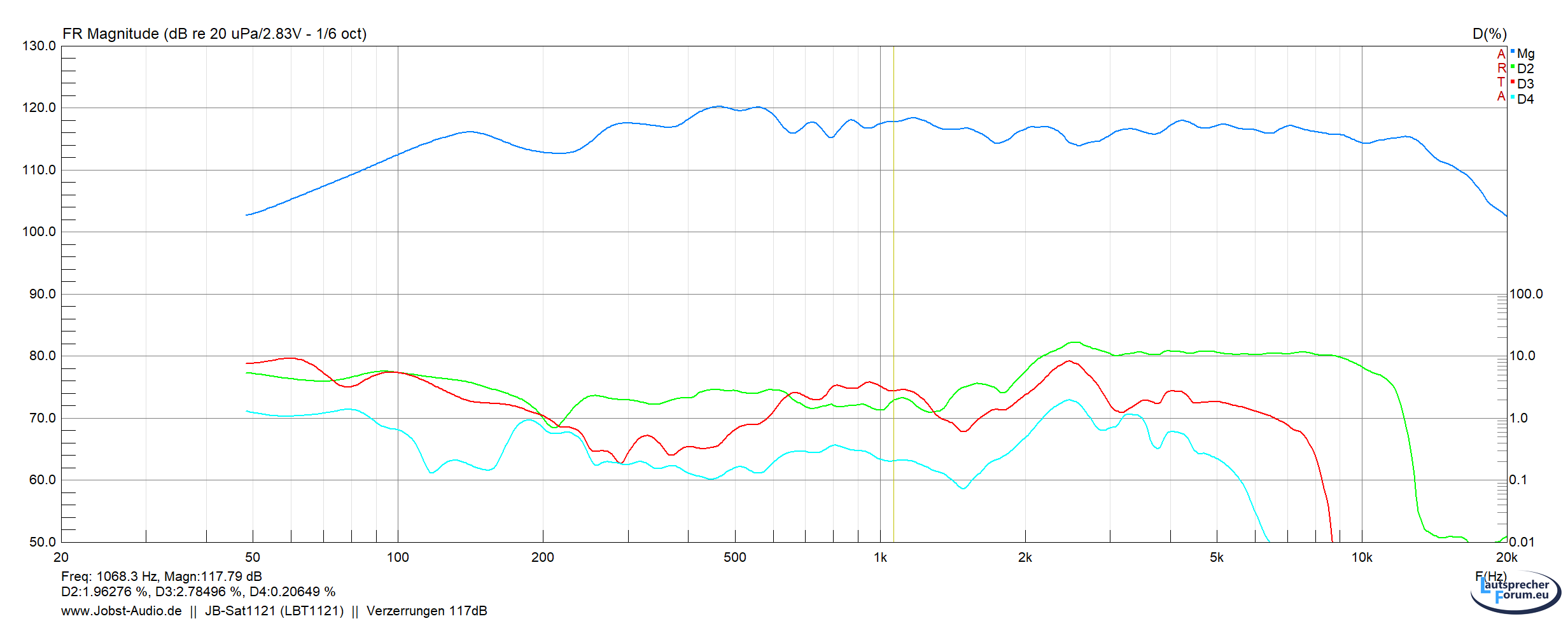

Wir sehen, der Hochtöner macht bei 260W rms um die 8% K3, hätte gedacht es sind etwas mehr.

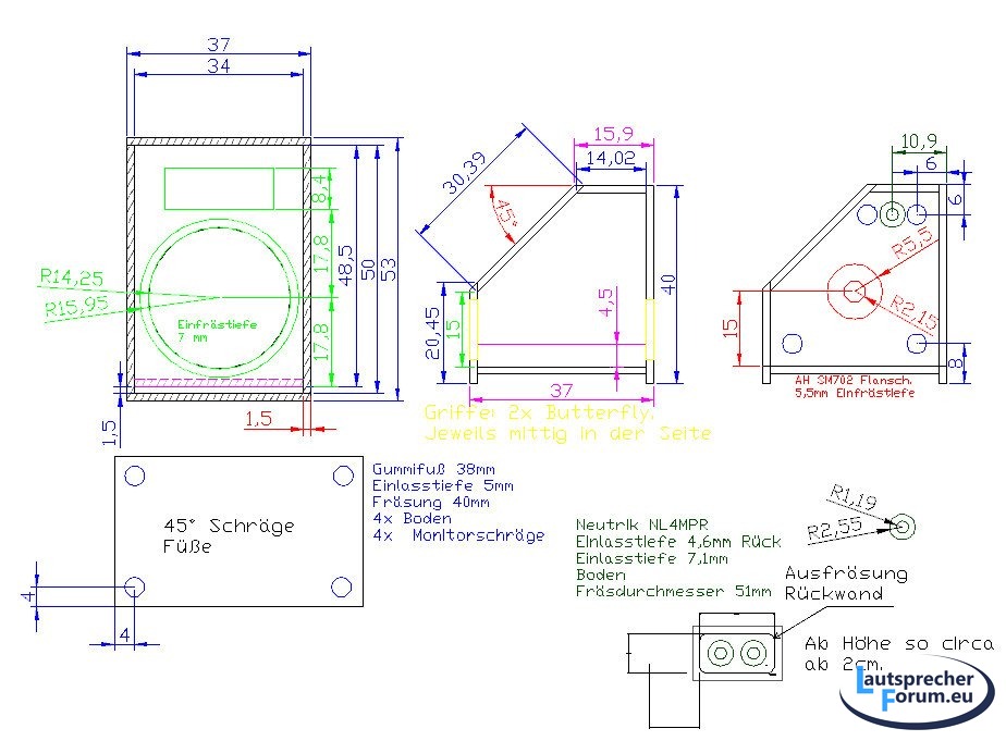

Ich mache noch nen neuen Gehäuseplan, der BR Port muss etwas kürzer werden.
Ein paar Worte:
Die Kiste klingt nun weniger aufdringlich, der HT sticht nichtmehr so raus und ist pegelfester!
Sprache klingt viel besser drüber als vorher.
Kiste klingt allgemein 300% besser als mit alter Weiche.
Das Update lohnt definitiv, alte Weiche raus, neue rein, ist zudem einfacher und günstiger.
Trennung bei genau 2050Hz, da der HT obenrum ganz schmal mal auf die 5,4Ohm geht, ist die Kiste nun als 6 Ohm Box zu raten, was uns aber wirklich wenig interessiert ;)
Was noch etwas merkwürdig ist, dass der HT bei manchen Titeln etwas heraus sticht, bei anderen aber wiederum 1A passt.
Naja, die Kiste ist aber dafür auch extrem günstig, da ist das zu verschmerzen.
Gehäuse:

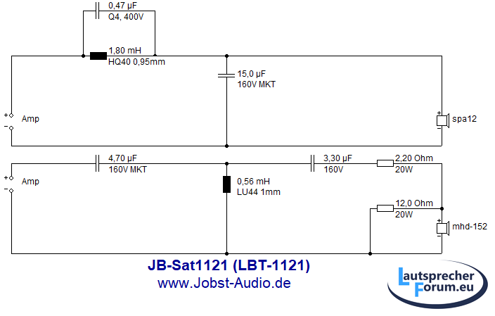

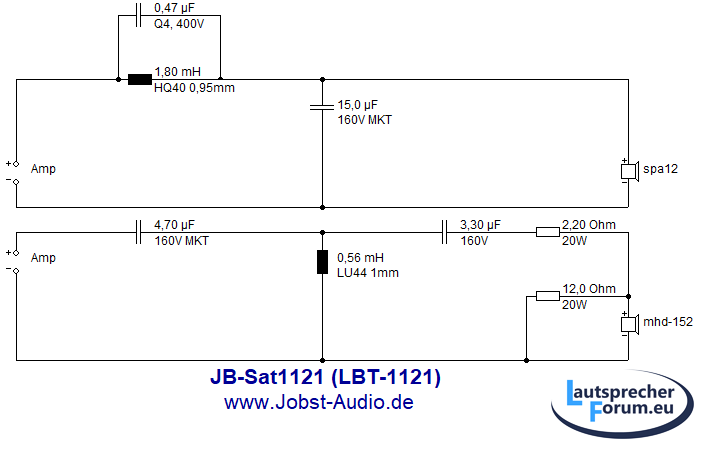

Schaltplan:

In der Teileliste steht ein Folienkondensator mit 15µ und 160V in der Skizze steht der jedoch mit 250V drin was ist nun richtig??
Gruß Sebastian
Beitrag von ometa »
Der mit 250 V ist der richtige.
http://www.nachdenkseiten.de
Beitrag von sebbe »
oh shit,... und wenn ich jetzt den 160V schon habe ???
lieber anderen besorgen?
vorm update war der HT verpolt, muß das jetzt nicht mehr sein??
Beitrag von ometa »
Wenn es eilt, dann bau den 160er so ein, dass du ihn später einfach gegen den 250er tauschen kannst (ich weiss ja nicht, was für eine Art Weiche du hast).
Die Weiche an sich funktioniert auch mit dem 160er. Nur wenn die Box im Dauereinsatz mit max. Pegel läuft, wärst du mit dem 250er auf der sicheren Seite.
Wenn ich die Layouts der beiden Weichen (alt und neu) so vergleiche, wäre es gut möglich, dass der HT mit der neuen Version nicht mehr verpolt wird, da doch einige Elemente weggelassen wurden (was sich auf die Phase auswirkt). Aber da ist wohl das einfachste, dass du ihn erstmal "richtig" wie im neuen Plan (also plus an plus, minus an minus) anschliesst und dir das Ergebnis anhörst. Wenn es falsch ist, wirst du das deutlich hören. Dann halt fix umpolen. Kaputt machen kannst du damit nichts. Hört sich nur schräg an.
Also wenn du Kabelschuhe hast, einfach umstecken und halt nicht festlöten.

Habe mir gebrauchte LBT1121 gekauft. Gehäuse ist soweit in Ordnung, außer das kein Noppenschaum drinnen war, diesen habe ich schon nachgerüstet. Dann habe ich mir die Weiche angesehen, soweit auch in Ordnung jedoch befindet sich nur ein 1,8Ohm (20 Watt) Widerstand in Reihe zum Hochtöner, hier sollte ein 2,2 Ohm Widerstand drinnen sein.
Nun zur Frage wie groß ist der Unterschied zwischen 1,8 und 2,2 Ohm, ist ja ne Pegelanpassung. Werd mir auf jeden Fall mal welche besorgen und dann umrüsten.
Nun zur zweiten Frage, im Bauplan steht 2,2 Ohm 10Watt, bei Strassacker ist ein 2,2 Ohm 20 Watt dabei, welcher ist richtig?
Vielen Dank
Flo
Beitrag von Musik_Mattes »
Der Unterschied sollte sich nicht soo stark auswirken auswirken. Du kannst ja mal beide ausprobieren und das drin lassen was dir besser gefällt.
Zu dem Unterschied 10W/20W: Wenn ein Widerstand mehr Leistung ab kann, als im Plan vorgesehen schadet es nicht, andersherum sollte er aber nicht weniger Leistung vertragen können als im Plan angegeben!
http://www.jobst-audio.de/public-addres ... 4-jb-sat12
Die Baupläne sind immer dort korrekt, wo sie herkommen ;)
Eigentlich fällt am Rs etwas mehr ab als an Rp, somit würden für beide Widerstände ganz knapp 10W ausreichen.

Jobsti hat geschrieben: 30. Jun 2008 22:35 Was noch etwas merkwürdig ist, dass der HT bei manchen Titeln etwas heraus sticht, bei anderen aber wiederum 1A passt.
was der interessierte HiFi-Hörer da so sieht und denkt ...

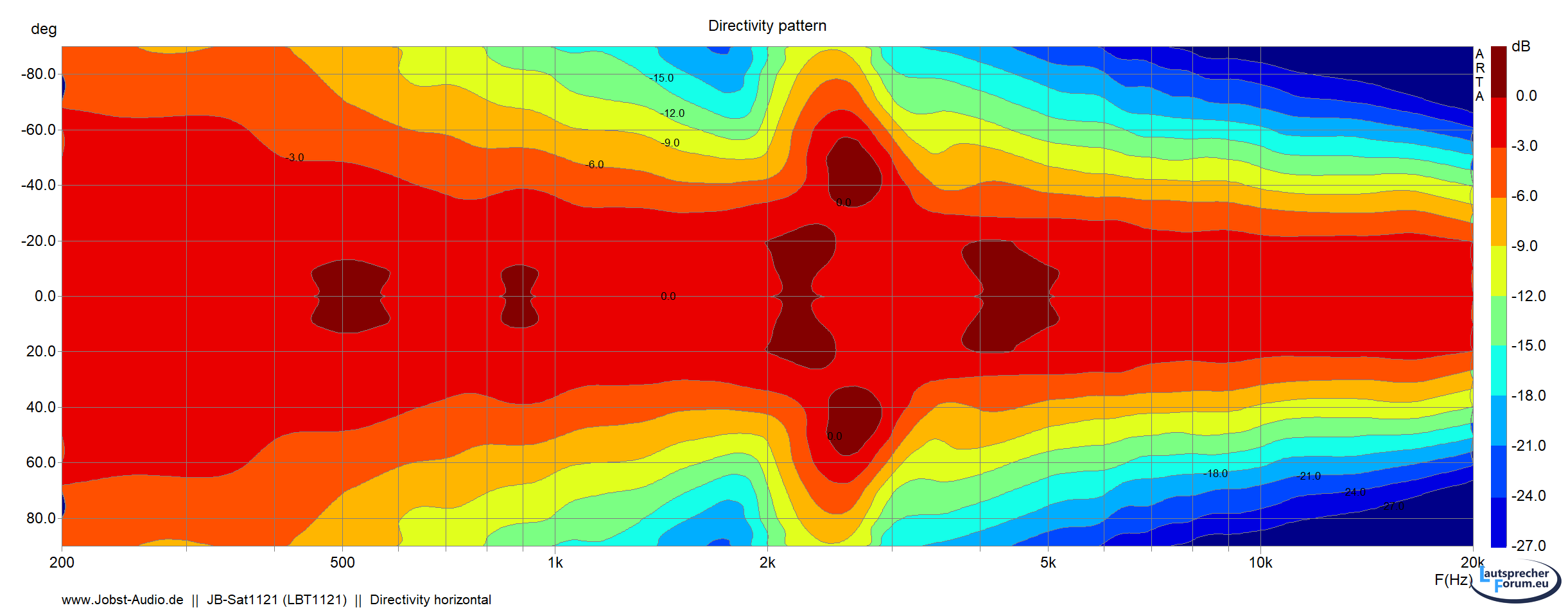

die horizontalen Isobaren zeigen VIEL zu viel Energie zwischen 2 und 3kHz, mit entsprechend "anspringendem" Material wird's dann kritisch, logisch, speziell unter Winkel und in geschlossenen Räumen MUSS der Präsenzbereich ja - ähm - ungut klingen
wenn man schon nix einfaches gegen die unharmonische Aufweitung in der Abstrahlung (und noch dazu den genau dort hohen Klirr) tun kann, warum setzt du dann nicht zumindest den Hochpass zur Entschärfung etwas höher?
#20
Damals war das eine extrem günstige Kiste, die Chassis lagen bei 39+56€ (oder weniger?!), entsprechend musste auch die Weiche sehr günstig und einfach ausfallen.
Den HF höher ankoppeln hätte eine Verengung im Bereich 2k zur Folge gehabt, Klirr gibt's dadurch nicht wirklich weniger,
zudem gibt's zwischen 2,5kHz - 4kHz ziemlich starke Resos vom 12er (da kommt auch ein Klirrpeak her).
Jeder Lautsprecher ist ein Kompromiss, entweder klemmt's hier, oder dort ;)
Das Verhalten unter Winkel wird erst ab 40° leicht unschön, dicker Peak ab 50°, sprich bis 80° Gesamthorizontale ist alles noch akzeptabel.
Für den PA-Einsatz ist das weniger schlimm, da Wände oftmals weit genug weg sind, oder man sogar outdoor ist, im Bereich 80° horzizontal
hat man oftmals auch kein primäres Publikum mehr.
Heutzutage würde die Kiste vermutlich etwas anders ausfallen von der Beschaltung, sofern die Komponenten preislich im Rahmen wären ;-)
Aber das Ding ist jetzt wie alt? Von 2006, mit einem 2008er Update. War afaik das erste von mir veröffentlichte Topteil.
Klangliche Beurteilungen von mir sind immer quasi ohne Reflexionen, draußen auf Minimum 2 Meter Höhe. (Angewinkelt, oder eben niedriger, auf Hörhöhe, stehend)
