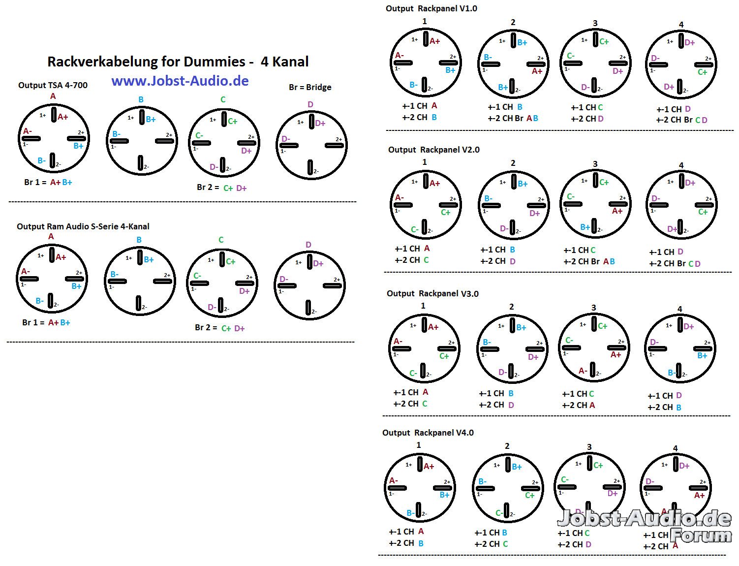

Rackpanel 4-Kanal:
V1:
Empfohlen für Top/Sub Setups, samt Brücken-Option
Aus +-1 bekommt man jeden Kanal raus, somit kann man z.B. Tops samt Delayline befeuern.
Für 4-polige Verkabelung bekommt man aus Buchse 1 Kanal A und auf +-2 Kanal B raus,
entprechend auf Buchse 3 Kanal auf 1 C und Kanal D auf +-2.
Wie wir wissen, sollten wir bei 4-Kanälern immer ein Kanalpaar mit Top/Sub belegen (Vor allem die TSA schaltet flott ab, wenn ein Kanalpaar mit Bässen belegt ist)
Auf Buchse 2 und 4 kann man mit 4-poligem Kabel auf +-2 dann Brückenbetrieb fahren.
V2:
Ähnlich wie V1, aber weniger empfohlen, da hier Tops und Subs jeweils auf einem kanalpaar liegen.
Sehe ich keine Vorteile drin.
V3:
Hier kann man jeden Kanal auf +-1 oder +-2 abnehmen,
ist also sehr flexibel was 4-polige Verkabelung anbelangt, dafür kann man eben keine Brücke abnehmen.
Vorteil: Man hat 4-8 Bässe, jeweils auf +-2 belegt, somit kann man mit allen 4 Kanälen alle befeuert, ohne Umstecker.
Könnte man auch so auslegen wie V1, dass man eben A&B auf Buchse 1 und C&D auf Buchse 3 hat.
V4:
Empfohlen für Top/Sub Setups, samt Option +-2 belegte Bässe komplett anzutreiben
Empfohlen für Aktiv getrennte Topteile
Wie V3, allerdings mit Belegung wie V1, sprich 1 Kanalpaar auf Buchse 1 und Buchse 3.
Info:
Pro Kanalpaar (A&B bzw. C&D) sollten jeweils ein Top und ein Sub genutzt werden.
Werden pro Kanalpaar nur Subs genutzt, kann es passieren dass die Endstufe flott zu heiß wird.

Belegung der Speakon-Buchsen im Rackpanel:
http://www.jobst-audio.de/techniktut/180-rackpanel-4pol
Belegung XLR und Comibuchsen:
http://www.jobst-audio.de/techniktut/14 ... belegungen
Da die Fragen ständig auftauchen, vor allem wegen der TSA 4-700 oder Ram S-Serie:
Update 26.05.2013
Rackpanel 4-Kanal:
V1:
V2:
V3:
V4:
Info:

Re: Belegung Rackpanel & Stecker (XLR, Klinke, Kombi)
hattest du nichteinmal gesagt man sollte immer Top und Bass an eine Seite der TSA4-700 hängen also z.B. Top A udn Sub B und dann wieder Top C udn Sub D, weil so wie ich deine beschreibung les hast du ja Tops an A und B und Subs an C und D oder irre ich mich da?
Un zu der FCJ 9 FIH die hat ja unten drei Beinchen (oder sind des 6?)kann ich da dann einfach ein normales miccabel dran machen mit nem XLR stecker für die TSA? (sorry hatte die Buchse noch nie in der Hand aber möchte sie auch gerne in mein Pannel mit einabuen)
welches SKB rack hast du denn SKB19 oder R4?
Rackpanel V2.0
Speakon 1: +-1 Tops, +-2 Subs, Tops A, Subs C.
Passt doch
Die Combibuchsen gibt's in ein paar Ausführungen, unter anderem auch mit unsymmetrischer Klinke.
6 Pins hat man normal Minimum, das macht 3 pro Buchse, 2 macht man dann immer parallel zusammen, normales MicKabel.
Rack habe ich das R4, das SKB19 schaut anders aus, sieht man schon an den Griffen.
Passt doch
iwie hakt da was bei mir :sex:
somit würde des ja nicht passen!!??
aber da du mal wiei geschrieben ahst das die kanäle A und B zusammen hängen so wie C und D dann wären ja die subs an C und D da die Subs meist mehr leistung haben (brauchen) wird ja dann der endstufenteil C u D mehr belastet als A u B so hattest du mal gesagt sollte man das ausgleichen in dem man Tops A u C macht und B u DJobsti84 hat geschrieben: Rackpanel V2.0
Passt doch![]()
Themenstarter - Administrator
- Beiträge: 8863
- Bedankung vergeben: 348 Mal
Häää?
Speakon Buchse Nummer 1 hat auf +-1 Kanal A belegt, da kommen die Tops dran, auf +-2 ist Kanal C, da kommen die Subs dran.
Auf Speakon Buchse 2 genau andersrum, Kanal B Tops, Kanal D Subs.
Ich hatte mal anders, aber jetzt hab ich's so wie V2.0.
jop weiß ich so wie in deinem bild
und ich war der meinugn dass du mal iwo geschreiben hast man sollte
Speakonbuche 1 +-1 Kanal A für Top und +-2 Kanal B für Sub
Speakonbuche 2 +-1 Kanal C für Top und +-2 Kanal D für Sub
So sind die "zwei endstufenseiten gleich belastet
- Beiträge: 8863
Und genau das ist V2.0, so empfehle ich das und so habe ich das nun auch bei mir.
Ich hatte es mal zeitweise andersrum, aber ich frickel ja immermal an meinen Racks rum
aber in v2 hast du doch
Speakon 1 A und C
und
Speakon 2 B und D
und ich mein
Speakon 1 A und B
und
Speakon 2 C und D
Speakon 1 A und C
und
Speakon 2 B und D
und ich mein
Speakon 1 A und B
und
Speakon 2 C und D
andy
- Beiträge: 510
- Registriert: 12. Mai 2009 13:50
ich habs endlich gefunden:
So meine ich das und bei dir in V2 ist es meiner meinung nach anderst!
geschrieben in TSA4-700 Brückenmodus!Jobsti84 hat geschrieben:
Am besten ist, selbst Blende bauen und 4 Polige Kabel verwenden, wobei 2 Polig tuts genau so
Man sollte auch so belegen: A: Top, B: Sub, C: Top, D: Sub,
damit ein Kanalpaar nicht zu schnell zu heiß wird und somit abschaltet.

ich hab ein problem:
wolte gerade so wie auf jobstis bild oben meine Rackblende verkabeln, da ist mir aufgefallen, dass bei mir 2+ nicht rechts sonder unten ist!
wie ist das bei euch?
trotzdem so wie auf jobstis beschreibung machen?
Gruß Andy
Gruß Andy
das is eig. egal.
wichtig is eben nur die richtige verkabelung.
die bilder sollen ja nur sinngemäß den aufbau darstellen.
ja klar aber wie ist es richtig 2+ rechts oder unten
ist ja schlieslich sonst einen phasenverschiebung von 180° oder seh ich da was falsch
Es ist doch scheiss egal, ob die Position in der Zeichnung nun stimmt, oder nicht, wenn du es am Speakon richtig anschließt!
Ein Speakon ist beschriftet, da steht eindeutig drann, was 1+, 1-, 2+ und 2- ist, anschließen sollte da nicht das große Problem sein
nee sollte kein prob sein weil das am speakon konnt ich auch lesen!
meine frage war nur was jetzt stimmt aber dann werd ichs jetzt so machen wie am speakon beschriftet!
beim speakon sind die Pluspole mittig und de Minuspole außen.
Und außerdem sind die Dinger absolut unmissverständlich beschriftet

Es ist egal ob das links, rechts, oben oder unten ist, es geht nur um +-1 und +-2
Auf der Grafik ist es aber immernoch so dass A und C auf Speakonbuchse 1 sind....ist das jetz korrigiert oder nicht? oder solls so gemacht werden?Jobsti84 hat geschrieben:Da die Fragen ständig auftauchen, vor allem wegen der TSA 4-700:
Rackpanel 4-Kanal:
[album]652[/album]
MfG
B und D auf Speakonbuchse 2
Was macht man eigendlich mit den Buchsen 3 und 4? ...das wird mir noch nicht so ganz ersichtlich, vielleicht hab ich auch einen denkfehler?!
Welche Variationen (Tops, Subs, Brücke, 2.1 System, 2.2 System usw.) sind denn damit möglich?
Hab ja jetz auch die TSA und möchte endlich auch so ein "Kompaktrack" bauen
gruß Lukas
