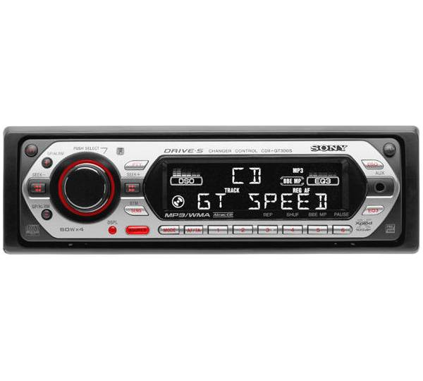

... ich betreibe meine Partyboxen übrigens mit sowas:
für € 20,- bei ebay geschossen :wave: ...12V-Netzteil vom Elektroschrott, batteriefähig und ganz nebenbei noch nen CD/mp3-Player, EQ, AuxIn, regelbaren SubOut, etc. drin! :thumbu:
