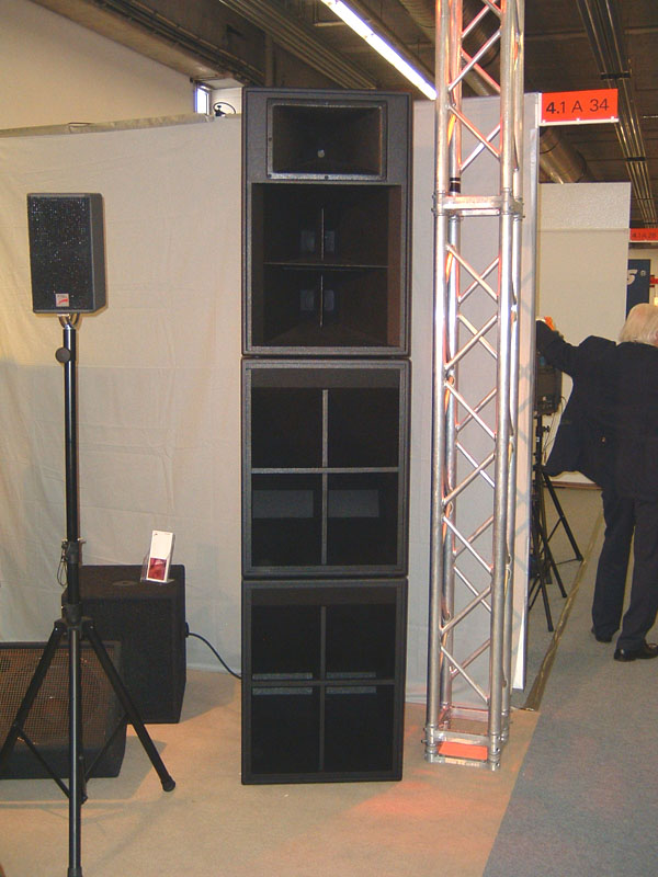

http://muztang.com.ua/image/cache/data/ ... 0x1000.jpg
Dass oder?
Das Problem bei Gebraucht kauf ist halt immer das man nicht weis ob das Zeug geht (außer man hört sich das zeug vorher an)
Dass oder?
