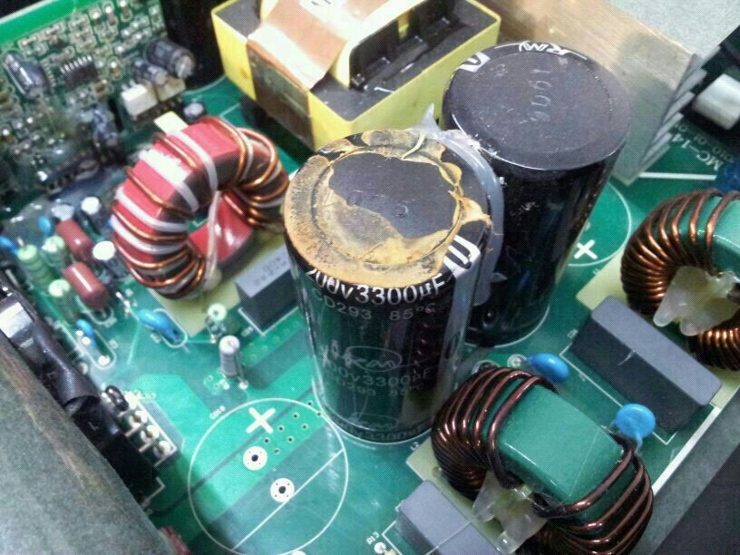

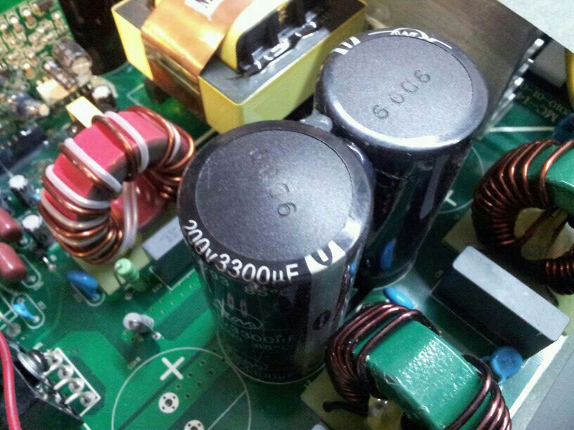

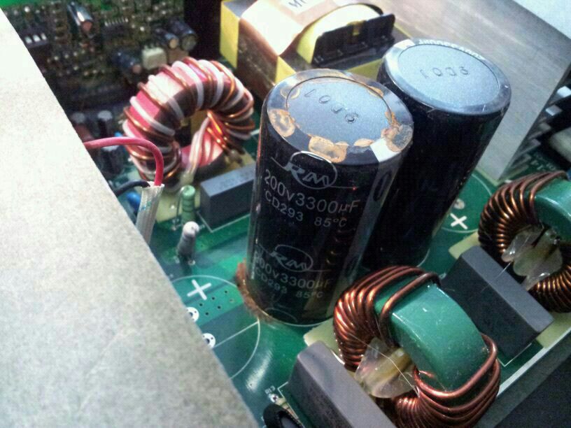

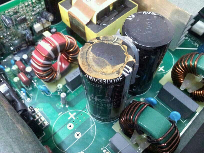

Hallo ihr Lieben,
um nicht alles nochmal posten zu müssen, bitte hier reinschauen:
http://www.hifi-forum.de/index.php?acti ... hread=9304
oder hier:
http://technikboard.de/viewtopic.php?f=15&t=777
Für den der eine TSA besitzt, garantiert sehr sehr interessant..... ;)

das ist ja interessant, danke für die Info! Kannst du mal nachsehen, wo da der Gleichrichter sitzt und ob die Elkos überhaupt hinter dem Gleichrichter sitzen, wie im Hifi Forum gerade gemunkelt wird? Wüsste nämlich nicht, wie das mit ner aktiven PFC zu vereinbaren wäre.
Vllt sitzen die beiden ja am hinteren Ende des Schaltnetzteils. Da könnte man durch hochwertige Low ESR Elkos sicher Abhilfe schaffen.

Die elkos halten den hohenvripplestrom nicht aus dadurch erhitzen sie sich nicht durch eine drossel welche nur stoeungen zum netz untedruecken soll. Aktive pfc hat die tsa selbstverstaendlich nicht durch den kleienen primaer zwischenkreis ist der stromflusswinkel ausreichend lang. Durch die minderwertigen elkos und hoher ripplebelastung halten die entsprechend kurz

hab gestern mal meine tsa 4-700 aufgemacht. da sind 85° C elkos verbaut, diese sehen aber einwandfrei aus.
das gerät hat auch erst knapp 10 einsätze hinter sich, idr. auch nur mit 2 bässen & 2 tops (insgesamt) betrieben.

Ich habe nur tsa2200 welche aber etwas modifiziert sind. Je hoeher die belastung thermisch und durch stromentnahme desto schneller gehts kaputt theoretisch gehts auch ohne elkos mit maximalem stromflusswinkel allerdings reduzierter leistung :-)
Passend zum Thema die Reparatur:
http://www.lautsprecherforum.eu/viewtop ... 846#p52846
Hält bisher einwandfrei.
Zum Thema Drossel: Im HiFi Forum wird gemunkelt, dass die Drossel zu nah dran sitzt,
was auch erklären würde, wieso der linke Cap immer stirbt.
Ich habe nun schon 3 PNs bekommen, wo in der TSA 105°C verbaut sind, da ging noch keiner auf.
