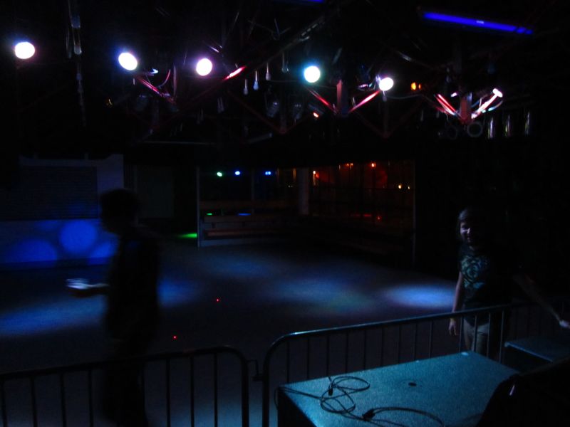

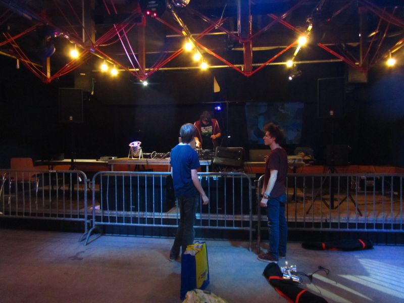

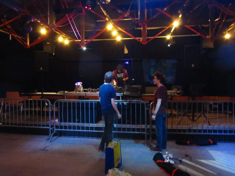

Lokation: Konzertsaal, etwa 200qm, vollständig mit Stoff ausgekleidet => akustisch extrem trocken
Art: Party (Abi-Vorfinanzierung)
Musik: (Techno/Dubstep/DrumnBass)
Pax Gesamt: 250
Pax Floor: 200
Bässe:2 * Doppel 18 Hybride
Aufstellung Bässe: Monostack nebeneinander
Tops: 2 * 12/2 (Yamaha c112v)
Aufstellung Tops: Stativ auf Bühne, etwa 2,20m Höhe
Amping: Inuke 6000 im Bass, Inuke3000 Tops
Sonstiges: Anmerkung zu den Bildern: Licht (dieses verkleidete Rack mit Djmixer und Dmxpult) kam nicht von uns. Wir haben lediglich zwei Beamer mit Visuals und einen Laser am Start gehabt.
Fazit und Eindruck:
Alles in allem eine schöne Nummer gewesen, Anfangs lief die Anlage auf knapp -7 gegen Ende als die Musik dann doch was härter wurde auf -3 db, hat ordentlicht gedrückt. Mir war es da dann zu laut, aber die meisten Leute fanden es super. Im Eingangsbereich gab es blöderweise Rolladen, die haben im Takt der Kick natürlich ganz gut Laut von sich gegeben :D
Hab die Sets des Abends aufgenommen, die kann ich bei Gelegenheit auch mal hochladen (Wenn es hier DrumnBass/Dubstep fans gibt.)
Bilder:
Beitrag von Severin Pütz »
@Jacob: welche Bässe waren das ? für 250Pax zwei doppel 18ner und ordentlich gedrückt würde bei meinen VA's nicht zusammen passen ;)

Beitrag von Rocky1991 »
Lokation: Indoor mit Parkett
Art: DJs
Musik: Mainstream Techno
Pax Gesamt: etwa 200
Größe (geschätzt): 10 m x 25 m
Bässe: 2 x JM-sub18N mit Faital
Aufstellung Bässe: Mono Mitter
Tops: Nova Visio
Aufstellung Tops: R L auf Stative
Trennung bei 104 But 24 138 But 18 Low Shelf EQ bei 80 Hz mit + 2db und High Shelf EQ mit 9,5kHz und - 2db
Amping: Bässe an TSA 4 700 Tops an DAP P 900
An DCX 2496
[Externes Bild laden...]
Fazit und Eindruck:
Tops liefen - 2db am RMS Limit Bässe wurden mit - 2,5 db vom Endstufen Limit betrieben. Also noch ganz entspannt alles gewesen. Bei der Veranstaltung sollte auch nicht übertrieben werden, weil sonst nur unnötig die Polizei vor der Tür steht, das das nächste Wohnhaus nicht weit weg ist. Polizei war auch 2 Uhr 30 da, war schon fast Feierabend. Hinterm DJ Pult war es teilweise kaum auszuhalten, dass sogar die DJs wünscht das der Bass weniger heftig einsetzt.
Klang letztendlich gut und überhaupt nicht angestrengt Lautstärke war definitiv genug vorhanden, wurde aber mit den o.g. Werten Richtung Limit bewegt, so dass der Limiter mehr oder weniger stark arbeiten musste. Mehr hätte es nicht sein müssen, würde ich so nächstes mal wieder so aufbauen, oder Limiter tiefer setzen und ne gescheite Proline 3000 ;-)
Raum war allerdings alles andere als ideal. Pfeiler und Deckenvorsprünge, hat man auch im Bass gemerkt in der Mitte hat es gut geschoben, Richtung Säulen wurde es weniger und Richtung Wand wieder mehr.
