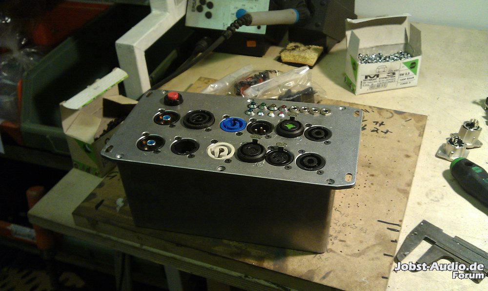

Ich hab da mal was vorbereitet ;)
Ja ich weiß, hab net so sauber gearbeitet, man sollte sich mehr Zeit nehmen. (Gerade zum Körnen und Senk-Höhe fest-stellen),
aber is ja nur für Heimgebrauch.
Achso, hab mich oben verbohrt, somit kam da jetzt noch 2x 3-pol mini Klinke rein, anstatt nur die 4-pol mini-Klinke ;)
In die Seite links kommt nun noch nen Powercon-Anschluss für's interne 12V Netzteil und Ein-Schalter +LED.
Rechts kommt noch ne Schuko dran,
oben Ethercon und XLR 5 Polig.
Hätte es den Kasten größer gegeben und somit alles oben rein gepasst, wär's perfekt für In-Tischmontage.
Bin am überlegen ob ich noch nen Phantomtester rein mach.... Extra Buchse + 48V LED und gut is.
