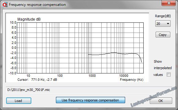

Anfangs schaut die eingelesene original ECF (Electronical Calibration File) wie folgt aus:
Hier fehlt ja was und zwar der Bereich unterhalb 770Hz und oberhalb 35kHz.
Warum?
Da Earthworks garantiert dass die Bereiche darunter maximal -+0,25dB abweichen!
Also was tun?

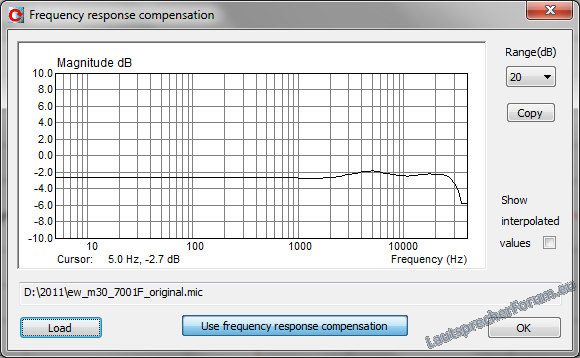

Wir schnappen nun den untersten Wert in der Datei, z.B. 770.9704, -2.66518
und schreiben in die Zeile darüber: 5.00, -2.66518
(Hier nimmt man als Frequenz den entsprechenden unteren Wert aus dem Datenblatt, darunter fällt das Mikro mit einem Rolloff von 3dB ab.)
Im oberen Frequenzbereich können wir das gleiche machen.
Schon schaut das ganze so aus:

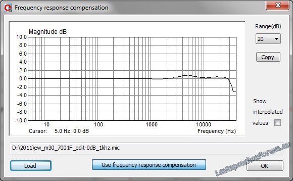

Nun stellen wir fest, dass diese Datei nicht auf 1kHz @ 0dB normiert ist, da hier die Sens mit einbezogen wird!
Gut: Sens-Wert vom beiliegenden individuellen Messschrieb samt Kalibrierdatei nutzen und fertig.
Blöd: Falls wir kalibrieren wollen per Pegelkalibrator (auf die Sense wie ARTA) und unsere Software die Kalib-Datei nicht mit beachtet.
Nun kopieren wir uns alle dB-Werte raus und fügen sie z.B. in Excel ein. (Tabelle markieren, Rechtsklick, Inhalte einfügen, addieren)
Schnappen uns den Wert bei 1kHz und addieren diesen auf alle anderen Werte drauf.
Beispiel, Vorher:
Code: Alles auswählen
 950.8635, -2.656949
 1027.961, -2.671089
 1079.359, -2.688171
Beispiel nachher:
 950.8635, 0.01414
 1027.961, 0.
 1079.359, -0.017082
Schaut so aus:

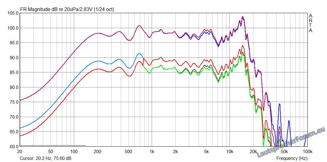

Nochmal Beispiele anhand einer Messung: (Skalierung beachten):
Schwarz: Ohne Kalibrierdatei
Rot: original Kalibrierdatei
Blau: Original Kalibrierdatei aber um 5Hz und 100kHz ergänzt
Grün: Kalibrierdatei um 5Hz und 100kHz ergänzt und auf 0dB 1kHz normiert.
Darüber in Lila und blau nochmal zum Vergleich, Kalibiertes Mikro und unkalibriertes Mikro.
Wir sehen, dass das Earthworks M30 von Haus aus schon extrem linear ist!
Die Maximale Differenz im mittleren Bereich beträgt nur 0,7dB, oberhalb 30 kHz dann bis zu 3,7dB.
