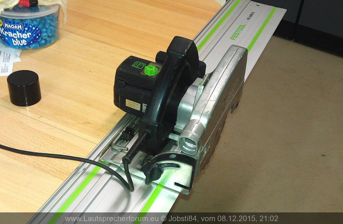

Festool AP 65 E
Keine Tauchkreissäge wie meine jetzige, aber durchaus vergleichbare Pendelhaubensäge.
Hat gut Power, ist aber doch eher für gröbere Arbeiten gedacht.
Die Schiene finde ich ebenfalls nicht optimal und lässt sich auch nicht beidseitig benutzen.
Sägt man Gehrungen schneidet man die Gummilippe immer kürzer, bzw bei 45° fast sogar komplett ab, bis sie abfällt.
Somit ist ein genaues Anlegen leider nur garantiert, wenn man immer 0° sägt oder jedes Mal eine Schieblehre benutzt zum abmessen vom Abstand der Anzeichnung.
Ebenfalls konnte man nicht alle Einstellungen (wie Gehrungswinkel) ohne Werkzeug einstellen, was sehr nervig ist!
Auch hat die Säge keinen Rückschlagstopp und sitzt nicht 100% Spielfrei auf der Schiene.

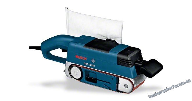

Bosch GBS 75 AE
*Quelle bosch-professional.com
Komischerweise ist meiner grün, bei Bosch mittlerweile aber blau und als Pro gelistet....
Wundert mich nicht, denn das Gerät ist absolute Spitze, hat richtig Power und unverwüstlich,
lebt schon jahrelang bei mir. Wird auch nicht heiß oder Lapprig.
Durch die Größe/Länge kann man wunderbar schleifen, ebenfalls gibt's auch einen "Aufsatz", damit man die Kiste auf den Kopf stellen kann.

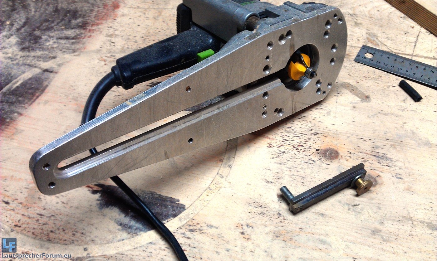

Festool OF900
*Quelle google.de. 2tes Bild von mir.
Habe ich seit Jahren vom Jukom geliehen. Super Kiste.
Fräszirkel stammt aus dem PA-Forum damals, aus ALU CNC gefräst.
Nutze sie für alles was rund werden muss ;-) Also mit Zirkel für Chassis-Ausschnitte, oder mit Radiusfräser für kanten,
der Zirkel bleibt dauerhaft dran!
Ganz toll ist, dass die Fräse so superleicht ist, durch den Griff kann man sie wunderbar in eine Hand nehmen
und dann z.B. das Werkstück mit der Hand drehen, also freihändig.

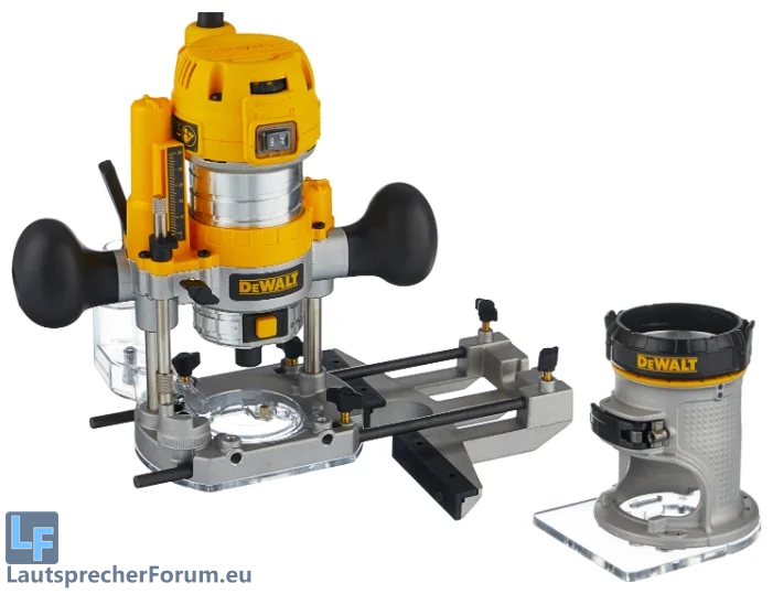

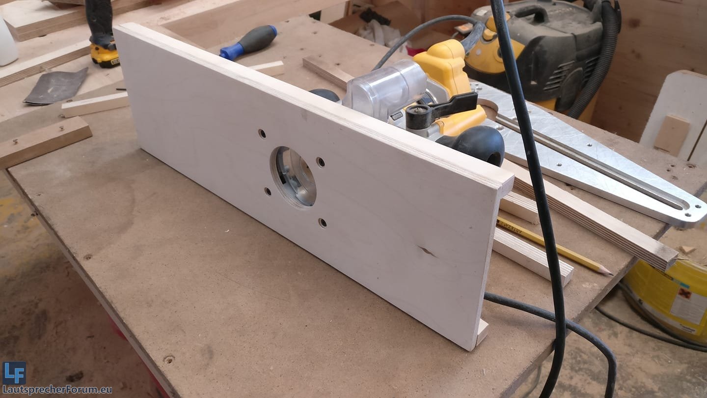

Dewalt 26204 K / 26203
Mit dieser habe ich vor einiger Zeit die OF900 ersetzt.
Auf der Suche nach einer kleinen, aber leichten Oberfräse sprang mir die 26204 sofort in's Auge,
da man die Aufsätze wechseln kann, primär hat man so eine Oberfräse zum Tauchen, als auch eine kompakte Kantenfräse.
Dies ist nun meine Primäre Oberfräse, vor allem mit meinem Fräszirkel, aber auch mit DIY-Aufsatz für große Fasen.
Toll ist, dass man die Aufsätze auch separat bekommt, somit kann man diese mit diversen Kits umrüsten und muss nicht ständig umschrauben,
sondern wechselt nur den Aufsatz :top:
Habe die Fräse mittlerweile schon 2-3 Jahre im Einsatz und bin froh die gefunden zu haben.
Ist derzeit meine primäre Oberfräse, also wirklich oft im Einsatz.

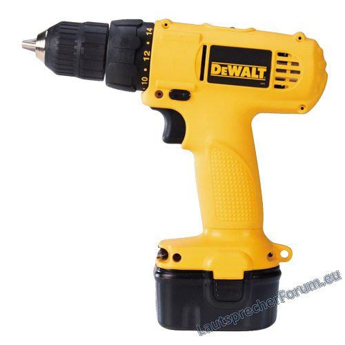

Dewalt DW907
*Quelle google.de
Ist denke ich der Vorgänger Obiger... ist ähnlich, aber das 2-teilige Bohrfutter nervt (Muss man hinten immer festhalten zum Spannen oder los drehen, Akkus identisch).
Beide Maschinen habe ich schon mehrere Jahre (Die alte 8, die Aktuelle 5 oder 6)

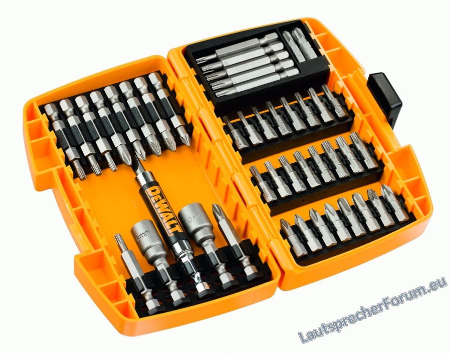

DeWALT DT71572-QZ Bit Set
Frisch gekauft, schätze aber identisch.
Update: Die Schachtel nervt wie Hölle, Rausnehmen ein Gräul, Bits wieder rein bekommen NOCH schrecklicher! ebenso immer von links nach rechts zuklappen, sonst fallen oben rechts die Bits alle raus, denn die liegen nur drin!
Bithalter gefällt mir aber, ist ein Röhrchen zum davor schieben, was sich auch mitdreht, das ist super praktisch bei Spax, keine zerschnittenen Finger mehr ;-)
Zur Qualität der Bits kann ich noch nix sagen.

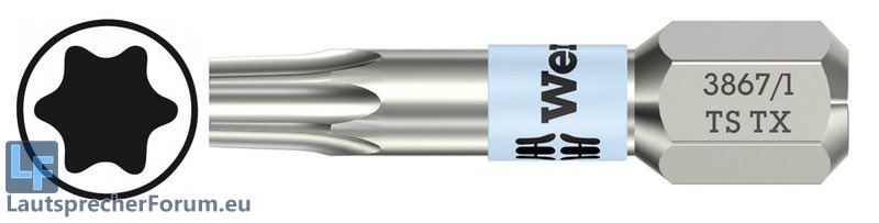

Bei Einzelbits bin ich absolut Fan von den Edelstahl Wera.
In meinem großen TX10 Bit-Vergleich hat folgernder mit Abstand am besten abgeschnitten und war bei weitem nicht der teuerste:
Wera 3867/1 TS TORX® Edelstahl Bit TX10
Für etwas günstiger war dieser auch super:
Wera 867/1 TORX® Bit TX10
PH2 und PZ2 habe ich ebenfalls als Edelstahlversion, sicher schon weit über 6 Jahre,
da ist immer noch der aller Erste im Einsatz und schaut heute noch wie neu aus. Absolute Empfehlung!

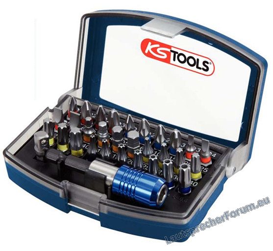

Finger Weg von den billigen (Silbernen) Bitsets, wie Ks Tools.... Die brechen bei jedem bissel ab, ist absolute Geldverschwendung!
Gibt's auch von anderen Herstellern, fällt alles vom gleichen Chinaband. Der Bithalter lutscht auch schnell aus und die Bits fallen raus.

Multitool:
Dewalt DT71572-QZ
*Quelle dewalt.de
Absolut klasse Gerät, gerade der Werkzeugwechsel geht easy von der Hand.
Das DT71572 hat richtig Power unter der Haube, auch die LED ist ganz gut platziert, leider leuchtet sie nicht nach, sondern erlischt beim loslassen.
Nachteil: Gerät ist nicht ganz kompakt und vibriert auch etwas mehr als die Geräte von Fein in der Hand, hat dafür aber richtig Dampf unter der Haube.

Oberfräse
Festool OF 1400
*Quelle www.festool.de
Als Oberfräse in der höheren Preisklasse kann ich die Festool OF 1400 sehr empfehlen. Super Teil hat richtig leistung...

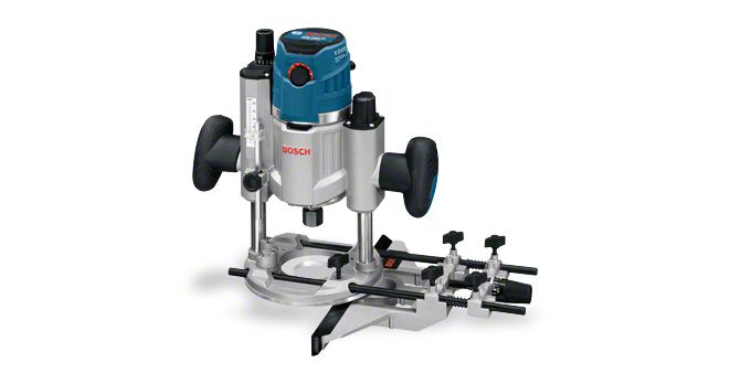

Bosch GOF 1600 CE
Die Bosch GOF 1600 CE Professional kann ich leider überhaupt nicht empfehlen, hab die Maschine drei mal eingeschickt. Beim ersten mal ließ sich die Maschine nach 1h nicht mehr einschalten. Bei 2 und 3 konnte man den Fräser nicht mehr lösen... Hab sie dann zurückgegeben. Miese Qualität, das war vor ungefähr einem Jahr vielleicht hat bosch da nachgebessert...

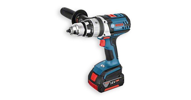

Akkuschrauber
GSB 18 VE-2-LI, GSR 18-2-LI
Als Akkuschrauber nutze ich den GSB 18 VE-2-LI (alte Version) und den GSR 18-2-LI beides super geräte hab beide schon bis zum anschlag gequält und funktionieren bis jetzt ohne probleme...

@Jobsti Bei dem Bosch GBS 75 AE hast du recht, ist wirklich fast unverwüstlich...
Gruß Nils
