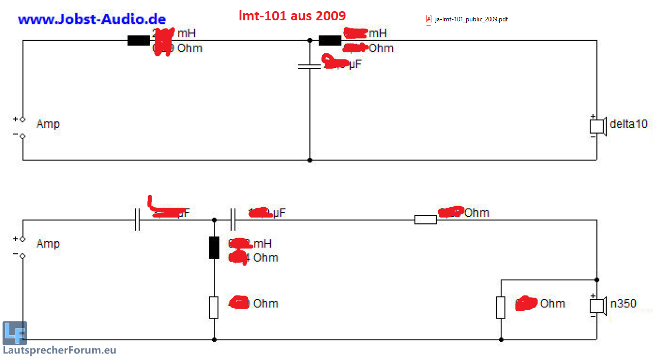

Ich habe den alte / öffentlichen Plan von 2009 hier vorliegen. Da ist der N350 NICHT verpolt ! + auf + des Einganges. Also wird die "Raubkopie" von anderen Herstellern diesen Fehler wohl auch mit eingebaut haben.....
Dass der Hochtöner verpolt angeschlossen werden muss, stand allerdings in der Beschreibung des Lautsprechers.

ich bin durch Zufall über diesen Beitrag gestolpert. Ich habe 2010 die LMT 101 gebaut und nutze sie nach einigen Jahren im DJ Einsatz heute in meiner Garage. :toptop: :toptop:
Ich gehe davon aus diese auch von der Verpolung betroffen sind? Ich kenne die Zwischenschritte zu JL-SAT10 nicht.
Anbei der Plan nach dem ich die LMT gebaut habe. Der war 2009 noch public. Die werte habe ich entfernt.
Dieser Plan ist falsch? Den HT muss ich verpolen?
#22
Korrekt, dein Hochtöner muss verpolt werden.
