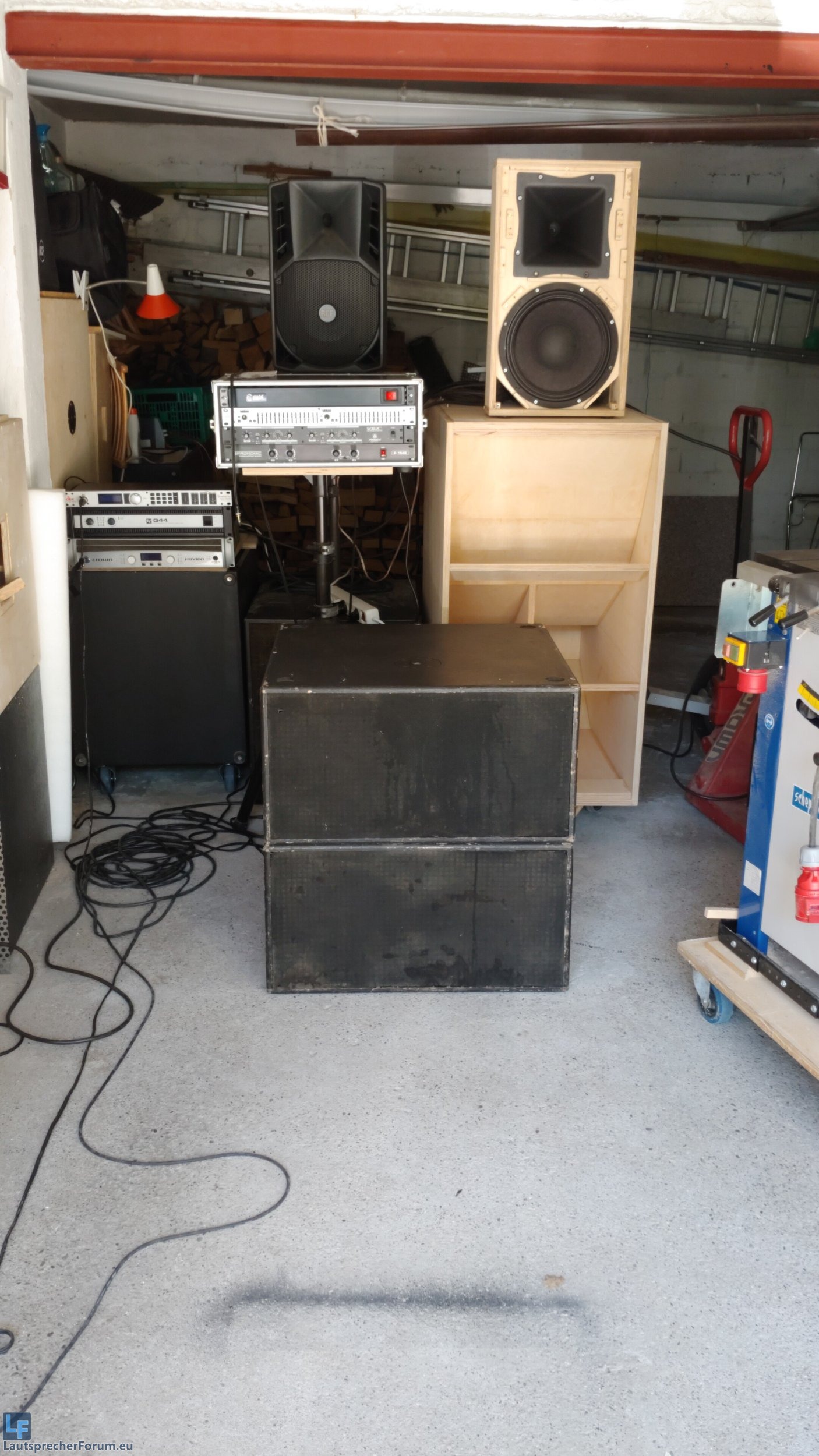

Genau das war meine Entwicklungsabsicht gewesen, und so konnte der Bau eines ersten Gehäuses in seiner finalen Form beginnen.
Maße sind: H59cm x B36cm x T34cm
Von Vorne, ohne Rückwand: Beim Leimen der Seitenteile: Front testweise eingesetzt, Ausschnitt für HT-Horn schon vorhanden: Front mit Ausschnitt für TT, Portbrettchen trocknet gerade: Treiber sind eingesetzt und verkabelt, Deckel fehlt noch: (Ist noch der BMS, nicht der 18Sound)
Der TT hat eine eigene Kammer bekommen, die durch ein Brett vom HT getrennt ist, da er recht wenig Volumen will und ich auch nicht den Anspruch hatte,
das Topteil in tiefere Regionen zu zwingen.
Nun fehlt nur noch ein wenig Spachtel, ein bisschen Fräsarbeit und die Farbe sowie das Gitter.
Ich bin noch am überlegen ob ich eine Frequenzweiche entwickeln soll, würde das ganze natürlich wesentlich universeller machen, aber das ist wieder eine Sache für sich...
In der finalen Version werde ich noch drei Flugschienen verbauen sowie einen Griff im Deckel und einen Hochständerflansch.
Soviel aber nun mal von meiner Seite, ich freue mich über eure Kommentare, Anregungen und Ideen.

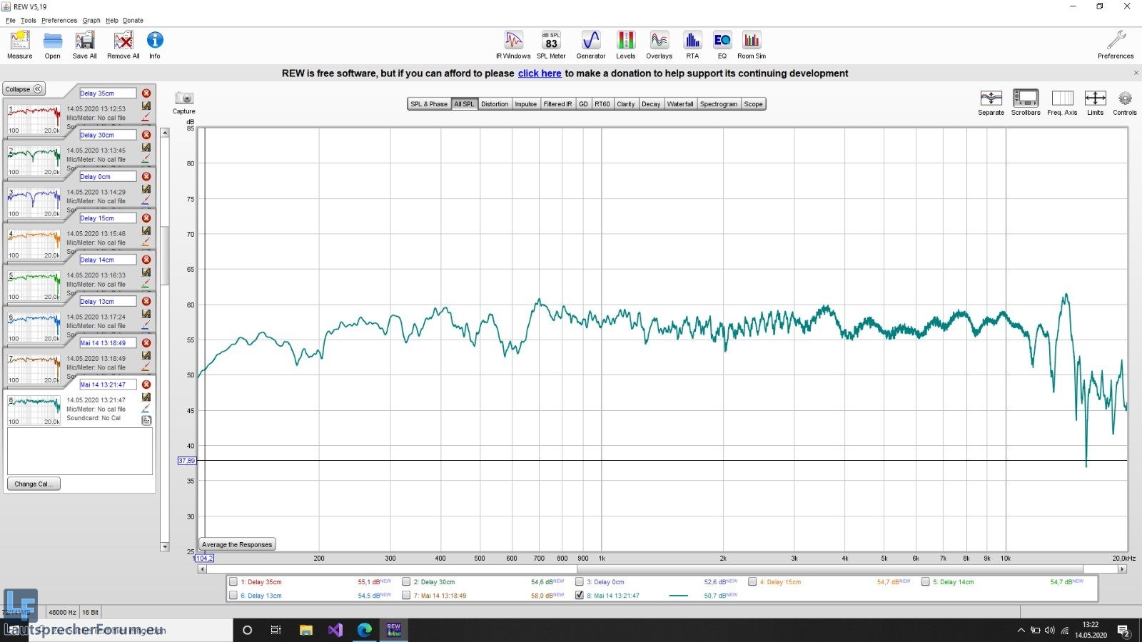

So nach langer Zeit mal wieder ein Update.
Immernoch aktiv getrennt, aber frisch eingemessen mit sauberem Setup und Outdoor.
Trennung bei 1,4k LR24, Pegel und Delay angepasst, kein EQ notwendig:
Bin sehr zufrieden mit dem Ergebnis, die anderen Messungen auf der linken Seite zeigen u.a. eine Messung ohne Delay mit damit verbundenem Einbruch bei der X-Over.
Die kleine Delle bei 600-700hz rum wird sich geben sobald das Gehäuse vernünftig gedämmt ist.

Interessant wäre mal eine Directivity-Messung, da für das vergleichsweise kleine Horn doch recht tief getrennt wurde.
Edit: Oh, deine XO ist ja jetzt wesentlich höher. Da passt das
Die Impedanz könntest du mal messen um zu sehen, ob du Probleme im Gehäuse oder den Ports bekommen hast,
Z.B. der Bereich unterhalb 800Hz bis 150Hz runter.
Wobei dazu auch noch ne GPM mit 2m Abstand gut Aufschluss geben könnte, als auch Nahfeld vom Port.
Gerade das Loch + der kleine Anstieg bei 600-700Hz könnte durch's Gehäuse, wahrscheinlich durch die parallele Rückwand kommen (ca 26-30cm Tiefe?)
Da brauch's schon mindestens 2 Lagen 40mm Noppenschaum. Einfacher wäre da evtl. einfach nur ein schräges Brett.

Mit der Rückwand liegst du genau richtig, das sind 28cm.
Ich habe noch massig Schaum und auch Rockwool übrig, evtl steck ich das heute noch rein und messe nochmal drüber, ansonsten ist es auch kein Hexenwerk die Geometrie nochmal zu verändern, bisher existiert ja nur 1 Stk.
Macht sich aber auch beim Hören nicht extrem bemerkbar, mal schauen was ich da mache, hab ja zwangsgedrungen jetzt auch viel Zeit (kurzarbeit)
Edit: Nahfeld vom Port habe ich in der ursprünglichen "Entwicklungsphase" mal gemacht, das sah sauber aus...
Edit2: In der Zwischenzeit hat sich auch ansonsten noch einiges getan, so langsam wird die Doppelgarage voll
U.a. der zu sehende Martin WSX-Nachbau auf dem das Top steht, die zwei 212er Subs die eine Schönheitskur brauchen und und und...
Grüßle,
Patrick
