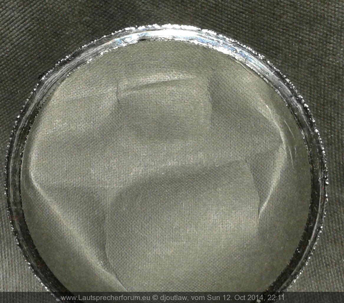

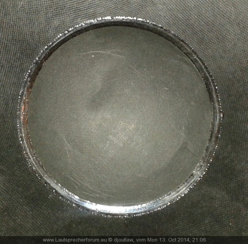

Solange es nur um Bass geht und das Chassis mechanisch nicht zu arg gestresst wird (z.B. in einem Horn) ist das eher ein optischer Mangel.
Problem ist wenn man die Dustcap wieder "raus zieht" ist sie an dieser Stelle trotzdem noch geschwächt. Wie schlimm das tatsächlich ist kann ich jetzt aber so nicht sagen.

Kann man mit dem Wert den ein Multimeter misst,auf den Zustand des Lautsprechers schließen?
jones34
- Bedankung erhalten: 81 Mal
Re: Staubschutz eingedrückt
Wenn es taugt im Prinzip schon.
Am besten wäre eine Impedanzmessung, bzw. mehrere bei verschiedenen Pegeln. Das kann man "manuell" auch mit einem Multimeter machen, ist halt aufwendig.
Solange die Spule sich frei und ohne kratzen bewegen lässt sollte aber alles in Ordnung sein. Das die Spule auch den richtigen DC Widerstand haben sollte ist glaub ich klar.
Welche Werte sollte man ohne Impendanzmessung mit dem Multimeter kontrollieren, und was sagt das dann aus.
jones34
Ohne Impedanzmessung kannst du im Prinzip nur Rdc messen.
Wen der stimmt ist die Spule, zumindest elektrisch, höchstwahrscheinlich noch intakt.
Wie gesagt. Einfach mal vorsichtig die Membran bewegen und gucken ob was kratzt, wenn nicht sollte alles in Ordnung sein.
Wen man ein bisschen Gas gibt mit dem Chassis merkt man meist auch recht schnell ob da was kaputt ist.

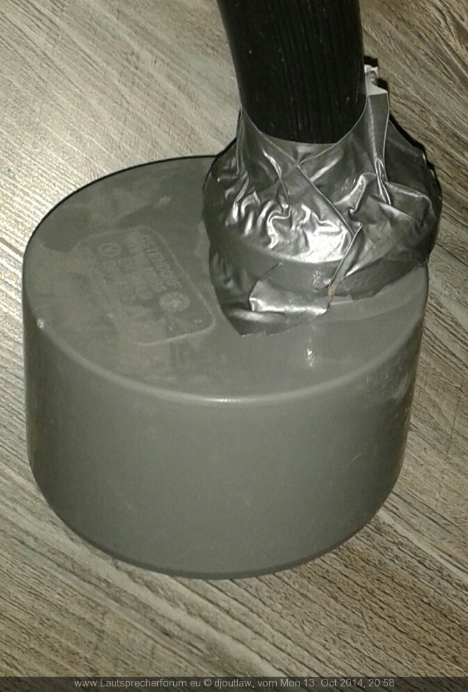

Sowas habe ich auch, nur aus Pappe mit Metallring gebaut
Unten allerdings ne Lage Dichtband drauf geklebt, geht einwandfrei.
