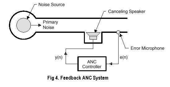

Der Lautsprecher dient für ein ANC-System und ist in einem Rohr verbaut. Ziel ist es Bauraum einzusparen, d.h. Kühlung zu reduzieren und den Lautsprecher näher an die Lärmquelle zu bringen.
Zurzeit betreibe ich den SP-18/1000HP von Monacor
System sieht Systematisch wie auf folgenden Bild aus wobei die Quelle ein Verbrennungsmotor ist. Ich hoffe mir kann jemand weiterhelfen. Ein Schalldurchlässiges Hitzeschild/folie wäre natürlich auch eine alternative aber in diesem Gebiet kenne ich mich nicht aus.Hat hier schon jemand Erfahrung gemacht?

Der Lautsprecher dient für ein ANC-System und ist in einem Rohr verbaut. Ziel ist es Bauraum einzusparen, d.h. Kühlung zu reduzieren und den Lautsprecher näher an die Lärmquelle zu bringen.Yavem hat geschrieben:- Überlege dir nochmals genau was du brauchst und was du bezahlen willst / kannst. Schaue dir dabei den Aufbau und die Limitationen eines elektrodynamischen Wandlers an (z.B. Membranmasse, Antriebssystem). Ich finde deine Anforderungen passen nicht wirklich zusammen (es sei denn du hast quasi Narrenfreiheit was das Budget angeht).

Naja bei 30 Hz und höher könnte man durchaus noch über etwas "mechanisches" mit Servoregelung nachdenken, wenn ich mir das Bildchen oben so anschaue.
Sieht für mich wie ein einfacher Regelkreis aus. Anstatt ein Lautsprecher als "Schallwandler" zu nutzen, betreibt man ein hitzebeständiges Blech welches motorisch angetrieben und über einen Regler nachgeführt wird.

Aber mal eine grundsätzliche Frage: Da sowas nur in relativ niedrigen Frequenzbereichen funktioniert - ist das ein effektives Mittel? Wie sieht denn real das Frequenzspektrum eines üblichen Verbrennungsmotors aus, hast du darüber schon Erkenntnisse? (... Auch wenn ich annehme, dass sich die höherfrequenten Anteile durch konventionelle Schalldämpfer ausreichend bedämpfen lassen).
Re: Temperaturbeständiger Lautsprecher
Bei den gewünschten Randaparametern bietet sich ab ja doch folgendes an: Einspritzpumpe, Zündkerze, Taktgeber
Funktioniert von 1Hz bis >20kHz und schafft wohl locker 120dB...
