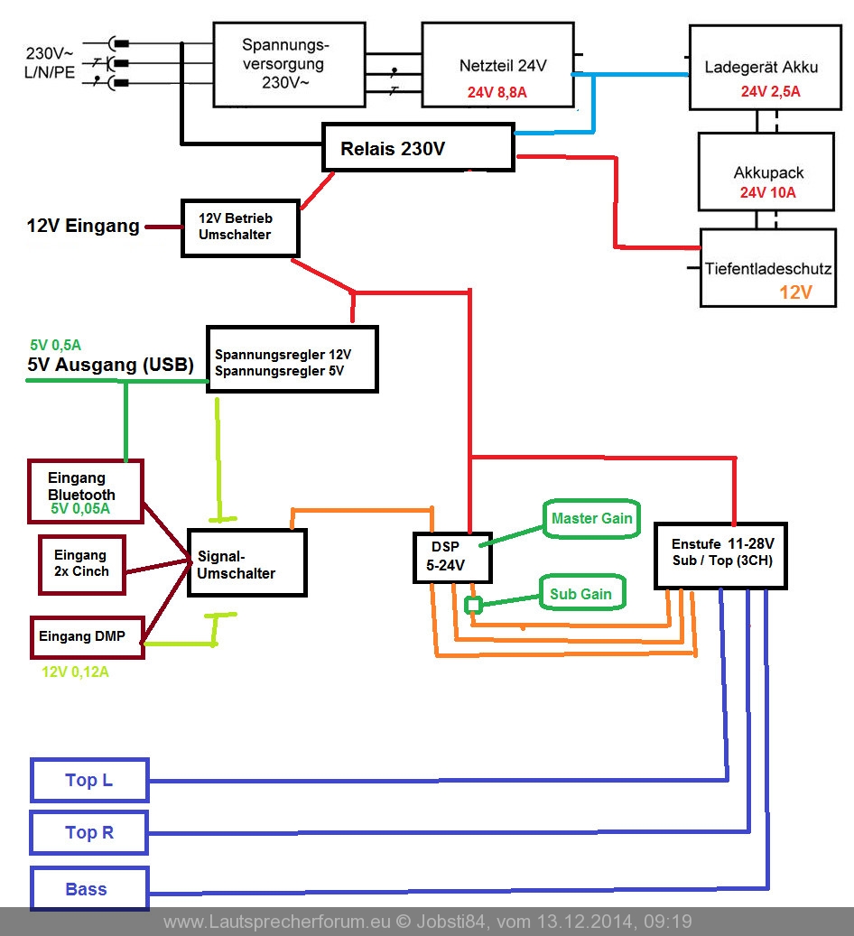

Die Bauteile werden wohl noch etwas anders angeordnet, evtl. so, dass alle Gerätschaften an der inneren Rückwand befestigt werden,
dass an der Rückwand (wird evtl. aus Metall, oder Holz + Metallplatten) Platz für Belüftung ist.
Vermutlich wird noch ein aktiver Lüfter mit eingebaut, der wahrscheinlich aber nur anspringen muss, wenn das Netzteil läuft, also im 230V Betrieb.

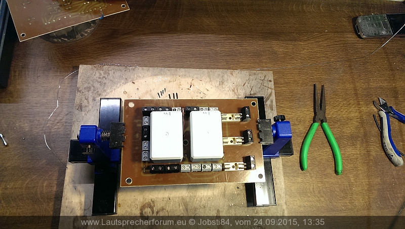

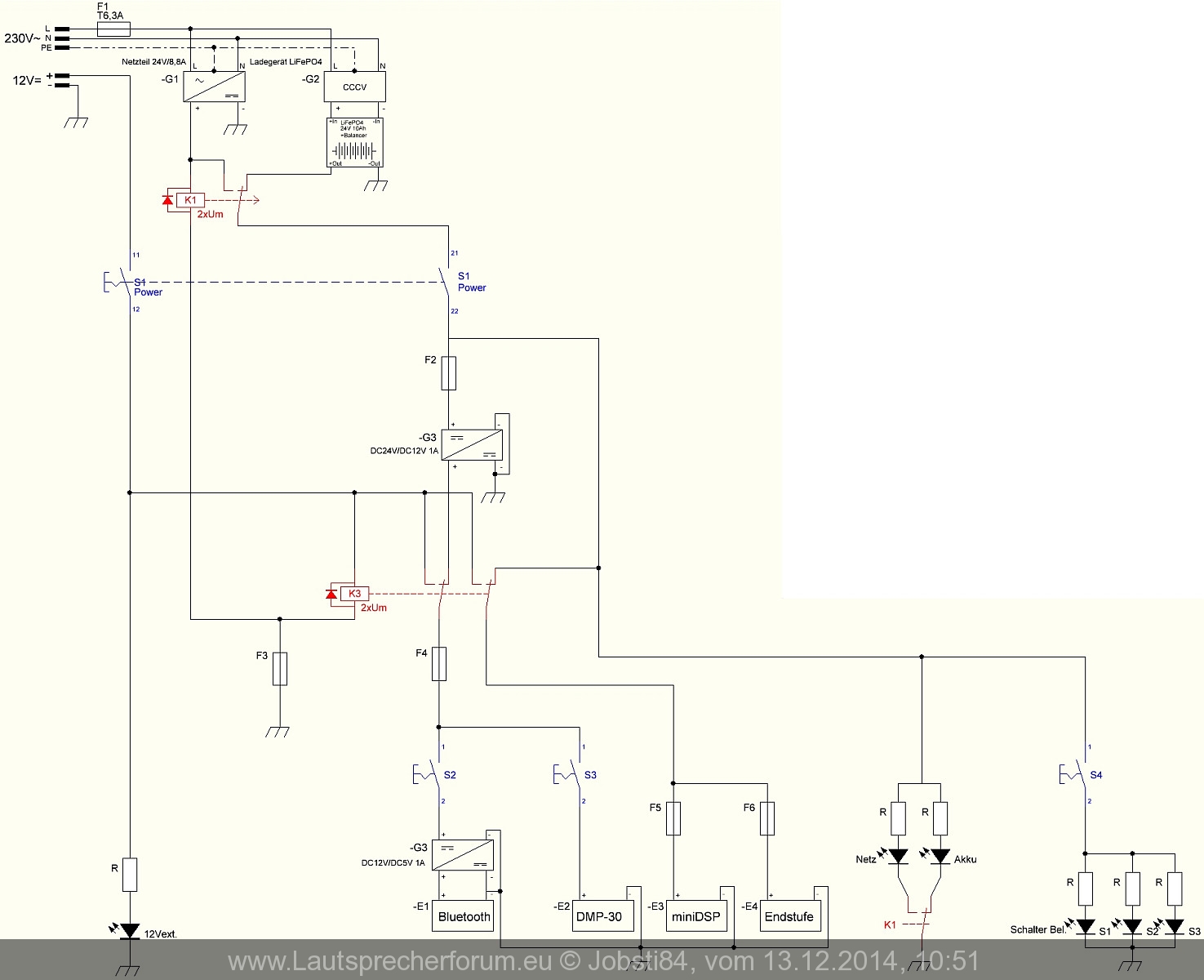

Relais, Spannungsregler usw. wird auf eine Platine gesetzt werden und findet sicherlich auch noch irgendwo Platz.
Ebenfalls wird das Bluetooth-Modul als auch der DMP einen An-Aus-Schalter bekommen.
Alle Schalter sind LED beleuchtet, wie auch das V-Display, werden aber per Mini-Schalter abschaltbar sein,
eben für den "extremen" Energiesparmodus :D
Wie man sieht, wird man den Master-Gain regeln können (Direkt am Mini-DSP per Poti)
als auch den Sub-Gain. Hierzu kommt einfach ein Poti zwischen Amp & DSP (Sub-Out), welches aber auch komplett trennen kann auf Linksanschlag.
Als Umschalter der Audioquelle habe ich mir den Monacor RS-134S herausgesucht.
Kennt das Teil jemand? Bessere Ideen/Alternativen?
Anschlüsse:
Combibuchse-Line-In (Unsymmetrisch)
Bluetooth
Monacor DMP-30 MP3-Player
230V Powercon blau
12V Powercon Weiß - Speisung für den Notfall unterwegs. (Hier geht halt kein Vollgas, ist klar)
Out - Topteil2
Out - Subwoofer
USB für den Mini-DSP
Zum Handy-laden, wird der DMP-30 verwendet.
(Macht der DMP das nicht zufriedenstellend, kommt eben noch eine separate Buchse dazu, welche an den 5V-Regler geklemmt wird)

Die Relais ziehen nur im 230V Betrieb an, ziehen somit nix.
Bei den Spannungsreglern mal schauen. Bin mir aber sicher, dass wir unter 600mA im Idle bleiben.

Es geht weiter ;-)
Derzeitiger Stand:
Das ist quasi die Hauptplatine, als welche alles angeschlossen wird, 12V zuleitung, 24V Akku, 24V Netzteil, 5V Spawa, Blauzahn, Modul, DSP usw....
Einzig der 12V Spawa wird separat verbaut.
