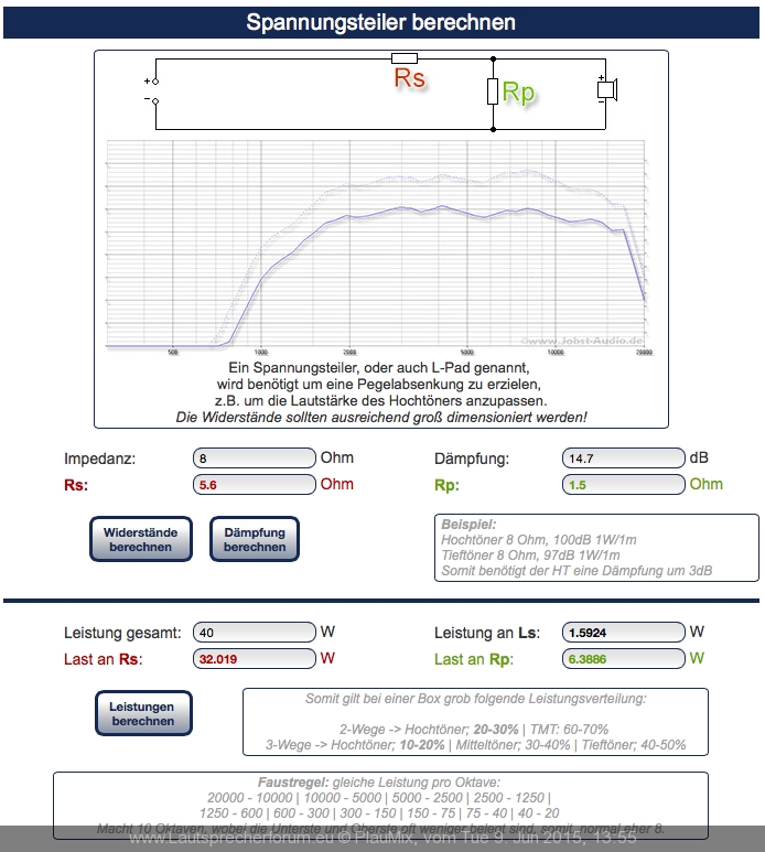

Beitrag von PlauMix »
Habe jetzt zwei Oberton D2544 (allerdings 8 Ohm) für 120,- € gefunden und zugeschlagen. Gestern einen HT ins vorhandene Horn (mußte zwei neue Löcher bohren ;-) eingesetzt.
Da die alten HT, genau wie die Oberton, auch einen Schalldruck von 108 dB haben ist von der Lautstärke kaum ein unterschied im Direktvergleich zu hören. Sobald ich Leistung auf die Boxen gebe kreischt der alte HT nach wie vor und der Oberton...
...LAUT & SAUBER :-)

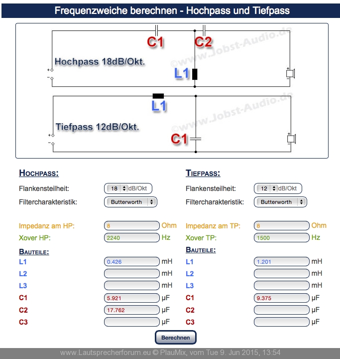

Allerdings geht mir jetzt der vorhandene 12" zu hoch mit und ich überlege eine neue Weiche zu bauen.
Der TT hat 94 dB, 8 Ohm und 300 RMS, der neue Obertone hat 108 dB, 8 Ohm und 40 RMS.
Mein Plan, den TT bei 1,5 kHz mit 12 dB und den HT bei 2,24 kHz mit 18 dB zu trennen. Des Weiteren den Pegel des HT um etwas über 14 dB abzusenken.
Zuletzt geändert von PlauMix am 9. Jun 2015 14:06, insgesamt 1-mal geändert.

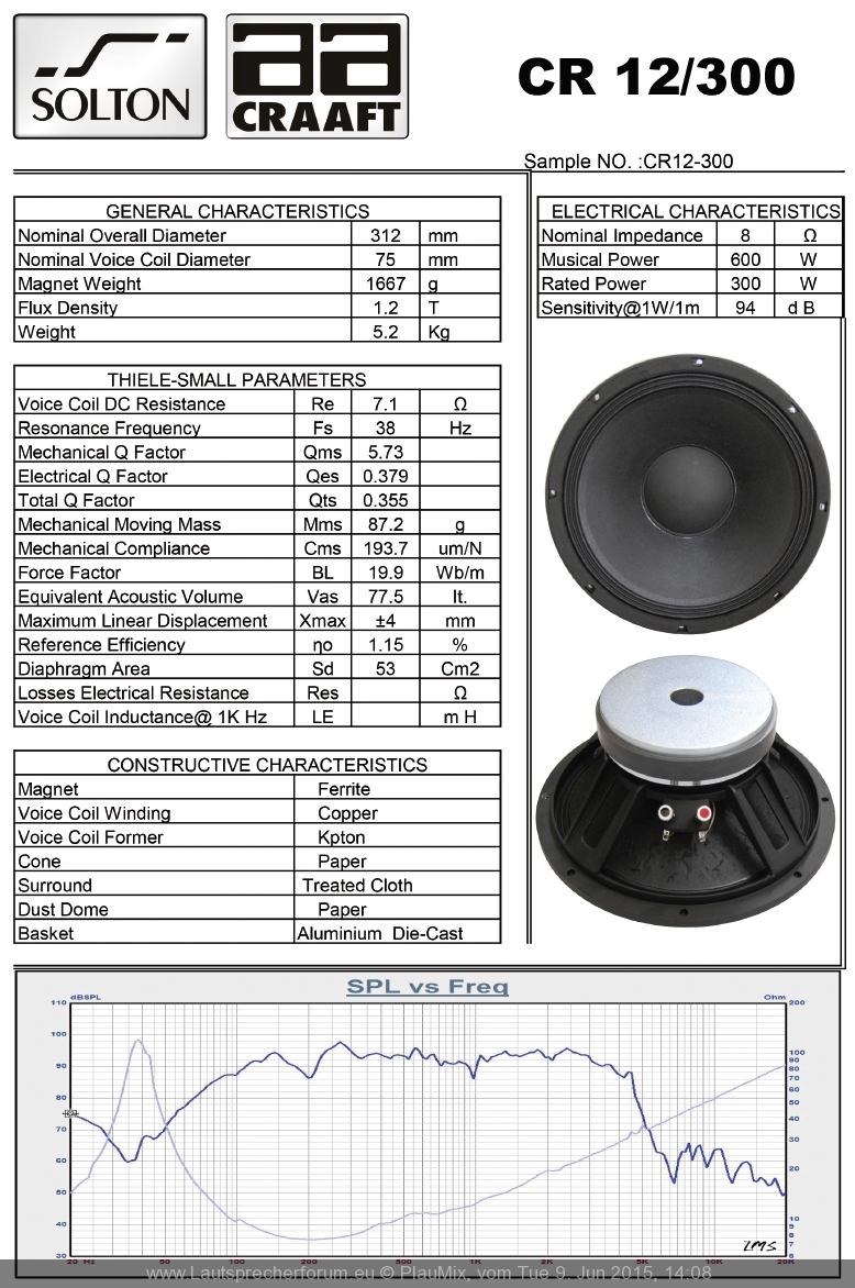

#25
Der TT ist übrigens der CR 12/300 von Craaft
Zuletzt geändert von PlauMix am 9. Jun 2015 14:08, insgesamt 1-mal geändert.
Fragen:
Ist das sinnig oder gehe ich da zu naiv ran?
Ist die Trennfrequenz für den Oberton mit 8 Ohm bei 40 Watt zu niedrig?
Reichen Kondensatoren mit 250V oder müssen es 400V sein?
"Last an RS 32 Watt", habe aber nur Hochleistungswiederstände von Mundorf mit 25 Watt gefunden, wie verfahre ich hier?
#27
Beitrag von Musik_Mattes »
Das Tool zur Berechnung ist zwar theoretisch richtig, leider berücksichtigt das weder den vorhandenen Impedanzanstieg zu hohen Frequenzen, noch Einflüsse durch das Gehäuse bzw. andere Unlinearitäten der Treiber.
Also falls es wirklich passend sein soll, kommt man leider nicht um Messungen herum.
