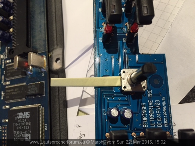

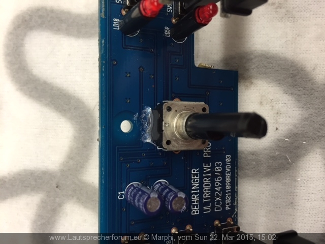

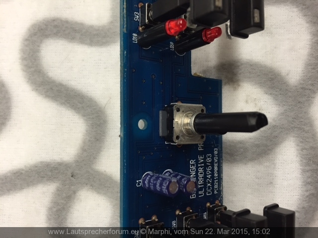

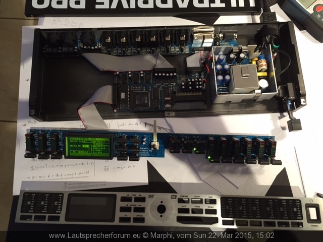

Die Reparatur war erfolgreich. Aus irgendeinem Grund ist die Achse des Potis nach unten durchgerutscht. Ich hab zwar keine Ahnung wie das bei diesem Poti im Originalzustand aussieht (ggf. von unten/hinten irgendwie mit einem Sprengring gesichert? oder die Achse war durch das Plastikgehäuse an sich gesichert..) aber zumindest hat das Durchrutschen dazu geführt, dass sich die Kontakte im Innern nicht mehr berührt habt.
Testweise hab ich dann einen gefalteten PostIt drunter geklemmt und siehe da, das Poti hat wieder wunderbar funktioniert. So konnte das natürlich nicht bleiben, also habe ich den PostIt durch ein kleines flaches Plastikplättchen ersetzt. Jetzt funktioniert alles wieder perfekt. War also eine ziemlich simple Reparatur.
Hier ein paar Fotos (es handelt sich übrigens tatsächlich um ein Alps Poti):
