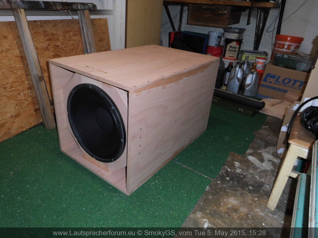

Hier noch ein paar Bilder von meinem Sub ist aus 15mm MPX Buche daher etwas schwerer geworden (46,6kg so wie er da steht)..
Es fehlen noch des Frontgitter +Schaum, die Tragegriffe an den Seiten und natürlich die Lackierung.

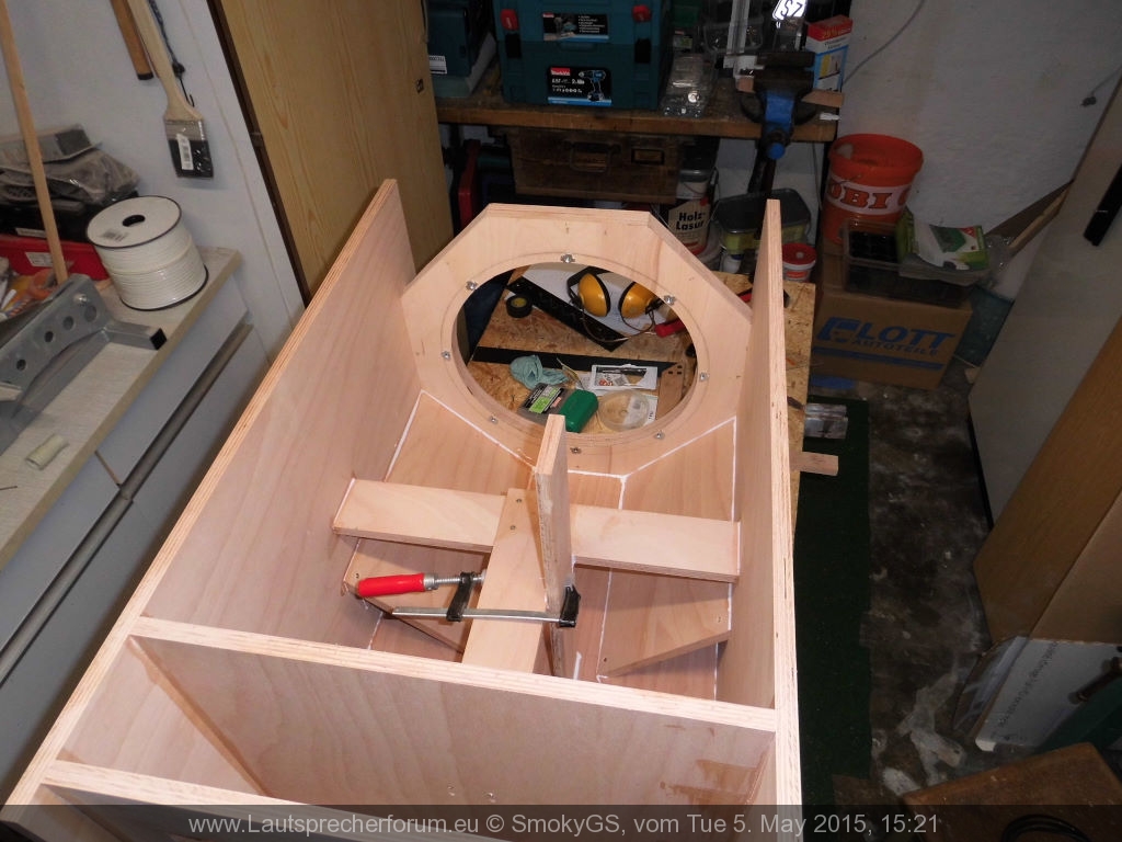

Bild von den Innenverstrebungen.
Sind nicht nach Plan aber genau in der Breite über gewesen so das ich sie nur in der Länge gekürzt habe.
Man sieht auch die einschlag Muttern. Bei denen ich eine Ecke abschneiden musste sonst hätten sie nicht gepasst.

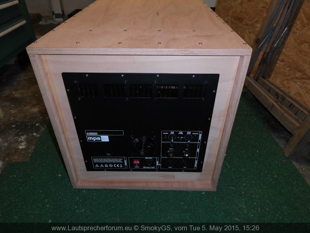

Hier der Sub von Hinten mit dem eingebauten Aktivmodule Mivoc A3220
Und hier noch von Vorne/Seite
