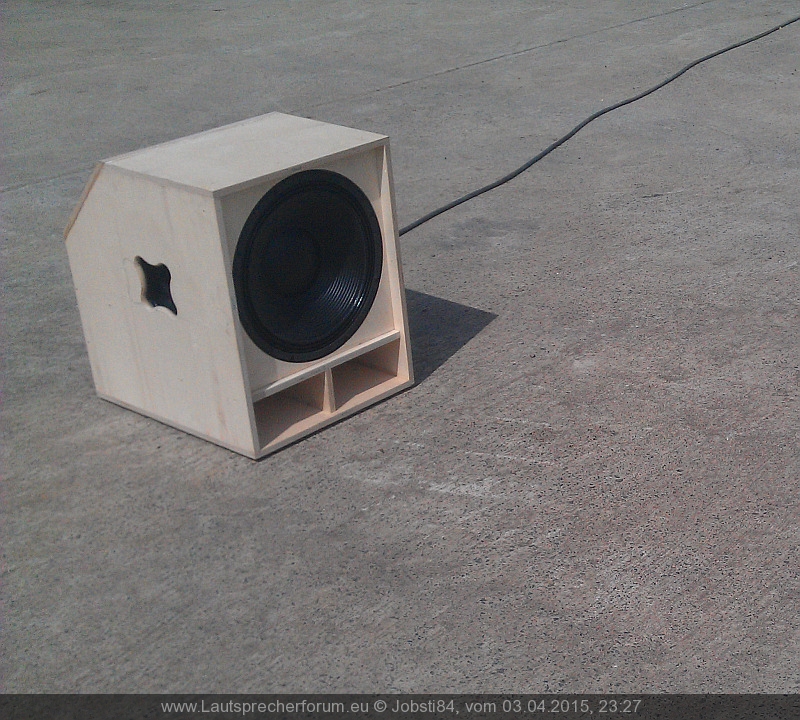

@Jobsti: Wäre das eventuell was für deine H oder die K-Reihe?
