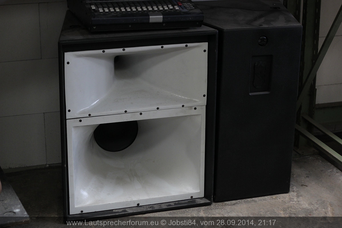

Beitrag von houns@work »
► Off-topic
der weis wie Wolken riechen!
Achso, das habe ich oben auch erst falsch gelesen, geht um die MT Tops von Speakerplans ;-)
Die müssen natürlich aktiv angefahren werden, wenn alles anfangs Mono laufen soll, kannste natürlich ne TSA 4-1300 für alles nutzen.
Jedoch wird das definitiv nix mehr mit dem Behringer DCX, hier muss ein Controller her, mit dem man weit genug limitieren kann und 6 Outs hat, besser sogar 8. (Außer es soll alles Mono bleiben)
Die Speakerplans Tops passiv zu beschalten wird net gescheit funken nehme ich an, außer man findet HF-Hörner die wirklich richtig tief sind,
damit alle Treiber ziemlich auf einer Tiefe liegen. Falls doch, muss wer eine passive Weiche entwickeln, was idR. teurer ist als sich ein Aktivsetup erstellen zu lasen.
Gibt's für die Tops denn Aktivsetups, fertig vermessen inkl. den Messungen?
Anm.:
Die Nachteile von Horntops sollten ja bekannt sein (Wie auch die Vorteile), somit würde ich persönlich von den Kisten für dein Vorhaben abraten und auf passive Direktstrahler setzen.
Falls es aber unbedingt sein muss (wegen Raggae halt ;) ), hätte ich auch noch 2 fertige 10"/1,4" (RCF/Limmer/18 Sound) Horntops abzugeben, ja sogar passiv getrennte, für unter 1000,- es Stück.
212er ebenso, aber die werden definitiv zu groß sein, da kannste schon 8 Hogs pro Tops drunter packen.

Ich zitiere mal Bennys Verkaufsthread mit den 10"/1,4" Horntops (http://www.lautsprecherforum.eu/viewtop ... =36&t=4332):
Jobsti84 hat geschrieben: 2x 10"/1,4" Horntop
10" Vitavox (Limmer) Flare mit RCF L10-750YK
1,4" HF Horn (Eigenentwicklung) mit 18s nd1460T
Genaue Daten folgen noch.
15mm mpx, Warnex Schwarz, Ancra Flugpunkte. Waren nur 1x im Einsatz, entstanden als "Spaßprojekt"
Grob 400w rms und ~105dB 1W/1m, 60x40°
Passiv-Weiche ist noch nicht fertig, ist im preis aber inbegriffen!
Pro Stück 800,- brutto
Paar 1600,- EUR + 2x Versand á 12,90 EUR.
Sowohl 212er als auch 10er Horntops zum Preis der reinen Bestückung, denke das ist ganz fair in Anbetracht,
dass die Kisten kaum benutzt und Chassis fast neu sind.
Vorteil: Beide Horntops spielen perfekt passiv, somit keine 2 Kanäle & quasi keine Controllersettings nötig.
Für 800€ /Stück würd ich mir da nicht den Aufwand machen selber irgendwas zu Stricken und Aktiv zu fahren.
