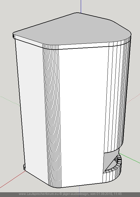

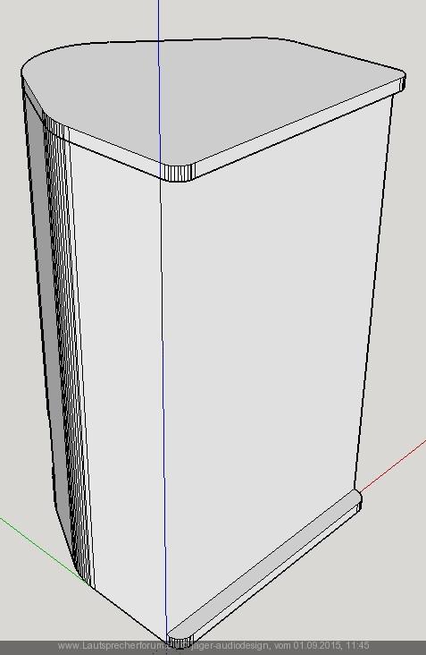

Hallo zusammen,
hat schonmal jemand Mufu Gehäuse mit runden "Ecken" gebaut?
Hatte gerade darüber nachgedacht, dass so die Komplette Gehäuseaussenseite aus zwei Teilen bestehen könnte.
1. Schallwand, alles andere ein durchgehendes Teil was man zum Biegen an den betreffenden stellen mit der Kreissäge schlitzt.
Boden und Deckel könnte man umlaufend 15mm breit und 5mm tief einfräßen, so dass sich das Aussenteil drumherum "wickeln" lässt.
Bin auf Kommentare gespannt.
Sebastian
Sebastian

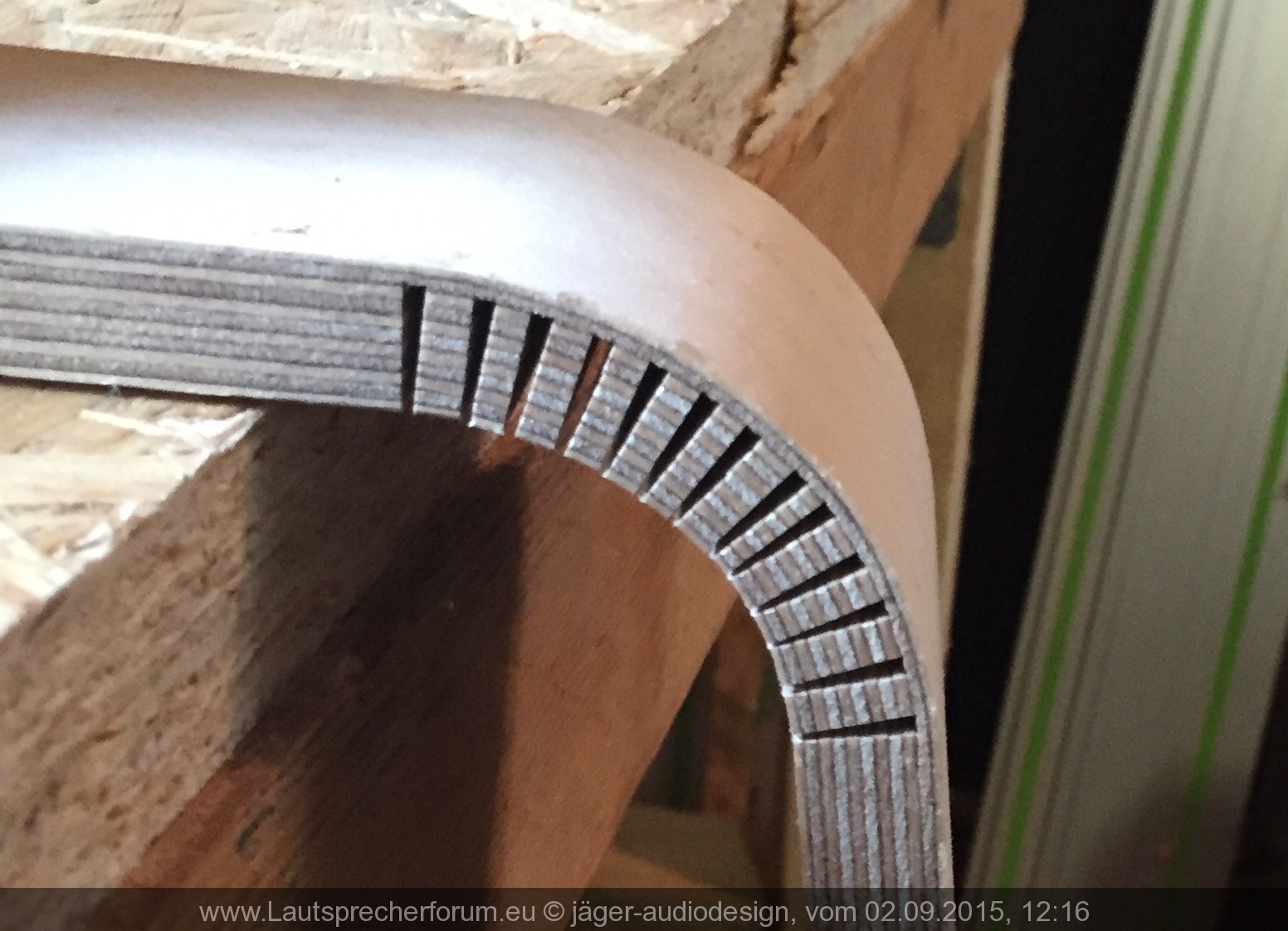

So, erster Test ist schonmal problemlos. Es stehen jetzt noch knapp 2mm wahrscheinlich braucht man die Schnitte gar nicht so tief machen.
Gruß Sebastian

Re: Mufu Gehäuse mit runden "Ecken"
Schaut gut aus. Hast du noch ein paar Fakten wie Materialstärke, Sägeblattstärke, Schnitttiefe und Stegabstand?
- Better to reign in hell, than serve in heaven -
jäger-audiodesign
Themenstarter - Pro-User
- Beiträge: 566
- Registriert: 17. Okt 2009 12:44
15mm MPX Birke
Sägeblattstärke dürfte bei 3mm liegen
Schnitte habe ich etwa alle 6mm gemacht also 3mm Stegbreite
Schnitttiefe waren ca 13mm
Allerdings ist die Funierschicht bei dem Test in Längsrichtung also alles andere als optimal.
Habe noch einen weiteren versuch mit nur 12mm Schnitttiefe gemacht da standen dann noch 3 Schichten vom MPX das war etwas Problematisch.
Grundsätzlich sieht man aber, dass es ganz gut gehen müsste.
Sebastian
Sebastian
