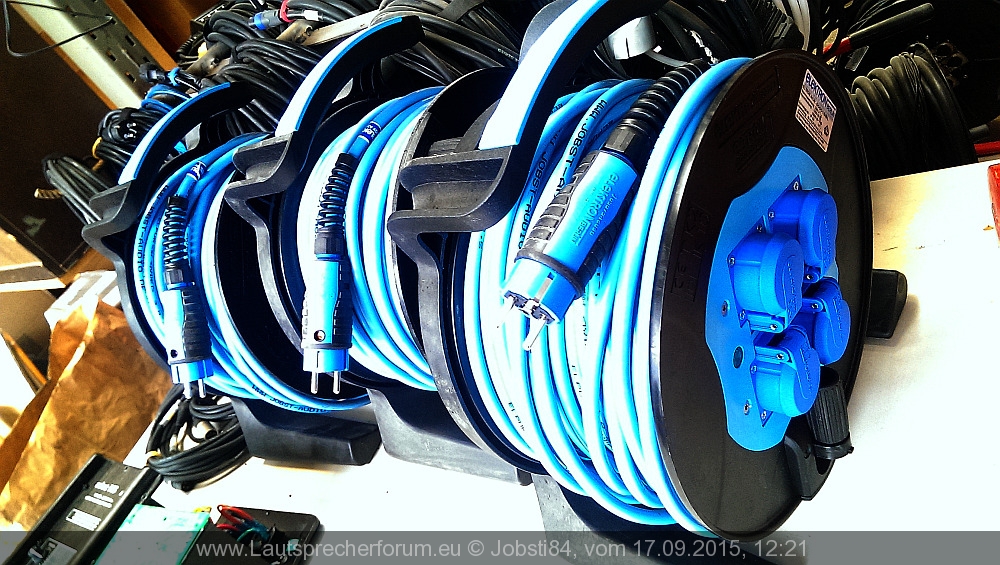

Die Trommel von Thomann sieht zwar groß aus und ist auch super stabil aber leider bekommt man da keine 50m Kabel drauf sogar bei 3G1,5 wird es sehr knapp. Auf dem Gebrauchtmarkt hab ich leider auch nichts passendes gefunden. Ich hab dann mal zum testen 5 Stück von den günstigsten 290mm Brennenstuhl Leertrommeln bestellt (Stück 10€). Die Qualität ist wirklich in Ordnung und wenn man die Trommel nicht jeden Tag im Einsatz hat trau ich der auch ein paar Jahre zu. Der Kunststoff ist voll in Ordnung und bricht nicht sofort wie bei manch anderen billig Trommeln. Die 50m 3G2,5 passen nur sehr sehr knapp drauf beim nächsten mal würde ich nur 40-45m pro Trommel machen dann würde es perfekt passen. Beim 3G1,5 passen 50m super und Mikrofonkabel sind auch 100m kein Problem.
