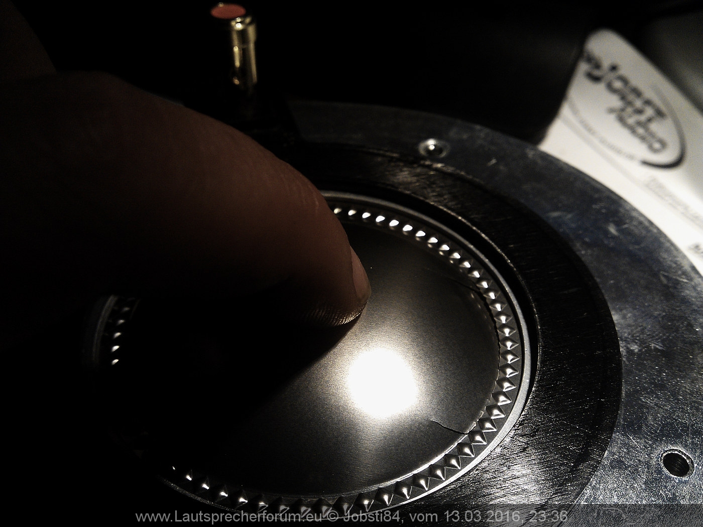

Bei zu viel Leistung oder auch Clipping (was die E800 gerne macht), reißt das Diaphragma gerne mal,
das äußert sich im Regelfall aber nicht in "leiser" sondern in "scheppern + massiver klirr" und bissel leiser ;-)
