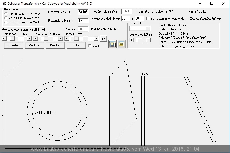

Habe jetzt versucht mir in BassCAD ein Gehäuse im BR Format zu erstellen. Amer anhand der Werte kommt dort nur Murks raus.
Ich brauche eigentlich nur die Angaben, wie gross das Gehäuse sein darf und welche Portfläche/Länge es haben muss.
Bin wohl zu blöd dafür.

Werde vorher in BassCad Zuschnitt berechnen und dann Bilder hochstellen um Fehler auszuschliessen.
Stimmt soweit alles?
Beitrag von Nosferatu05 »
Hmm. Tue mich schwer mit dem Volumen. Da ich nicht weiss wie man das dann noch mit den Ports rechnet und dem Subwoofer.
Wenn ich in BassCAD die 99.107 als Innenvolumen eingebe, zeigt er mir ein Aussenvolumen von 131,7 an.
Das Problem daran: Ich habe da mit Sicherheit nicht die richtigen Volumendaten für Port und Subwoofer drin.
Klar das sich das Aussenvolumen auch durch die Plattenstärke ändert...
Bräuchte ein Programm, das mir einfach so ne Kiste anzeigt und das Volumen berechnet ohne Sub und Portvolumen einzurechnen.
Oder ist damit das Innenvolumen gemeint?

Für die Berechnung der Gehäusemasse habe ich einfach im Programm ein geschlossenes Gehäuse gewählt und dann 99,107 als Innenvolumen angegeben.
Das ist halt etwas umständlich bzw. verwirrend. Denn im Programm kann ich nur Innenvolumen und Aussenvolumen eingeben, jedoch nicht Innenvolumen NETTO oder BRUTTO.
Denke soweit ist meine Logik richtig.
Das Programm soll mir ja nichts reales ausrechnen, sonder nur die Massangaben für den Zuschnitt liefern. Zudem kann ich bei fixem Volumen die Kiste in der höhe, tiefe oder breite beliebig verändern und bildlich darstellen. Das ist das schöne daran, kann sonst nichts damit anfangen :)

Logisch, dann ist Brutto / netto absolut wurscht - da geht es nur um die inneren und äußeren Abmaße und daraus Volumina...
99 Liter innen sind dann richtig - das Holz kümmert's ja nicht, ob Du da sonst noch was reinschraubst :D
Dann kommen auch die Zuschnittmaße dabei rum...

So. Das wäre Gehäuse Nummer 1:
passt das oder habe ich einen Denkfehler?
Bei dem bin ich mir absolut unschlüssig wohin mit dem Port?
nach oben strahlend, also Richtung Dach oder nach vorne - Richtung Heckklappe?
Sorry, aber da ist was mit dem Anhang durcheinander gekommen. Dennoch selbsterklärend der Unterschied :)
Ganz unten das grosse wo ich die Position vom Port nicht einschätzen kann.

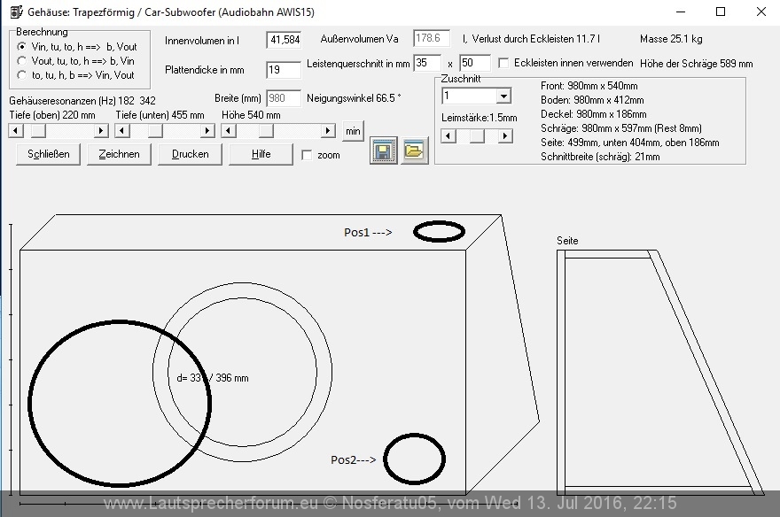

#28
Aaaalso :D
Mein Problem ist der kleine Kofferraum. Da möchte ich nicht tiefer richtung Heckklappe gehen als nötig!
Daher habe ich eine Lösung, bei der ich aber nicht 100% weiss ob das so hinhaut. Vom Bauchgefühl her müsste es passen.
Das Gehäuse würde somit nur sehr schlanke 22 cm in den Raum ragen, wodurch noch knapp 60 cm tiefe vom Kofferraum bleiben. Genug für Einkaufstüten und Getränke.
Dafür baut das Gehäuse höher auf und ragt über den Rücksitzen (von Anfang Kopfstütze gemessen) 4 cm nach oben.
Der Winkel bleibt immer gleich, sodass der ungenutzte Platz der Schräge optimal ausgenutzt wird.
Den Subwoofer kann ich in der Höhe der Frontplatte auf 54 cm individuell verschieben. In meinem Fall müsste er sehr weit runter zwecks Einbautiefe.
Mein kleines Gehäuse ist 30 cm tief, da passt er mit bisschen Luft zur Rückwand.
Tiefste Stelle an der Gehäusefront beträgt 45,5 cm.
Wenn ich nur wüsste, wie tief das Gehäuse an der Stelle ist,
wo der Sub rein müsste um von seiner eigenen Einbautiefe zu passen, wäre das Thema jetzt erledigt.
Den 15er Port würde ich auf eine der Seiten verlagern (POS2) oder oben drauf setzen (POS1).
Was besser ist weiss ich ja nicht. Da warte ich mal ab was hier so als Vorschlag vielleicht kommt.
