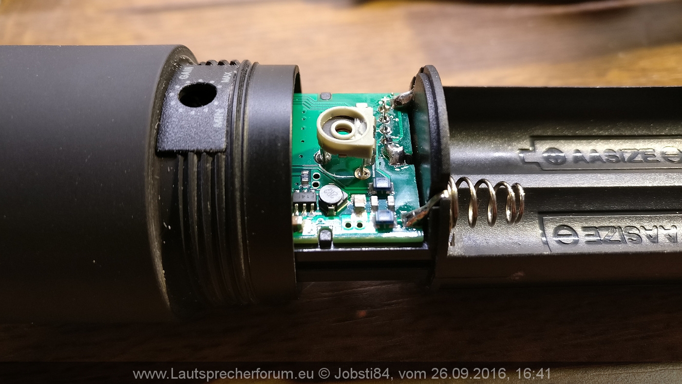

Grüßt euch,

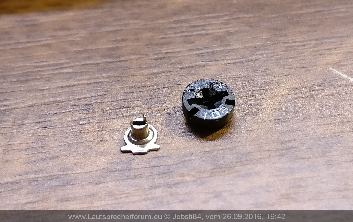

mir hat's den Gainpoti gekillt (überdreht) und die Ersatzplatine kostet schon die Hälfte wie das Mikrofon,
somit steht der Tausch des Potis an.
Weiß zufällig wer welcher das ist und wo man diesen bekommt?
Aufgedreht: 8,8 kOhm (4 Ohm runter gedreht)
Das Defekte: >9,4kOhm
Durchmesser: 6,56mm
Höhe (Eingelötet): 5,94mm
Tut's da sowas als Ersatz?
http://www.reichelt.de/PT6-Pihertrimmer ... PT+6-L+10K

Ich würd den verlinkten einfach mal reinlöten, technsich gesehen sind die ja gleich, da sollte nicht viel passieren, außer dass es wieder funktioniert
