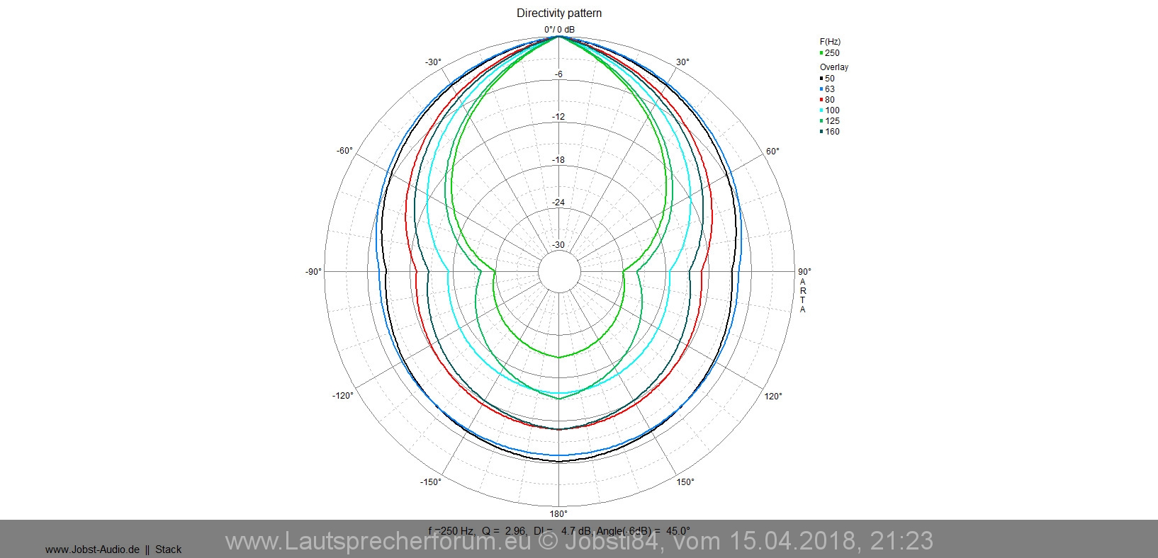

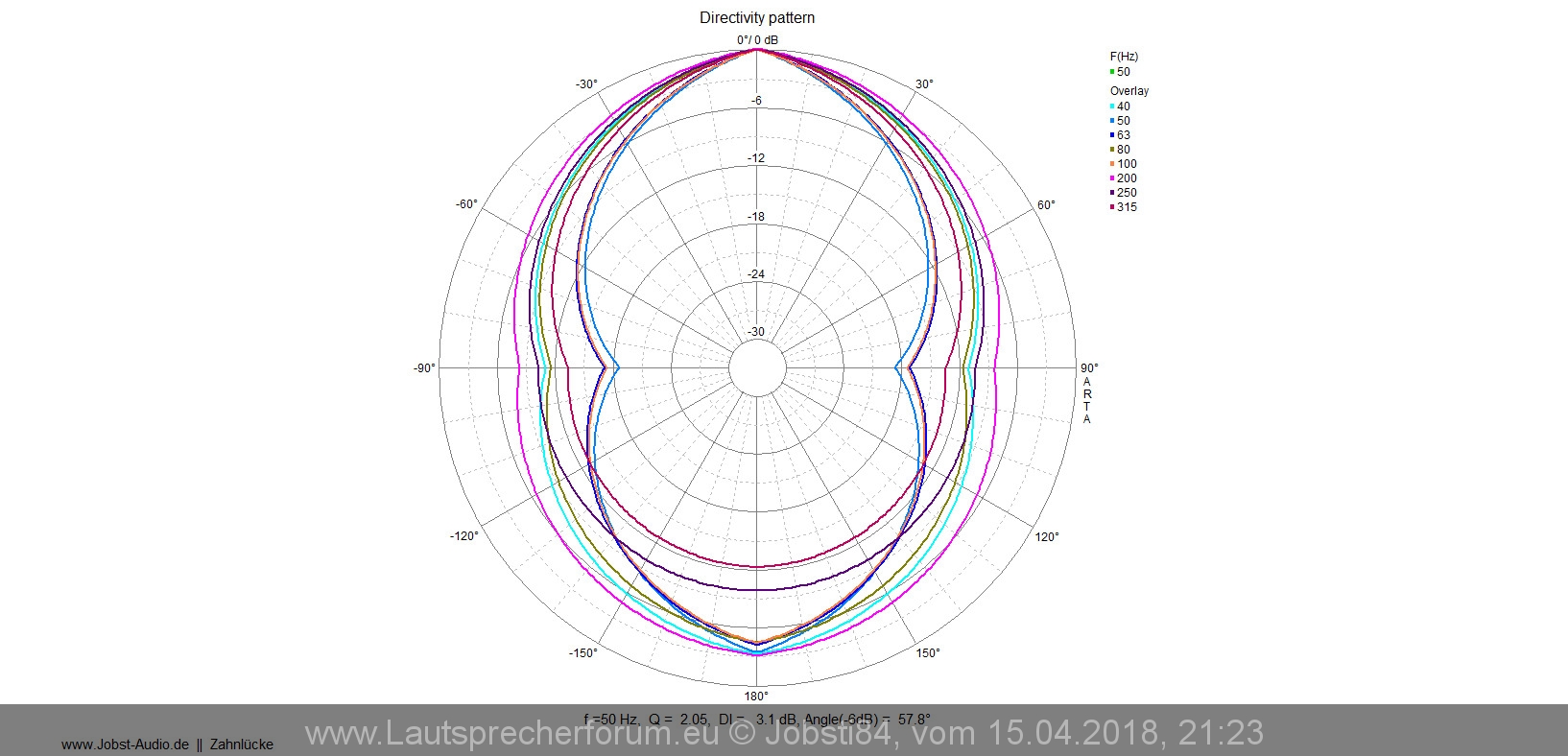

Da es immer heißt "Im Stack" oder " Erst ab X Anzahl":
Wer genau hat denn schon Stacks an echten Hörnern vermessen?
Ich habe schon diverses vermessen, von einfachen 15er BPH bis zum größeren 18" Stack aus waschechten Hörnern.
Ich muss sagen, da tut sich im Vergleich zu den Simulationen massiv viel weniger.
"Das Hört man doch" zählt hier nicht, da das auch für BR und andere Konstrukte zählt.
Um so mehr Membranfläche um so fetter und auch tiefer klingt's subjektiv
Beispiel Vitavox Thunderbolt (Große 15er Hörner):
• Rot: Single (liegend)
• Schwarz: 4er Stack (2 liegend, 2 drauf)
Blau: 4er Stack (4 stehend nebeneinander)
Ocker: 4er Zahnlücke (80cm)
Seitwärts und Rückwärtsdämpfung:
Entgegen aller Erwartungen, dämpft das 4er Stack wesentlich besser nach hinten, als die Zahnlücke.
Wichtig: Das war nur eine GANZ einfache Messung mit 4 Punkten. Wenn das nächste mal mehr Zeit ist, mache ich das genauer in 10° Schritten volle 180° durch
(Samt CSA)
Polardiagramm 4er Zahnlücke / 4er Stack:

- Beiträge: 8902
- Bedankung vergeben: 353 Mal
- Bedankung erhalten: 1187 Mal
Re: Welches horn würdet ihr empfehlen?
@jones34
Ich habe den Pegel angepasst, damit man jeweils sieht, was es an "Zugewinn" untenrum gibt.
Auf Wunsch kann ich das auch noch mal jeweils Pegelkalibriert posten, aber ist dann logischerweise verschoben
Genau "nur" 3dB, schaut man sich hiesige Simus an, ist das oftmals wesentlich mehr, teils mit ganz anderem Verhalten.
Bei der Zahnlücke hätte ich persönlich erwartet, dass es bei tiefen Frequenzen wesentlich mehr Rückwärtsdämpfung gibt als im 4er Stack.
Das liegende Stack ist circa so hoch wie die aufgestellte Zahnlücke, durch den Abstand allerdings wesentlich breiter.
Somit habe ich seitlich ne Ecke mehr, vor allem aber nach hinten weniger Pegel erwartet als bei dem Stack.
Aber wie gesagt, richtig genau sehen wir's erst, nachdem ich das vollständig gemessen habe in 10° Schritten, so sieht man aber schon mal grob wo die Reise hin geht

beim Stack liegend liegt der Hornmund direkt auf dem Boden aufstoneeh hat geschrieben:Interessant bei deiner Messung find ich besonders, dass das 4er Stack im Quadrat untenrum viel mehr Wirkungsgrad gewinnt als vier stehend nebeneinander. Bei der Zahnlücke tut sich dann wenig vs single, was ja eigtl auch so sein sollte.
Beim Stack stehend ist die Unterkante des Hornmundes 20cm vom Boden weg
mfg
Rainer
