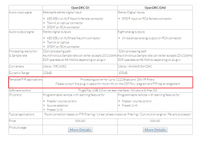

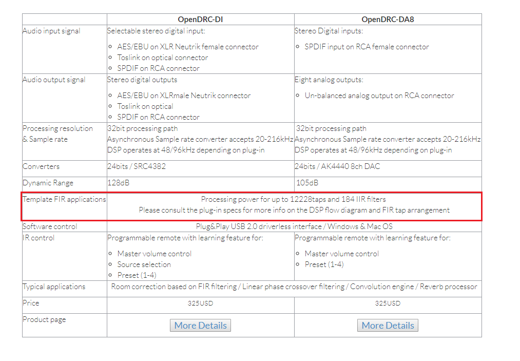

Beitrag von sese317j »
Ist jetzt halt kein 19" Rack Gerät aber der MiniDSP OpenDRC-DI müsste doch ungefähr sowas sein wie du suchst, oder ?
Daten
Daten
Sebastian
Beitrag von jones34 »
Nicht so richtig.
Das Teil kann ja nur 2 Kanäle.
Für über alles Equalizing ok aber ich hätte gerne 6 oder lieber 8 Outputs.
Ist aber trotzdem ein guter Tip, danke.
Edit: Das OpenDRC-DA8 hat zwar 8 Outs aber kein Analog-In und keine Symmetrischen Ausgänge. Daher braucht man wieder Zusatzgebastel.
