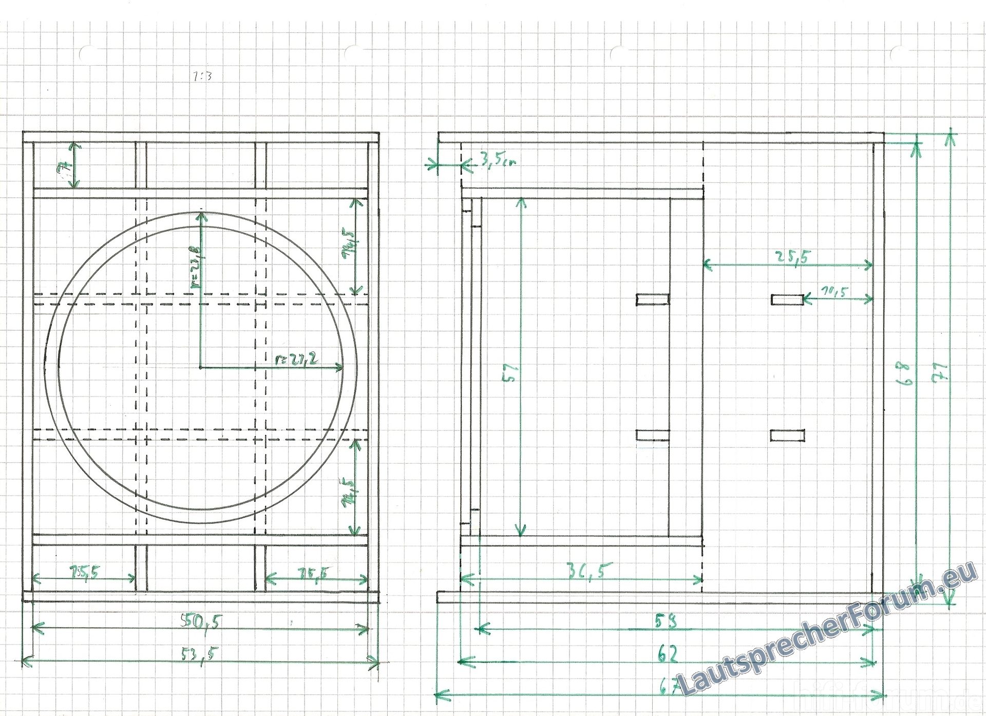

4 x "Pegel BR" mit Thomann Pappe 18-500A (http://www.lautsprecherforum.eu/images/ ... 3_1272.jpg)
