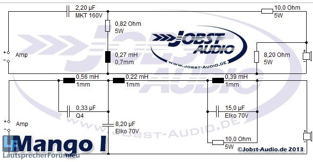

Es geht mir um die Position der 0,27 mH Spule. Im Schaltplan, der ja auch auf der Homepage frei verfügbar ist, sieht das folgendermaßen aus:

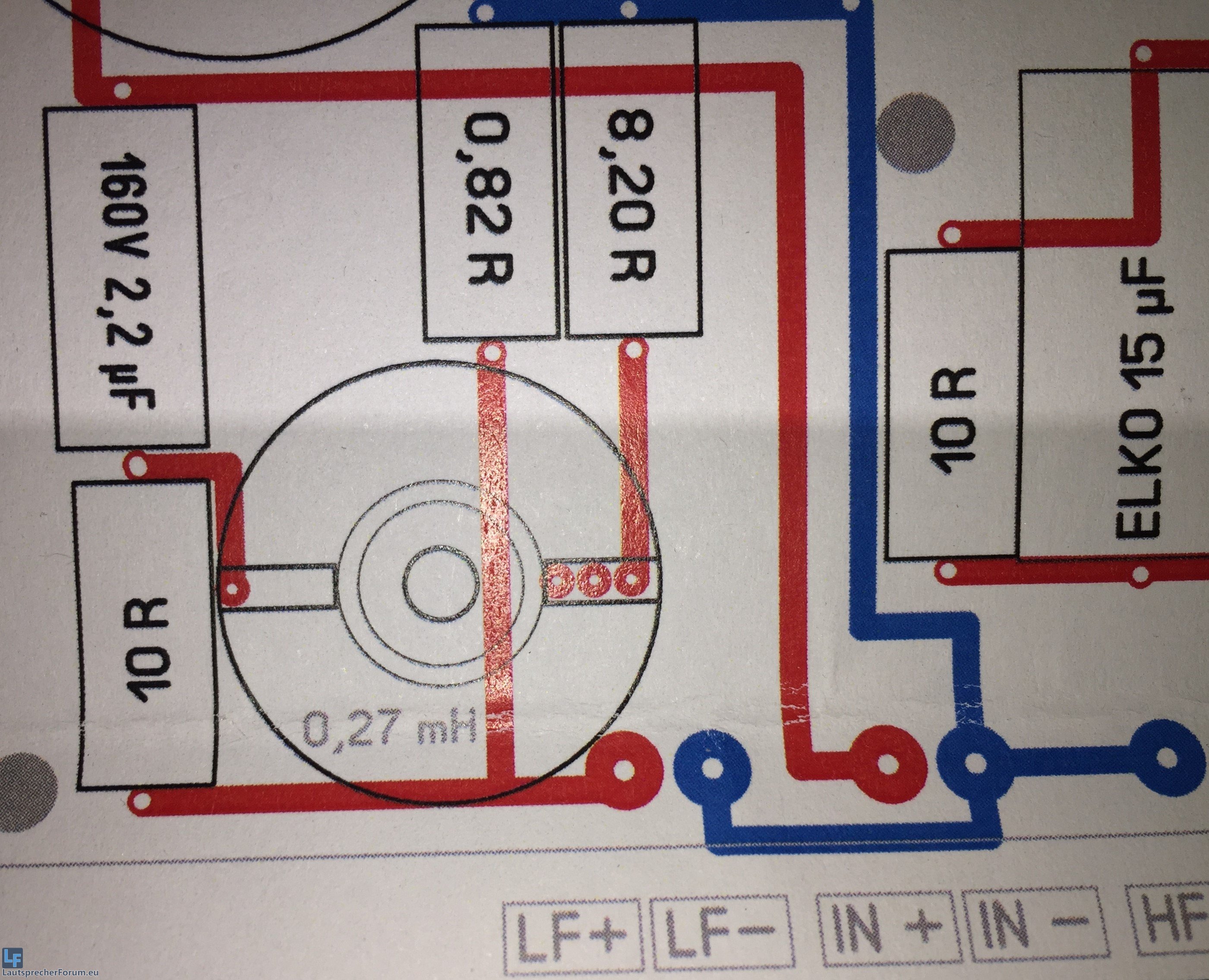

Ich kopiere auch mal einen Auszug aus dem Layout hier herein. Ich hoffe, das ist in Ordnung, ansonsten kann man meine Frage nur schwer nachvollziehen. Und zwar geht es um folgenden Abschnitt:
Laut Schaltplan geht man vom "- Ausgang" des Amps unter anderem in die 0,27mH Spule und von dort in Reihe zum 0,82 Ohm Widerstand - oder verstehe ich das falsch? :?: In dem Layout Vorschlag ist das aber doch anders oder? Ich bin gerade echt verwirrt und würde mich sehr über eine klärende Antwort eurerseits freuen. :toptop:

Upps....
Der Schaltplan ist korrekt, de Anordnung nicht, 0,82 und 8,2 sind vertauscht.
Wird gleich korrigiert.
