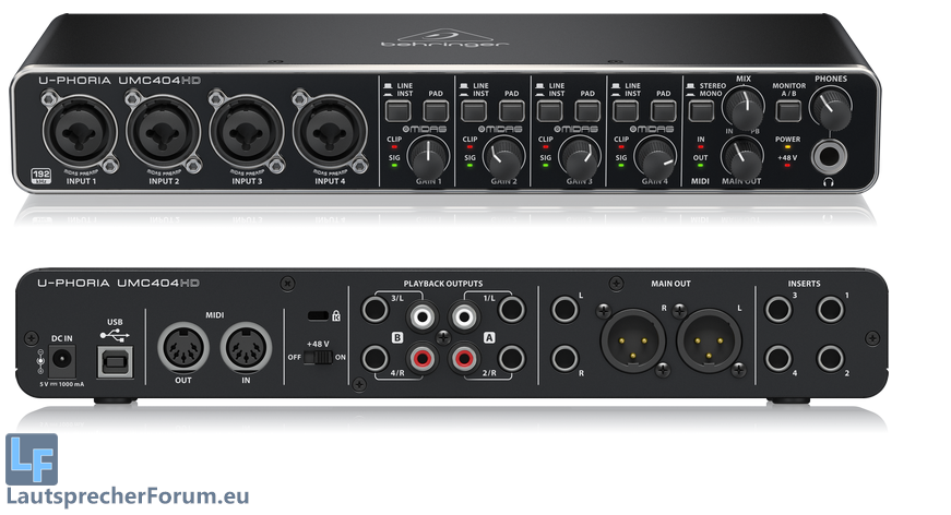

Für den PC (Vermietung als auch "Zuspieler-Interface") habe ich mir eine der aktuellen Behringer Interfaces gekauft
und ich muss sagen, für's Geld wirklich der Wahnsinn.
Für Messungen nicht ganz so dolle (SN), aber alles andere erstaunlich für's Geld.
Die ist schön im schlanken Kunststoff-Koffer samt USB-Stick mit allen Treibern.
Habe die Behringer U-PHORIA UMC404HD
