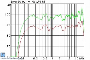

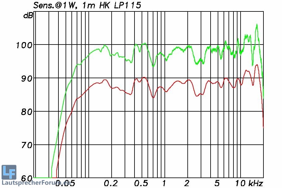

Die LP115 ist auch eher ein reines Topteil, jedenfalls nach der Messung, welche ich gefunden habe.
Der verbaute B&C hat ebenfalls nur 3,5mm Xmax, da ist also nicht sonderlich viel zu holen, auch nich mit EQ,
der steckt normal in reinen, lauten Topteilen, teilweise auch Horngeschichten.
