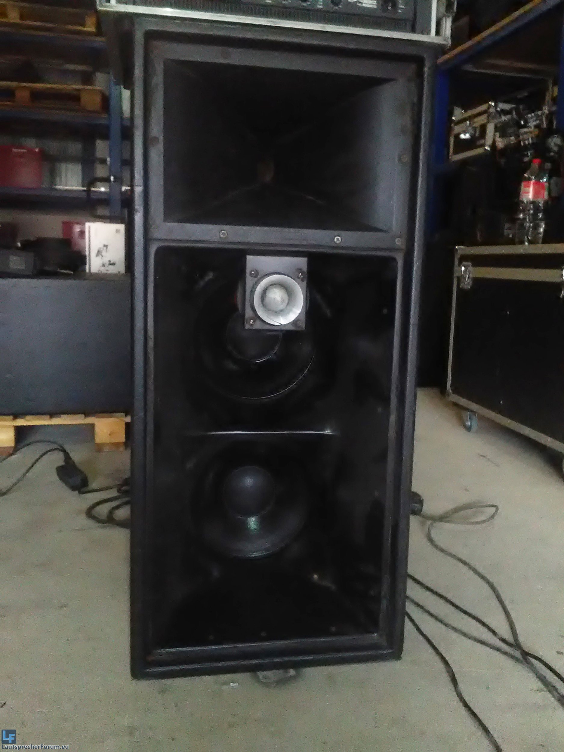

Wir haben zur Zeit die Möglichkeit zu einem vernünftigen Preis an zwei Reflektor Tops zu kommen. Ursprünglich ja zu den 215ern entwickelt und der werte Herr Limmer scheint sich ja durchaus Gedanken zu machen beim LS konzeptionieren. Dennoch: Doppel 10" Horn klingt fürs erste nach Lowmidloch. Kennt jemand das System und kann was dazu sagen?

Habe ein sehr Ähnliches Setup wie du unkownuser und habe die Limmer Reflektor Hörner.
6x Limmer-115 (15NW100)
2x Limmer Reflektor Top (2x RCF L10-750Y + 18sound NSD4014N mit Adapter auf 2 Zoll Auslass)
Wir haben bei den Tops den Original verbauten Hochtöner (Beyma CP600 TI) gegen die NSD4014 getauscht da ich diese noch für ein Zukünftiges Projekt liegen hatte. Sie klangen subjektiv Angenehmer und direkter haben weniger "geklirrt" bei hohem Pegel.
Leider konnten keine Messungen dieses Setups gemacht werden wegen Mangelnder Messerfahrung und mangelndem Messequipment :D.
Subjektiv gehört gibt es bei der Kombi ein Loch im unteren Mittenbereich. Ich Frage mich ob man das ändern könnte in dem man einen Ersatz für die alten RCF L10-750Y findet.
Ralf Limmer habe ich auch schon angeschrieben ob er mir was zu Trennfrequenzen EQs und ankopplung zum Bass sagen konnte leider hat er keinerlei Unterlagen mehr zu diesen Lautsprechern.
Herzliche Grüße aus Berlin
Martin
