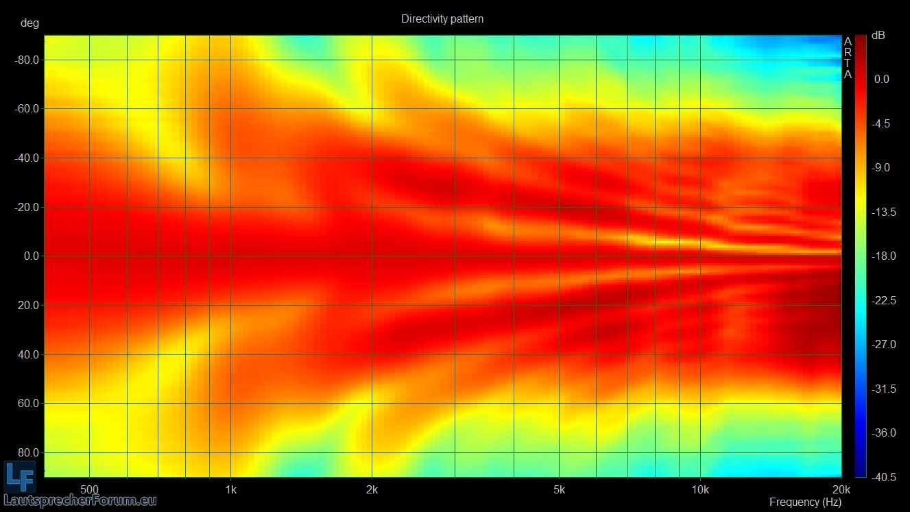

Gemessen wurde jeweils Frequenzgang und Impedanz mit durchgehend gleichen Hörnern und Treibern.
Directivity von jedem Horn jeweils mit dem Faital HF146.
Für Klirrmessungen wurde nur das Messmikro, Focusrite Soundkarte und RAM Audio Endstufe benutzt. Es wurde jeweils mit dem XT1464 gemessen, da alle Treiber darauf sehr linear sind. D2, D3 und D4 sind jeweils in Prozent angegeben.
Die Hörner wurden "roh" ohne Schallwand oder Gehäuse gemessen (näheres siehe Punkt "Bilder").
Raumeinflüsse wurden mittels richtig gesetzten Gate für die jeweilige Laufzeit ausgefenstert.

Directivity sortiert nach Hörnern
► ME90
► XR1464C
► XT1464
► PH-305
► Aliexpress 20x90
► J.Sound 15x90

Ist sicher, dass das J.Sound-Horn richtig orientiert ist? Oder ist es Absicht, dass es vertikal viel stärker bündelt, als horizontal?

Azrael hat geschrieben: 5. Feb 2020 07:52 Ist sicher, dass das J.Sound-Horn richtig orientiert ist? Oder ist es Absicht, dass es vertikal viel stärker bündelt, als horizontal?
Das ist Absicht.
Ist ja auch kein Horn, das in einer Punktschallquelle zum Einsatz kommt ;)
