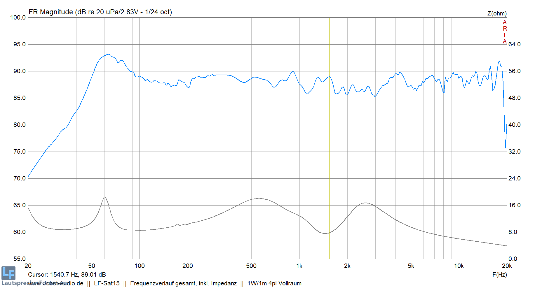

| LF-Sat15V2 | Specs |
| Belastbarkeit | 250 Watt rms |
| Impedanz | 4 Ohm (Laut DIN - Zmin 3,9Ohm@20kHz ) * |
| Kennschalldruckpegel | 88dB 2,83V/1m |

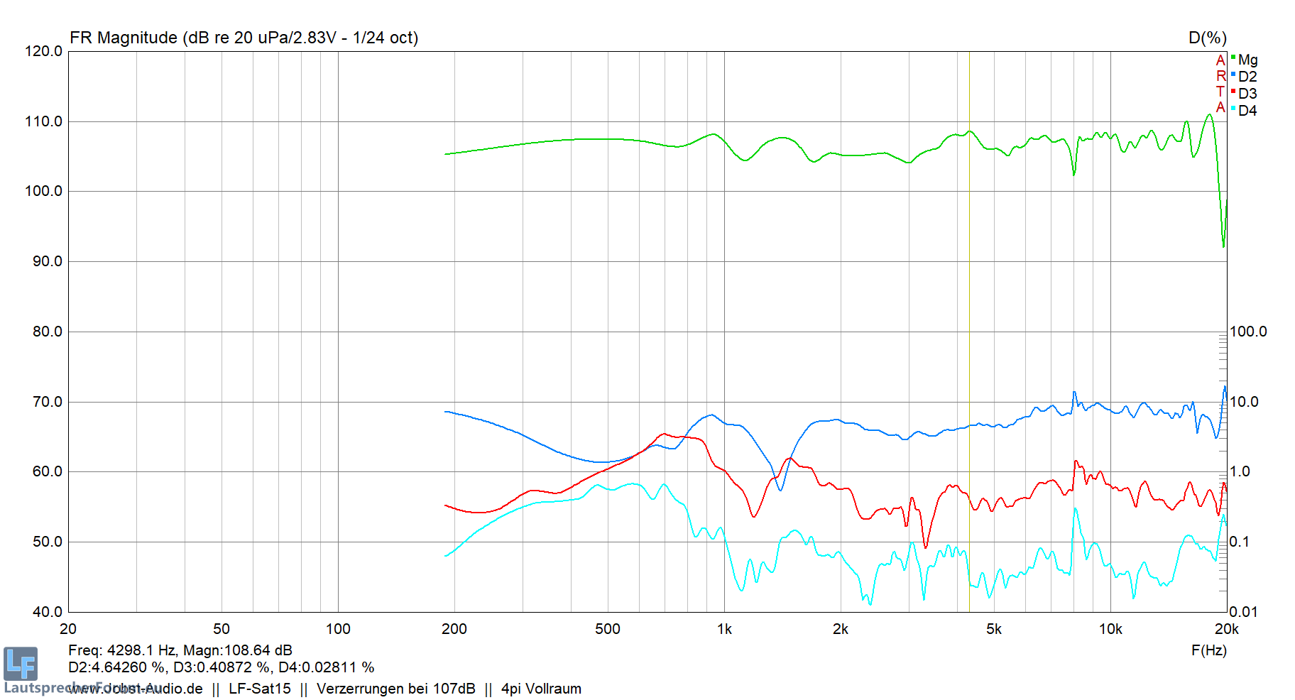

| MaxSPL | 113dB (rms) / 116dB Max / 119dB Peak) |
| Frequenzbereich -6dB | 41Hz - 19kHz ** |
| Grenzfrequenzen | 44Hz(-3dB) / 31Hz(-10dB) ** |

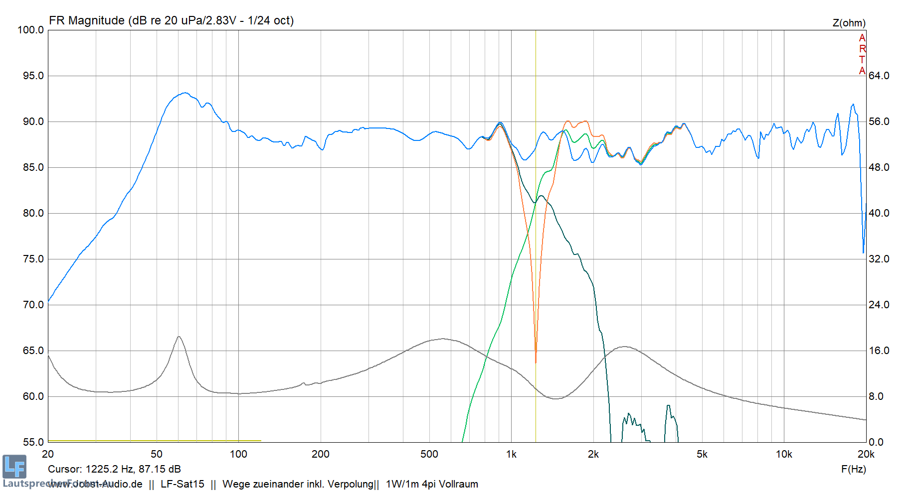

| Akustische Trennfrequenz | 1,22kHz |
| Abstrahlung | 80x40 (oberhalb 4kHz 70° bis 60°) |
| Tuning | 33Hz |
| Bauart | Bassreflex |
| Gehäuseform | Eckig |
| Maße (BxHxT) | 48x64,2x51,7cm |
| Gewicht | 28Kg (15mm MPX) |
| DSP | Nicht benötigt, evtl. HP But24 oder LR24 30-35Hz / Bes24 25Hz (Flat: Bes12 65Hz oder EQ 65Hz Q1.2 -5dB) |
| Empfehlung Amp | Optimal: 350W rms @ 8 Ohm |
