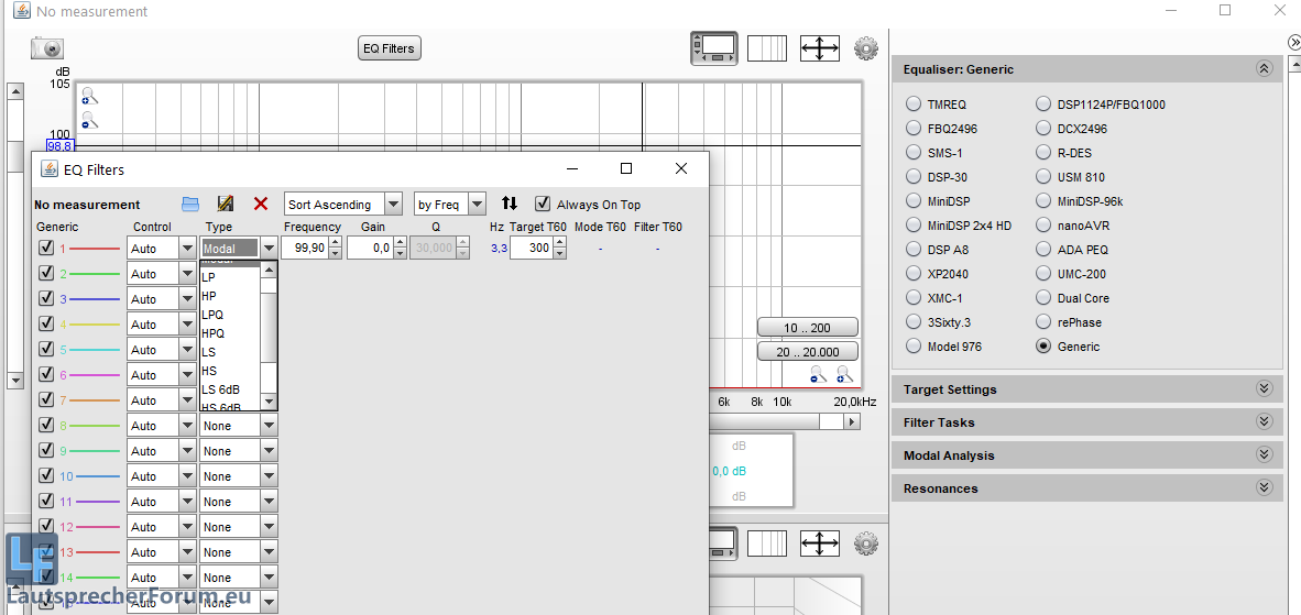

ich habe letztens einen kleinen Lautsprecher mit meinem DSP entwickelt. Nun möchte ich die Flanken gerne mit OPamps nachstellen. Das ist alles kein Problem. Leider sind die nachgemessenen Flanken im DSP nicht lehrbuchartig genau. Weiß jemand ein Programm, mit dem ich verschiedene Flanken nach Lehrbuch simulieren kann und dann mit meinen gemessenen vergleichen kann? Am besten wäre es natürlich, wenn ich die gemessenen importieren kann und dann Pegel und Phase (oder eins von beiden, sollte ja bei IIR abhängig voneinander sein) direkt vergleichen kann. Ich hatte eigentlich vor den ohne Filter gemessenen Frequenzgang des Systems einfach in REW über die Equalizer Funktion mit passenden Flanken zu versehen. Leider kann REW aber nur HP und TP ohne weitere Einstellmöglichkeiten.

Also REW kann deutlich mehr als nur HP / TP. REW zeigt immer nur die Filter an die das Gerät das du bei "Equaliser :" ausgewählt hast auch wirklich kann. Wenn man auf Generic stellt hat man eine lange Liste mit so ziemlich allem was das Herz begehrt.

Dass man den Q bei HP/TP ändern kann, habe ich tatsächlich übersehen, ich verstehe auch nicht ganz, wieso das dann als anderer Filtertyp angegeben wird. Schade bleibt die Beschränkung auf Filter 2. Ordnung (kaskadieren ist klar, die Beschränkungen allerdings auch) und dass man sich wohl nicht die Phase anzeigen lassen kann. Auch wäre ein Overlay ganz praktisch.
Ich habs jetzt mit REW ganz in Ordnung hinbekommen. Leider verschiebt mein DSP wohl nicht nur die Trennfrequenz etwas sondern auch den Q. Das ist aber marginal, so dass ich für die Schaltung bei LR Filtern bleiben werde und nur die Trennfrequenzen etwas anpasse.

Danke, habe ich schon öfter gesehen, aber irgendwie noch nie angefangen. Anfang nächsten Jahres habe ich viel Zeit und mache mich vielleicht mal damit vertraut. Jetzt habe ich jedenfalls meine Lösung, nachdem Sebastian mich darauf hingewiesen hat, dass ich die Q Einstellung bei REW übersehen habe. Für Filter 2. Ordnung funktioniert das zufriedenstellend.
