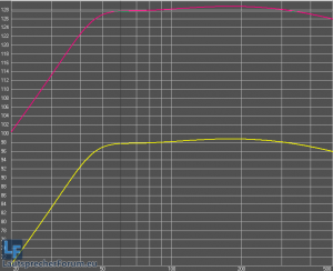

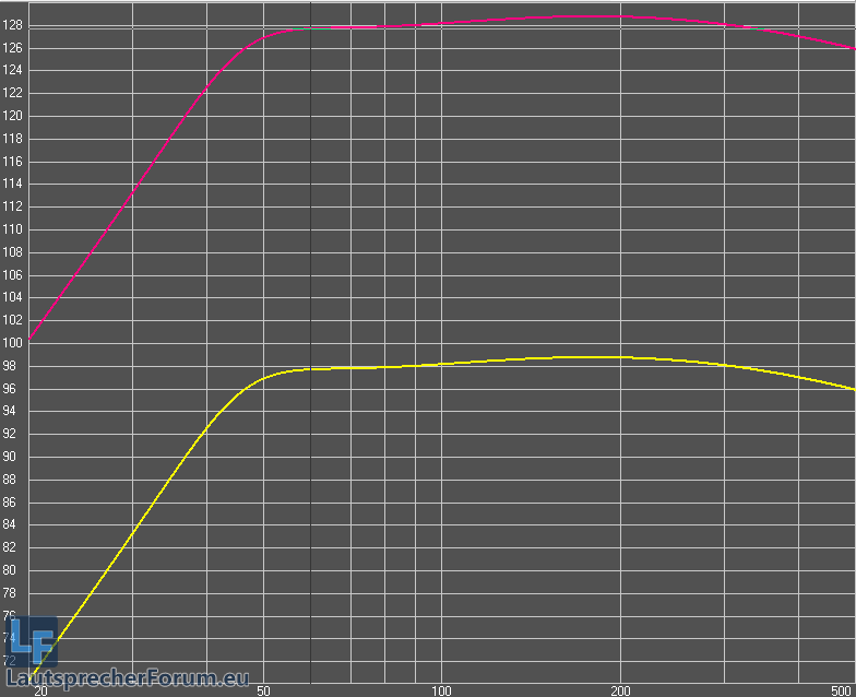

Hier mal der Sub18N mit dem 18HP1022.
Die Eingabe habe ich korrigiert mit der Re statt Znom,
hier kommen jetzt recht genau 3dB zu viel gegenüber Halbraum raus. Das klappt bei fast allen meinen Messungen mit genau +3dB.
Manchmal (bei geringer Re und Zmin) kommt's aber auch hin, wenn man davon ausgeht, WinISD rechne per RE und stellt es nach Zmin um (muss man aber messen).
Die andere Methode ist aber genauer nach meiner Erfahrung.
PS: Bei Compound rechnet WinISD ebenfalls falsch, nämlich obendrauf nochmals 3dB zu wenig, das habe ich ebenfalls dem Entwickler gemeldet.

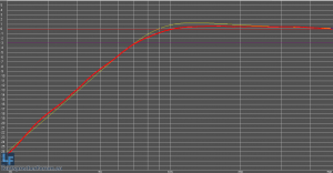

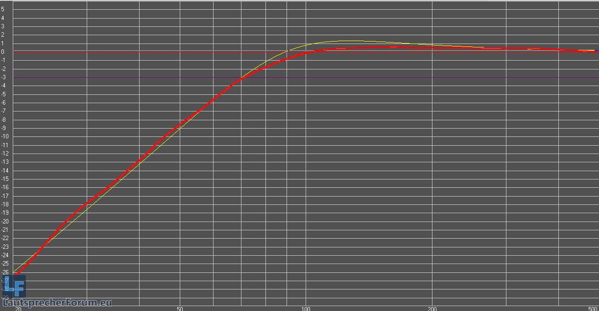

Beispiel, Messung versus Simu:
Hier fällt die Geschichte noch recht gering aus, kann aber auch ganz anders aussehen.
