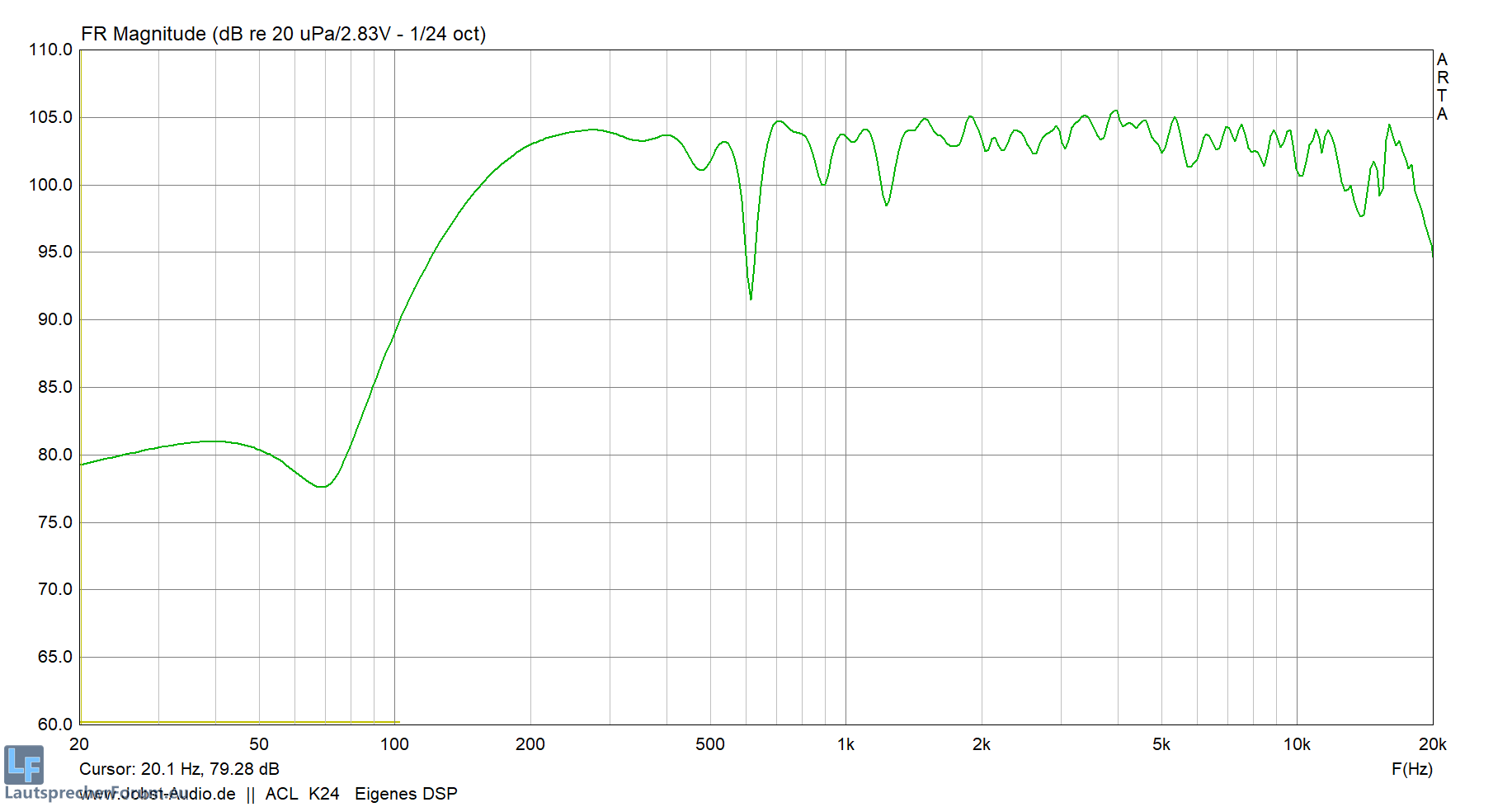

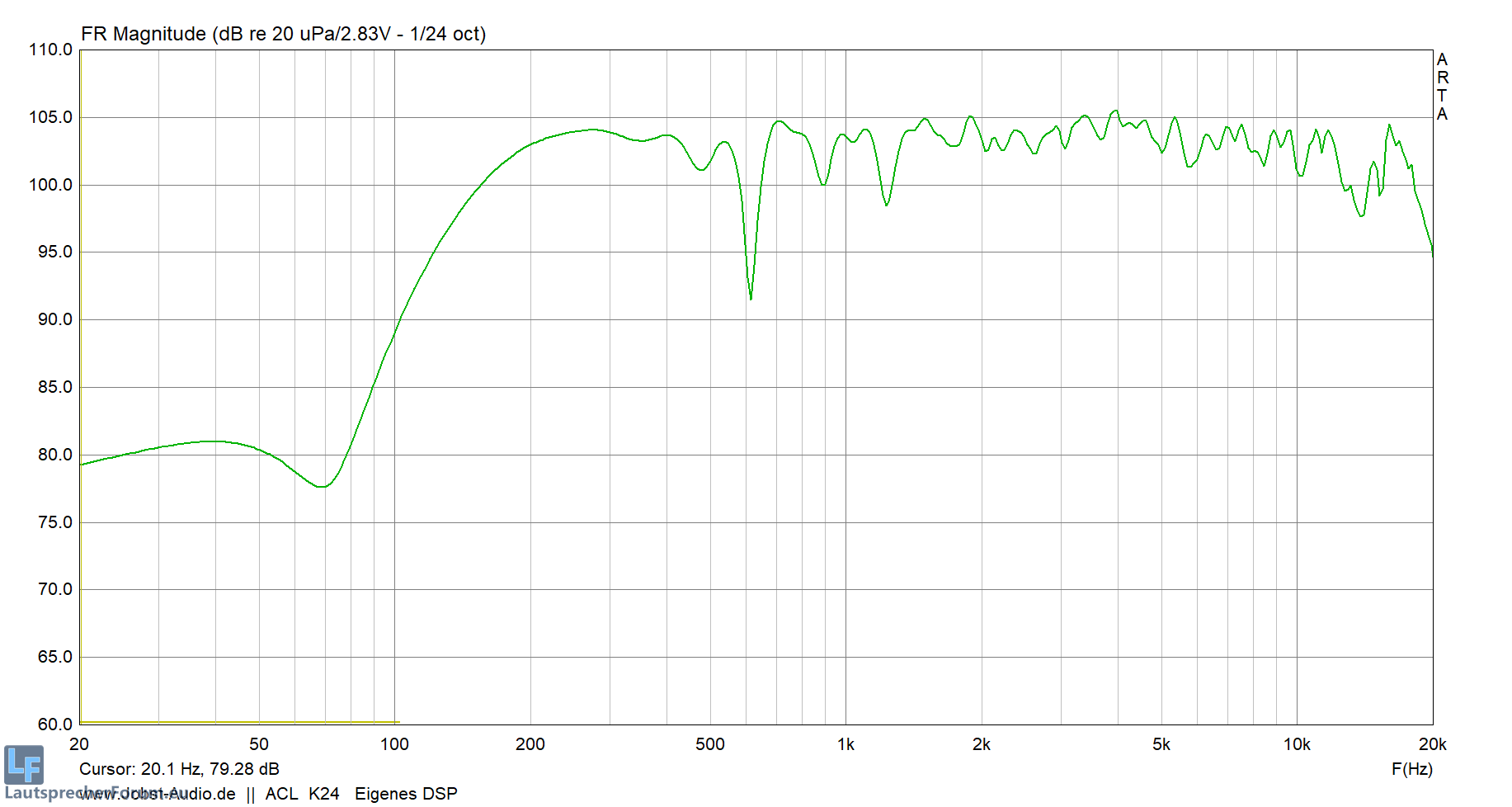

Pascal hat geschrieben: 31. Jul 2021 19:14 Seeburg K24 Oder K20 handlich gut aber sound etwas fragwürdig
Für die K24 habe ich mal ein neues DSP Setup gestrickt, danach klingen sie nicht mehr so muffig, mit denen geht also noch bissi was ;)

Jens Droessler hat geschrieben: 3. Aug 2021 20:30 Klanglich lässt sich bei den K24 vielleicht ein wenig machen, aber es ist alles in Allem eine fragwürdige Konstruktion (das gilt nicht für die K20. Das ist eine ganz andere Baustelle!). Allein, wenn man sich die Originalsetups ansieht und festet.lt, dass bei aktiver Trennung trotzdem 9+ EQs pro Weg, teils mit drastischen Eingriffen, nötig sind, wird schon klar, wohin die Reise geht. Dazu noch die Maximalpegelmessungen, die zwischendurch Einbrüche auf das Niveau einer guten 10/2er haben, sodass man zwangsläufig einen Sound aufgedrückt bekommt... Nein, die Physik lässt halt nicht mit sich reden...

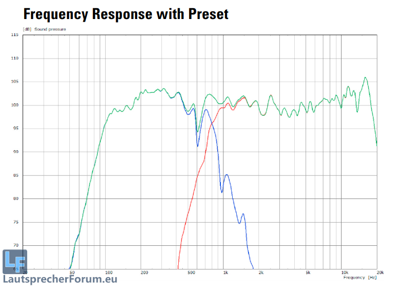

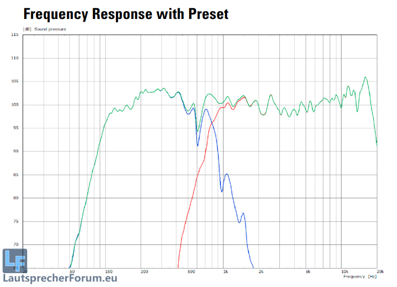

Im Setup von Seeburg was ich hier hatte, waren 13 EQ für's Topteil gesetzt.
Das geht auch mit nur knapp der Hälfte wie ich finde und war am Ende klanglich definitiv besser.
Noch fragwürdiger fande ich aber die Limitereinstellungen ;)
Weniger EQ als original und am Filter nix gemacht:
Original habe ich gerade nicht zur Hand, aber hier aus der BDA:
Quelle: https://www.seeburg.net/download_getfile.php?file=downloads/06-Datenblaetter/K-Serie/K24_Datenblatt_dt.pdf

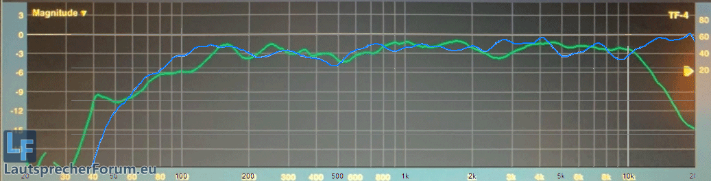

jones34 hat geschrieben: 4. Aug 2021 11:40
Heini hat geschrieben: 4. Aug 2021 10:38Achtung!!! Der Frequenzgang in der Messung sieht nicht mega linear aus. Das liegt an der hohen Auflösung im Vergleich zu Messungen von andere Anbietern. Also hier auch auf die Skalierung bei vergleichen achten.
Sorry, aber die hohe Auflösung in der heftig geglätteten Messung die vermutlich nicht mal richtig reflexionsfrei ist?
Wie darf man das denn verstehen?
Bitteschön, gleiche 26dB Skalierung und 1/6 Glättung, inkl. GPM ;)
