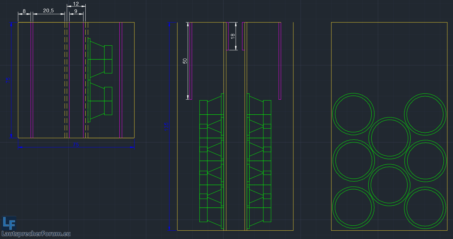

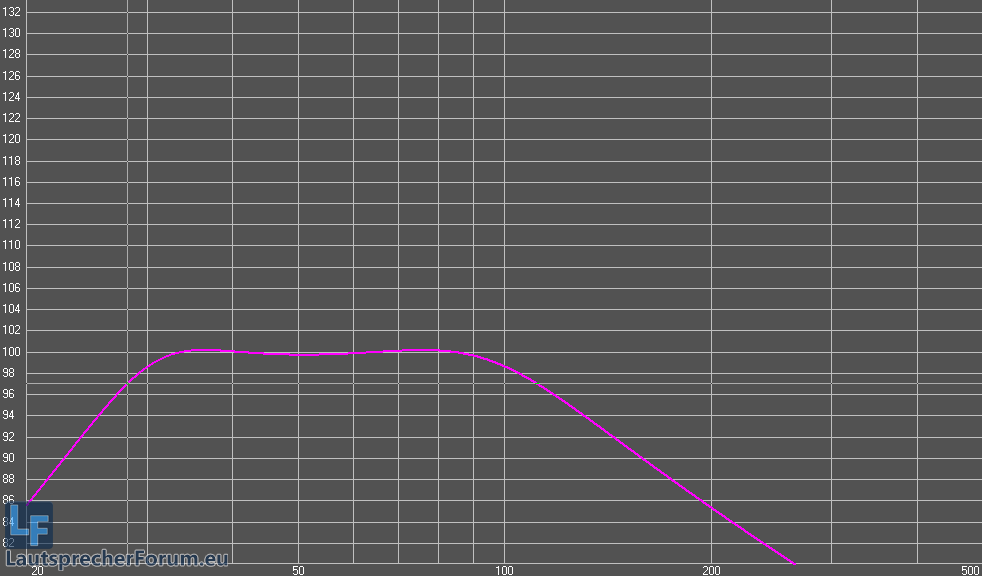

Meine Idee wäre BP 6th Order.
Pro Loch könnte man 16 Mivoc AWM104 unterbringen, da die Dinger extrem wenig Volumen wollen.
Wenn du 30 Stück hast, besorg dir noch 2
Portspeed ist so ausgelegt, dass man mit 2kW rms ein Maxima von 60 km/h erreicht, beim RearPort etwas weniger.
f-3dB wären 28Hz, f-6dB 25Hz
Xmax wird erst mit 3200W unterhalb 23Hz erreicht.
Raumeinfluss ist hier nicht bedacht, aber das würde ich per DSP dann machen.
