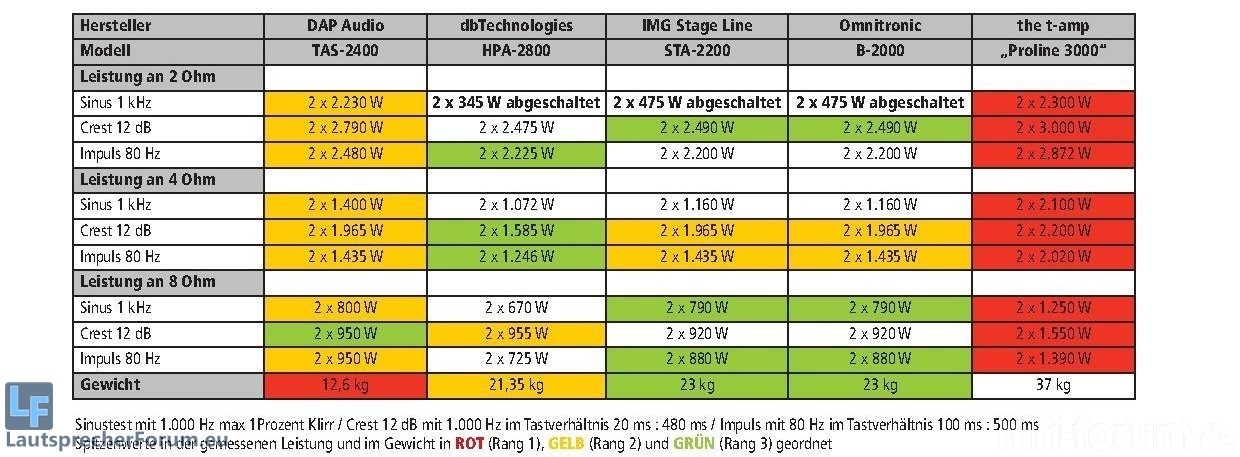

Wichtig:
Die Leistungsangaben der Proline stimmen nicht, diese spuckt mehr aus, siehe Anhang,
aus Sicherheitsgründen solltest du mit den "12dB Crest Angaben" rechnen.
Die Daten der Ram stimmen übrigens 100%, wurden auch in der Tools getestet,
ich rechne bei diesen jedoch immer mit den "1kHz 1% THD" Leistungsangaben (810W rms 8 Ohm), nicht mit "12dB C.F."

Wichtig:
