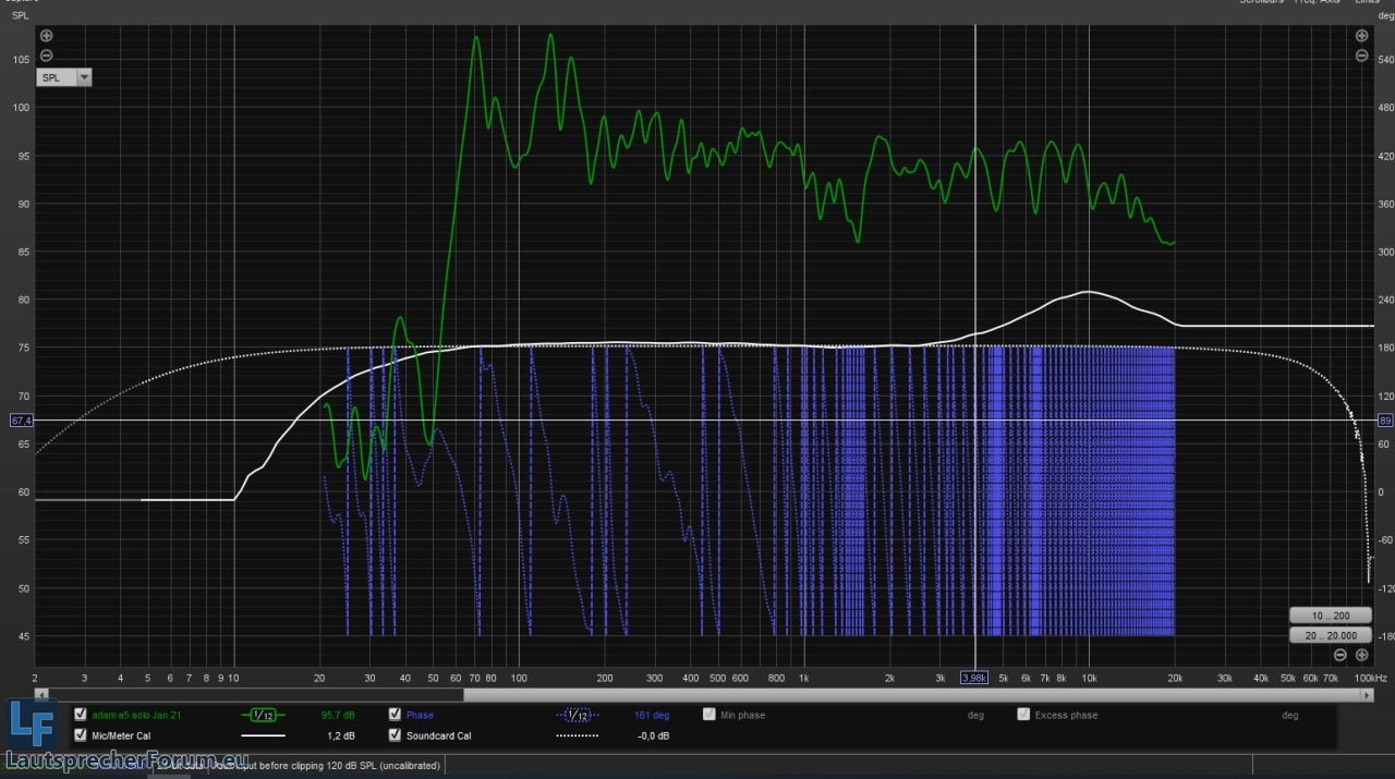

Das ist schlicht falsch. Hier ein Beispiel vom Einmessen einer Sub/Sat Kombi mit einem USB Mikro und REW:
Sub einzeln mit Phase
Top einzeln mit Phase
In REW kann man sich mit dem "Alignment Tool" die berechnete Summe (in weiß) anzeigen lassen und im Programm am Delay rum spielen bis es passt

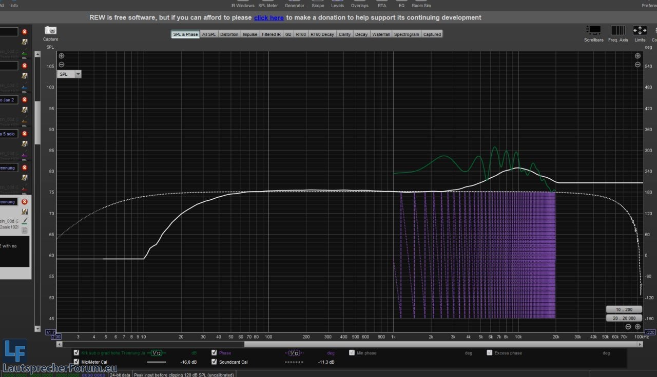

Hier die von REW prophezeite Summe mit Phase
und hier die tatsächlich gemessene Summe
Als Vergleich die von REW berechnete Summe und die gemessene Summe überlagert.
Wie man sieht quasi kein Unterschied, was bedeutet das die Phasen der beiden Einzelmessungen korrekt gemessen wurden.

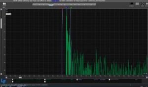

Ich habe irgendwo mal einen interessanten Beitrag über ARTA, bzw. die Phasen geschrieben,
leider finde ich diesen nicht mehr. Da ging's um Excess Phase, Minimum Phase, Gruppenlaufzeit usw.

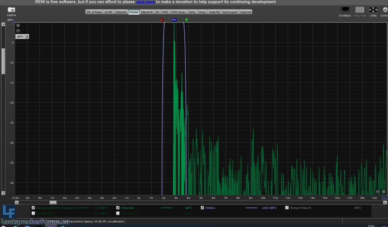

Zur Phase im IR 2-Kanalmodus:'
Um die reine Phase vom Lautsprecher zu bekommen, wird das Predelay entfernt,
hierfür muss der Starpunkt bei 300 Samples gesetzt werden, das Predelay wird dann am IR maximum ermittelt.
Schaut man sich den Start vom Impuls an, ergibt das ziemlich genau den Messabstand bis zum Chassis.
Ändern wir das Predelay beim 2ten Lautsprecher nicht, setzen den Cursor wieder auf 300 und betrachten uns die Gruppenlaufzeit per "Excess Group Delay",
können wir die Differenz der SEO herausfinden, das hat den Vorteil gegenüber "Delay Estimation", dass wir das Delay genau da ablesen können, wo wir Xovern möchten.

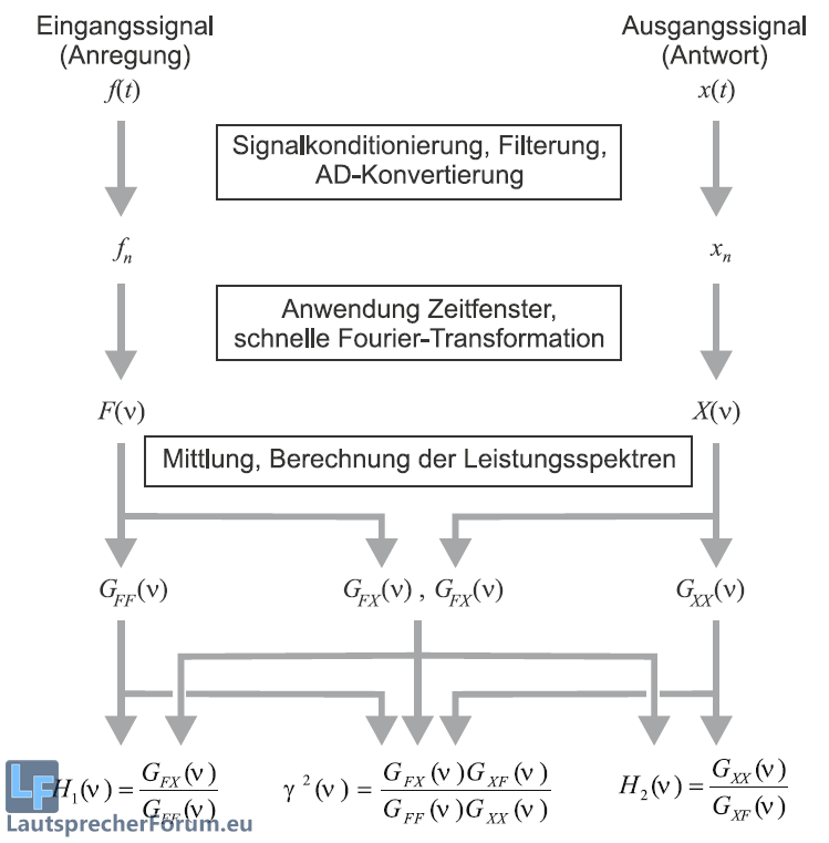

Beitrag von arcsin »
bei 2-Kanal Messungen wird der Referenzkanal normalerweise nicht als reine Timing-Referenz genutzt (MLS mal außenvor).
Im Kollmann gibt es eine schöne Darstellung, welche die 2-Kanal Messung gut erklärt.
Das Eingangssignal, ist einerseits das Signal welches das zu testende Gerät anregt, andererseits unser Referenzsignal. Je nachdem, wo wir das Signal abgreifen, verändern wir das System welches wir betrachten. Greifen wir beispielsweise die Referenz hinterm DSP ab, werden die Übertragungseigenschaften des DSPs nicht mit betrachtet (siehe Jobstis Problem in #27).
Das Ausgangssignal ist in unserem Fall das Mikrofonsignal.
Nach der AD-Umsetzung und Fensterung werden beide Signale mittels FFT in den Frequenzbereich transformiert. (Auf Mittelung und Overlap gehe ich hier mal nicht ein, würde den Rahmen sprengen; wen es doch interessiert, bitte melden)
Da die Übertragungsfunktion H als Quotient aus Antwortspektrum und Eingangsspektrum definiert ist, bräuchten wir theoretisch nur eben diesen Quotienten bilden, um die Übertragungsfunktion zu bekommen. So einfach ist es in der Praxis aber leider nicht. Das bilden des Quotienten wäre stark fehlerbehaftet. Daher geht es im Bild noch weiter.
Um den Fehler zu minimieren werden "Schätzer" verwendet.
Es werden die Kreuz- und Autoleistungsspektren (S) bzw. wie hier dargestellt, die einseitigen Kreuz- und Autoleistungsspektren (G) gebildet.
Der H1-Schätzer geht davon aus, dass der Fehler auf dem Antwortkanal am größten ist. Der H2-Schätzer vom Referenzkanal. In den meisten Fällen wird der H1-Schätzer angewendet, was einleuchtend sein sollte.
Aus den Leistungsspektren kann auch die Kohärenzfunktion gebildet werden. Diese prüft, vereinfacht gesagt, auf lineare Abhängigkeit zwischen Anregung und Antwort.

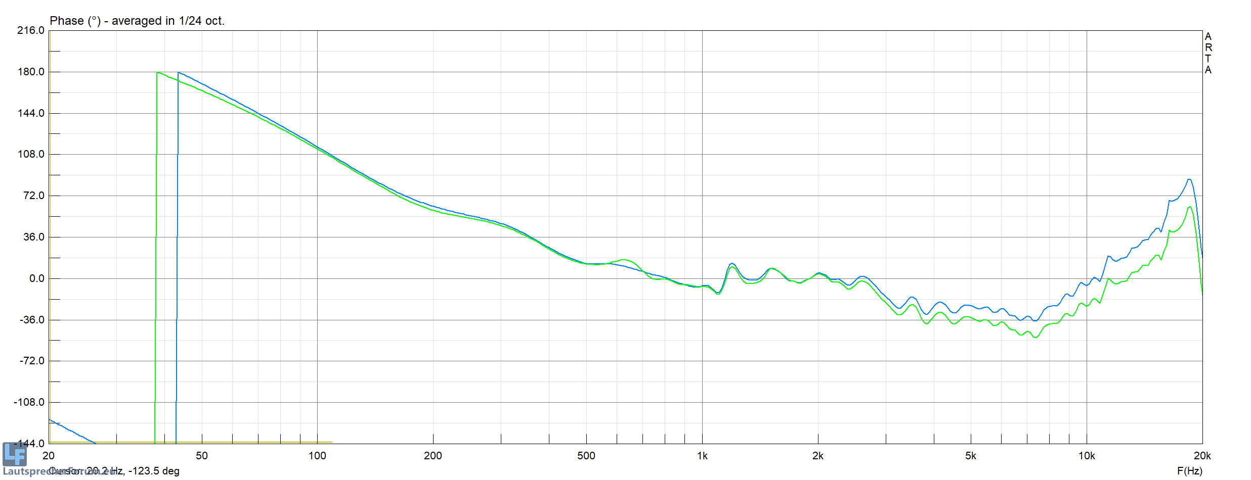

Zum Timinig:
Die Übertragungsfunktion enthält lineare Übertragungseigenschaften und dazu gehört auch die Zeit. Somit braucht es bei einer 2-Kanalmessung keine extra Zeitreferenz. (Werden die Zeiten groß, führt das allerdings zu Fehlern, es gibt aber Mittel und Wege diese in den Griff zu bekommen)
Jetzt bietet ARTA an, die Übertragungsfunktion, bzw. Impulsantwort auch einkanalig zu messen. Wie geht das? Ein Blick ins ARTA Manual auf Seite 64 bringt Licht ins Dunkel. Es wird die H1-Funktion mit dem Generatorsignal gebildet ("Softwarereferenz" wenn man so möchte). Es sollte also auch die Zeitinformation enthalten sein. ABER: Die Zeit der D/A-Umsetzung wird nicht kompensiert und der Zeitpunkt ist nicht immer gleich.
Auf Seite 74 im ARTA Manual wird beschrieben, dass die absolute Zeit entfernt wird und das erste Sample vor dem Maximum mit einer Amplidute von
min 20dB unter der maximalen Amplitude, auf Sample 300 gesetzt wird. Also: Keine vollständige Zeitinformation!
Hier wird es bei Frequenzweichentwicklungen (ja, Sub/Top Trennung ist genau das)schon echt problematisch. Es wurden zwar einige Workarounds genannt, die Abhilfe schaffen können. Für mich wäre das allerdings nichts, wäre mir viel zu Aufwändig.
Die von Jobsti vorgestellte Methode ist ja recht populär, hat aber auch so einiges an Fehlerpotential, erfordert viel Erfahrung, und man muss probieren was passt.
