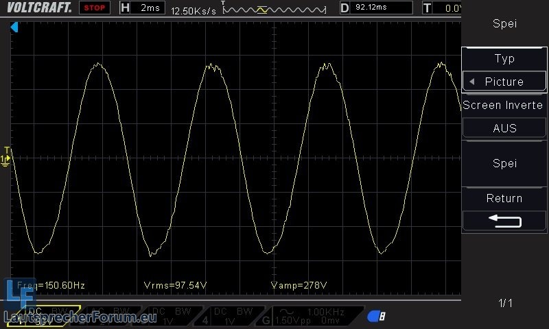

Bin gerade dabei die Limitereinstellungen des Venu360 festzulegen für die Endstufe anhand eines 300ms Sinusburst mit 150Hz an einem 8 Ohm Lastwiderstand, die Endstufe erreicht mit einem Kanal an der Leistungsgrenze dabei noch beachtliche 97,5Vrms was umgerechnet 1188Wrms entspricht. :shock: Natürlich mit sichtbaren Verzerrungen die aber immerhin noch nicht total im Eimer sind (siehe Anhang). Der Burst bricht in seiner vollen Länge nicht ein, zur verdeutlichung ist nur ein Ausschnitt des Bursts vergrößert.
Ich behaupte mal der Dynamikumfang wird sich sehen lassen können...
